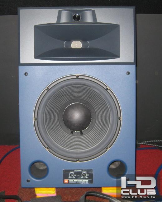

發表於 2011-1-22 02:30:38 | 顯示全部樓層
本文章最後由 ken 於 2011-1-25 16:31 編輯
換上JBL 4428or4429號角加上12吋低音單體,
人聲厚實開闊連喉音都聽見了!
