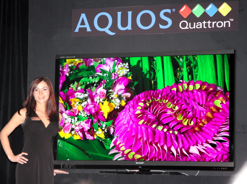

看了一下SHARP USA的官網新聞,這台70吋 LCD TV是四原色新技術直下式LED背光面板( X-Gen LCD panels and Quattron Quad Pixel Technology ),有1080P解析度與120hz的更新率。然後並未支援3D顯示(因為完全沒講這點),而且也沒支援區域背光控制功能的樣子。
(註:在1月8日的日本網站新聞稿有更新,70吋未對應2D的型號為LC-70LE732U;對應3D的型號為70LE935)
這台70吋電視還包含built-in WiFi、4 HDMI inputs及IP Control。
IP Control是指可以透過有線網路或是電視機內建的WiFi,使用PC或控制面板來操作電視功能。
在CES 2011發表時有提到2011年春天會在美國正式上市,價格尚未公布。

圖片引用自:http://www.phileweb.com/news/d-av/201101/06/27585.html
