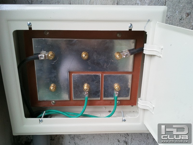

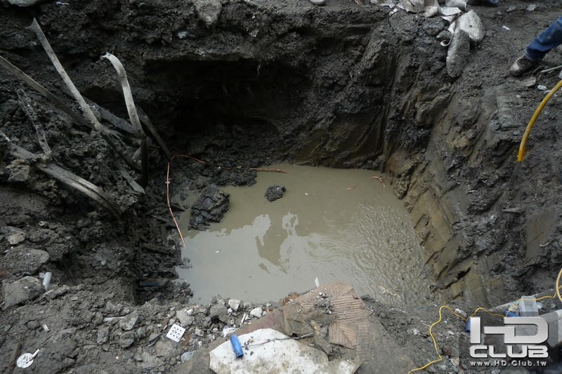

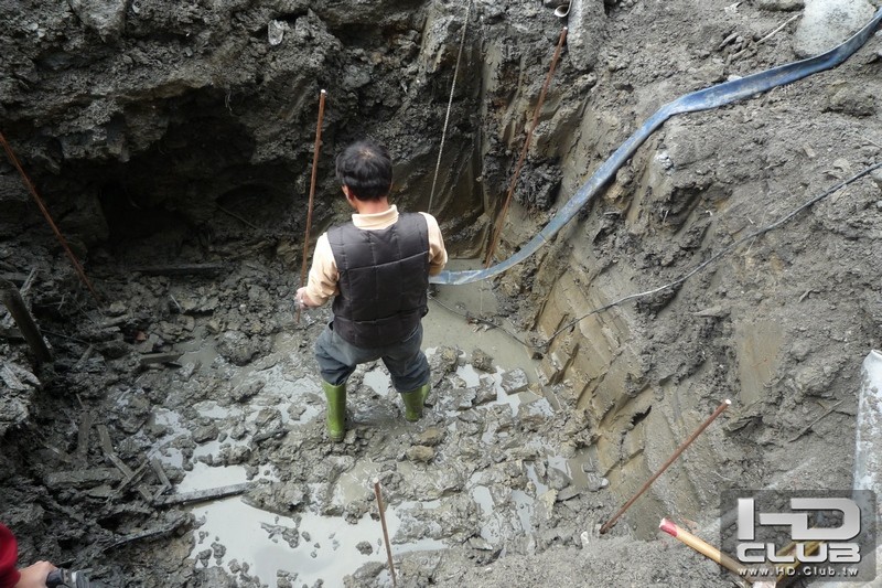

發表於 2011-5-23 03:21:27 | 顯示全部樓層
本文章最後由 LJL 於 2011-5-23 03:29 編輯
回覆 39# johnnytw
幫johnnytw兄補個圖
下挖 2.5m 深 3mx3m
3m 銅棒x6根 火藥溶接
60平方接地線 接地箱3點接地

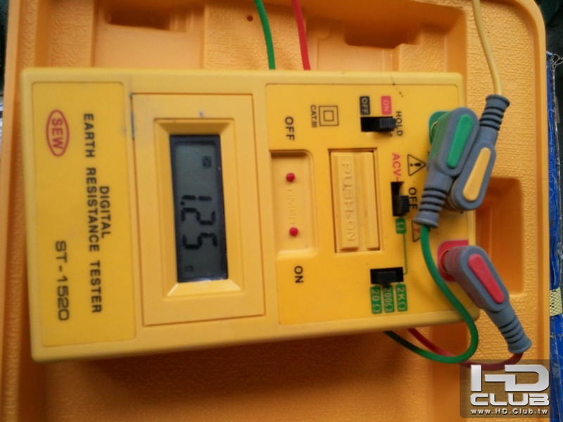

接地電阻計量測接地電阻

發表於 2011-5-23 07:30:29 | 顯示全部樓層
回覆 54# LJL
這個真是太專業了
工程也不小, 光挖那個坑就要動用挖土機了
發表於 2011-5-23 08:49:36 | 顯示全部樓層
看到這個工程圖.我真的傻了.......
還真的不要想接地比較實在吧.
但能有大大可以解釋圖片中的詳情嗎?看來蠻有趣的.

發表於 2011-5-27 04:13:10 | 顯示全部樓層
本文章最後由 LJL 於 2011-5-27 04:15 編輯
回覆 57# len1978
接地電阻計有三個接點,分別為E,P,C  E線接至接地銅排(黑線60平方),
而P,C點(圖下兩條綠線14平方)的接法是將P,C線的探棒(一樣3米火藥溶接)打入地下,
EPC三個接點為10~15米正三角形分佈,拉到接地箱後作為接地電阻計測量點
實際接出的只有 另一條 60平方黑線 做為專線接地線,綠線只是測量點
參與人數 1名聲 +6 精幣 +6 收起 理由
len1978 + 6 + 6 感謝,原來要這麼嚴謹
