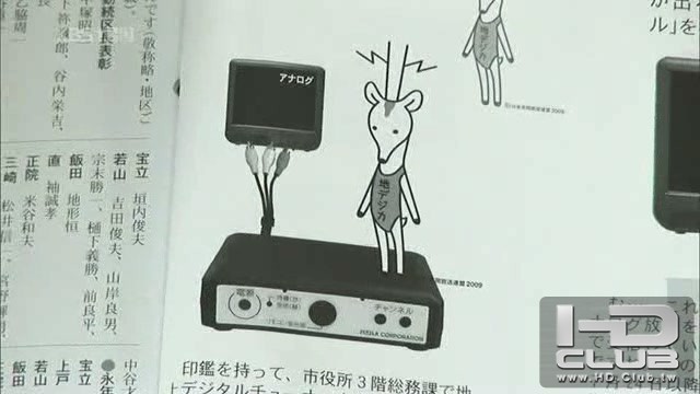

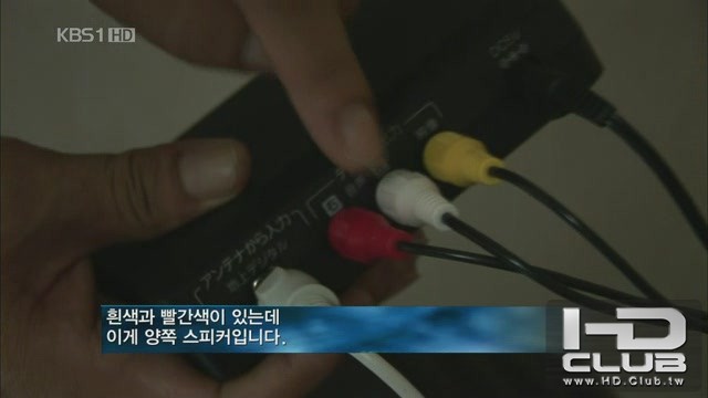

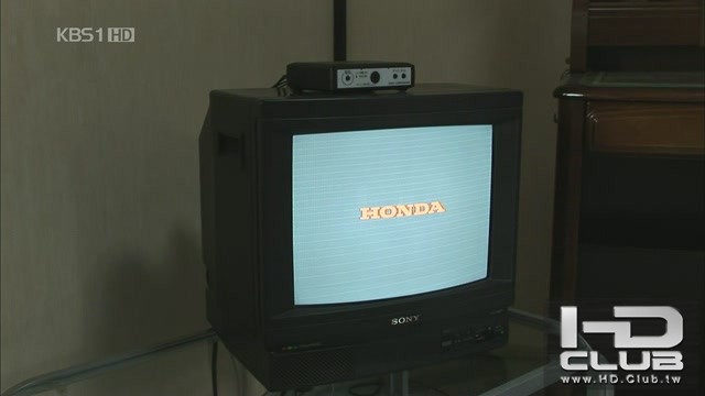

發表於 2011-1-21 18:24:57 | 顯示全部樓層
本文章最後由 不要說 於 2011-1-21 19:19 編輯
補充餃子大
日本也是有考慮到用舊電視民眾的權利
當然至少要有AV端子
舊到沒有的 甚至是最初的黑白電視...那就沒辦法了
