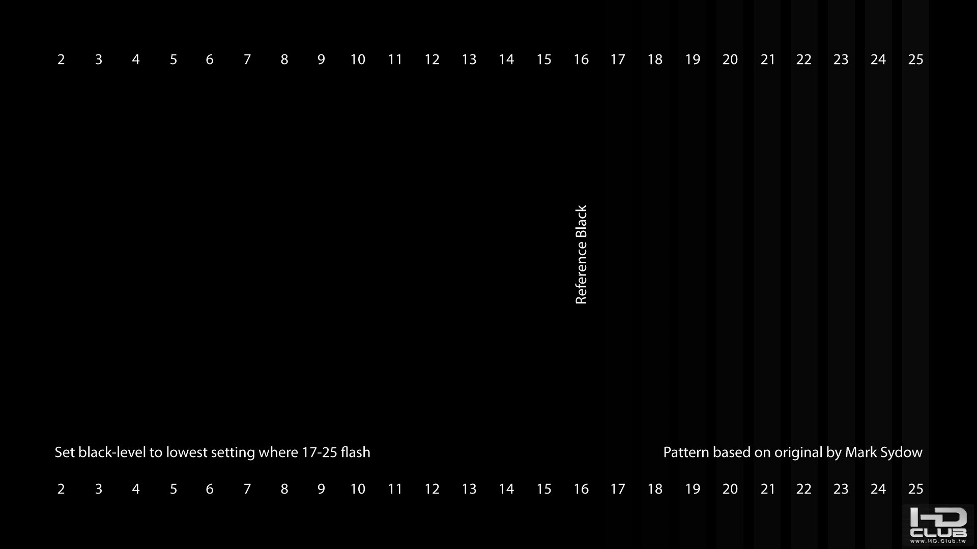

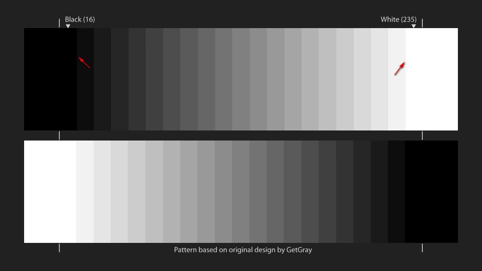

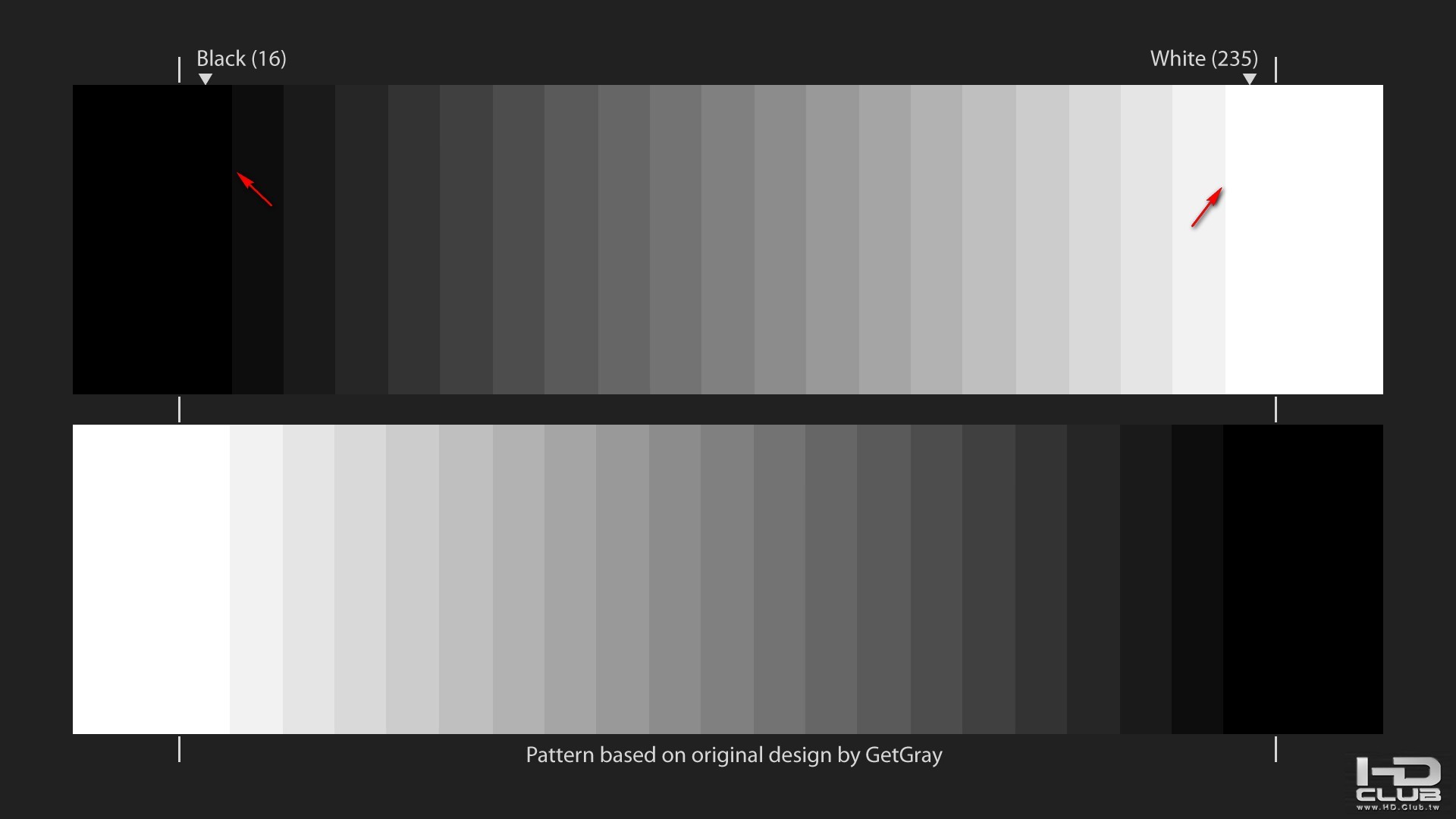

想請教大家一個問題,我最近剛買vivitek H1085,用HTPC( AMD 780G )輸出hdmi 到投影機,播放軟體是Spalsh pro。我根據Joewang2003的教學http://www.hd.club.tw/viewthread.php?tid=23017&page=1,下載檔案來校正,可是不管如何調整Brightness和contrast,卻都調不出下圖箭頭的那兩條線。

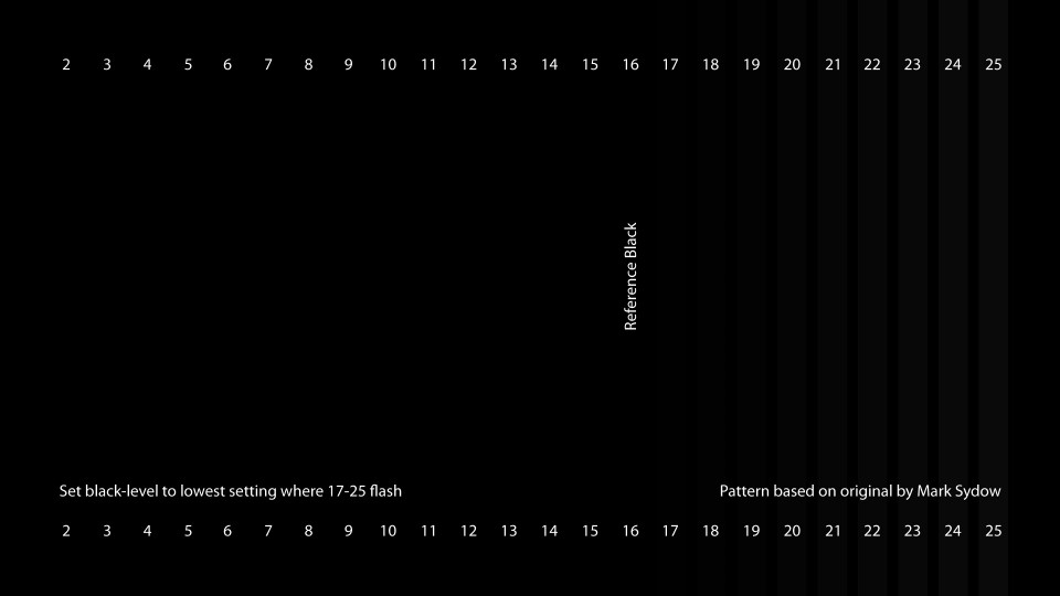

而且看不到下圖17-25會閃動
請問是投影機的問題呢?還是哪個地方我做錯呢?
發表於 2011-4-14 12:32:15 | 顯示全部樓層
回mementw大~
在接HTPC時,需要HTPC(顯示卡端)與顯示器端同步做調整,不要只調整顯示器端而已。
發表於 2011-4-14 13:58:34 | 顯示全部樓層
你的投影機沒問題,看起來應該是顯示卡輸出設定的問題。
發表於 2011-4-14 13:59:12 | 顯示全部樓層
本文章最後由 len1978 於 2011-4-14 16:00 編輯
1. 先把亮度/對比等設定都還原。
2. 您的PC內建顯示的控制面板叫出來,找一個16~235或0~255或RGB-FULL或RGB-LIMITED..等等的切換選項。
3. 找到後試著切換各種不同選擇,然後再跑一次測試片,看看那一種結果的黑階/白階準位最接近目標值。
忘了說一個重點:如果您的播放軟體是採CPU解碼的方式,則上述的控制設定應要改在播放軟體內的參數進行控制/調整
其他符合HDTV規範的測試片連結,也可參考原版主的教學文「顯示器基礎簡易調整」。
