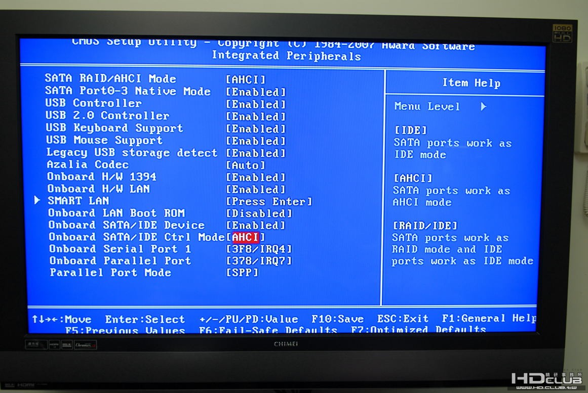

於是打開bios瞧個究竟...
目前的設定中可以看到[SATA RAID/AHCI Mode]和[Onboard SATA/IDE Ctrl Mode]2項是設為AHCI
AHCI的功能我不是很了解,只知道是支援熱插拔用的
至於[SATA RAID/AHCI Mode]和[Onboard SATA/IDE Ctrl Mode]設成AHCI有什麼差別我就不了了
只好土法煉鋼一個一個試:
1.原來的設定
   [SATA RAID/AHCI Mode]設成AHCI
   測試結果....托盤會自動縮回,但eSATA外接硬碟抓得到
2.先改第一個
   [SATA RAID/AHCI Mode]還原為預設值Disable
   [Onboard SATA/IDE Ctrl Mode]維持AHCI
   測試結果....托盤不會自動縮回,但是...eSATA外接硬碟抓不到
3.改第二個

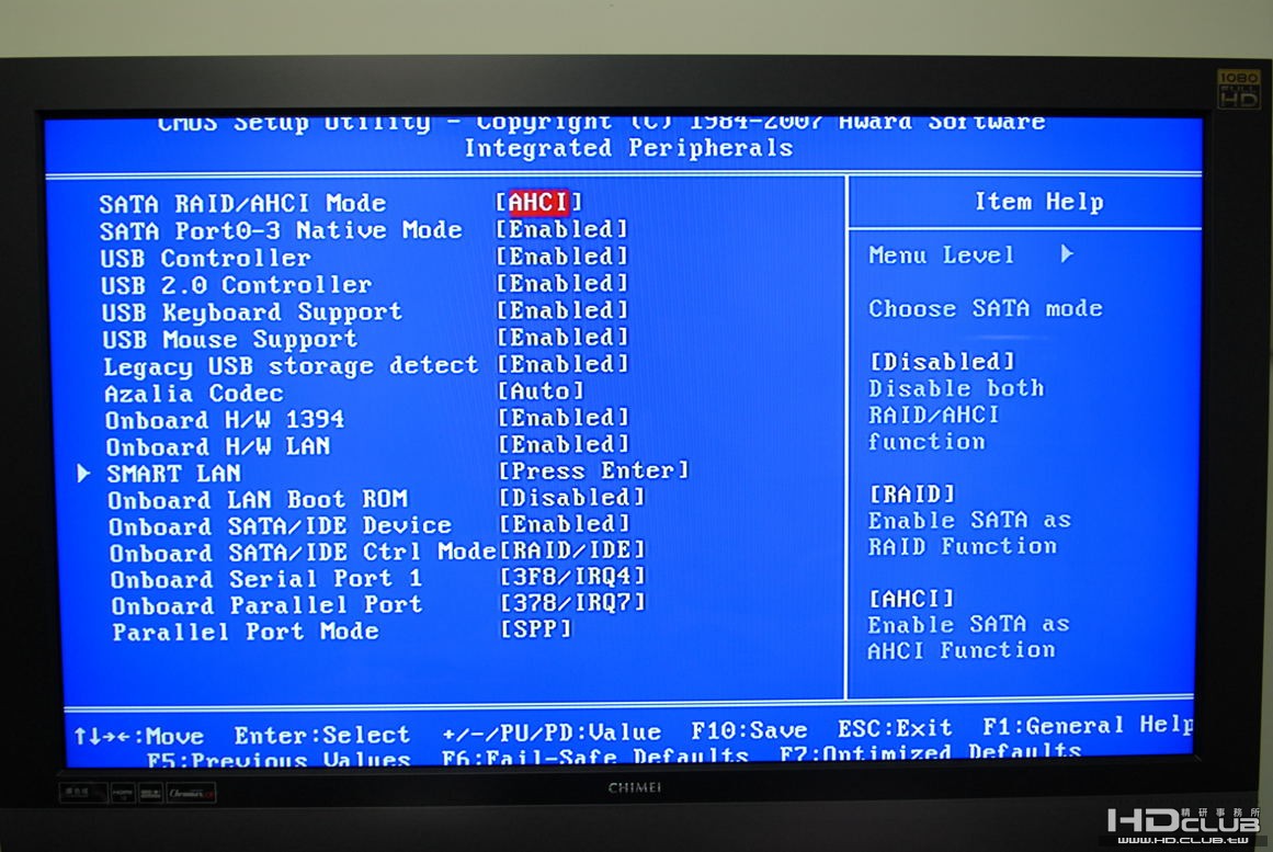

   [SATA RAID/AHCI Mode]維持AHCI
   [Onboard SATA/IDE Ctrl Mode]設成RAID/IDE
   測試結果....托盤不會自動縮回,eSATA外接硬碟也抓得到
原因找到了![Onboard SATA/IDE Ctrl Mode]設成AHCI
會讓華碩這台燒錄機的托盤自動收回(另一台藍光不會)
但是究竟為什麼會這樣我還是不知其所以然
不曉得有哪位高手可以解惑
