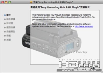

第一步當然是掛載DMG檔
安裝檔的背景秀出的正式 HVR-DR60 這個首款 HDV/DVCAM 硬碟儲存裝置

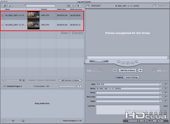

裝好後,趕緊去選 Log and Transfer 吧
接著,選了之前在測試 HVR-MRC1 時留下的資料夾 (*註1)
太棒了! 看到了嗎,有縮圖預覽及影片長度等資訊 (不過可惜沒辦法在右邊大視窗中預覽)

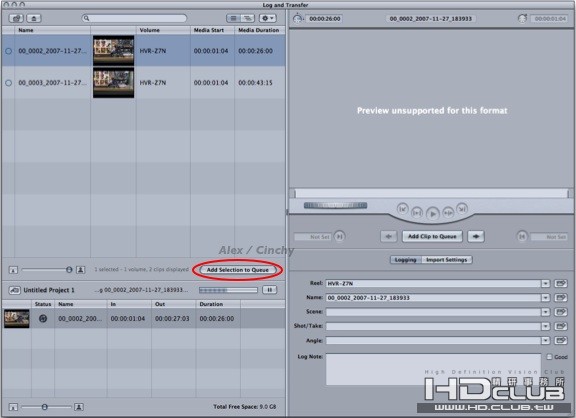

接著,什麼都不用調整,挑選要匯入的檔案後,按下 Add Selection to Queue
此時檔案已經在 Browser 視窗中等著被用囉,真是太方便了~
接下來,當然就是交給 FCP 表演囉~
