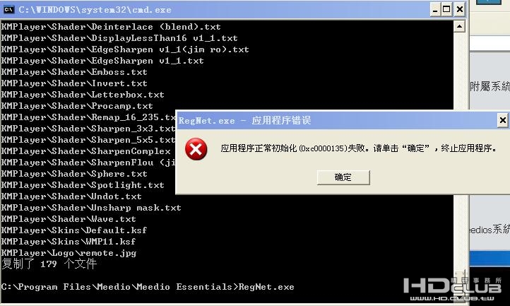

發表於 2009-1-3 10:12:00 | 顯示全部樓層
我安装到这里就出错了。是什么原因呢?
 樓主| 發表於 2009-1-3 12:48:06 | 顯示全部樓層
原帖由 tiansoft 於 2009-1-3 10:12 發表
我安裝到這裡就出錯了。是什麼原因呢?
40256
請安裝
Microsoft .NET Framework 2.0 版可再發行組件包 (x86)  (簡體版)
http://www.microsoft.com/downloads/details.aspx?displaylang=zh-cn&FamilyID=0856eacb-4362-4b0d-8edd-aab15c5e04f5
