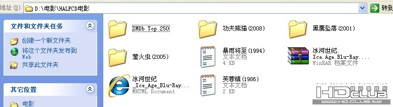

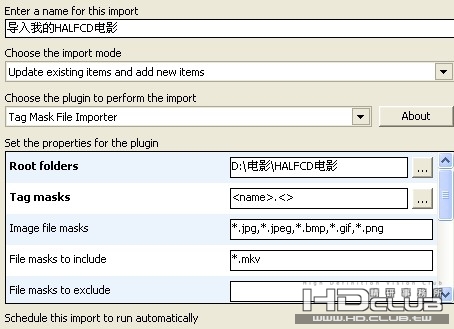

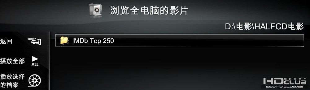

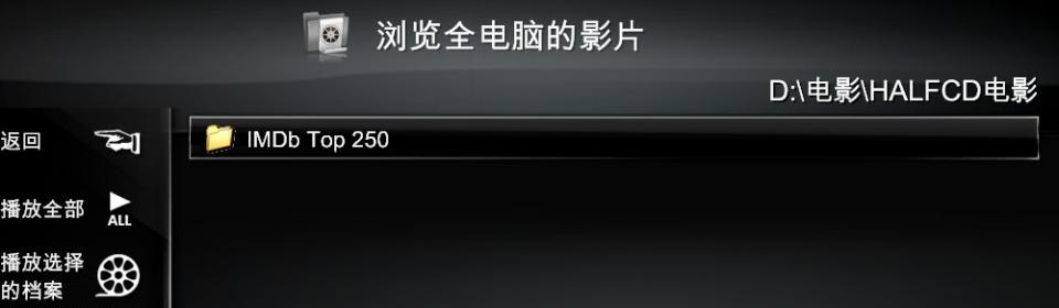

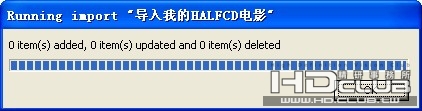

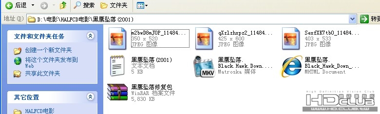

我的是简体中文的XPSP2系统,好多文件和文件夹都不行,但一般来说前面加了其他的字符(非中文的,像“—”)就能够识别,但有些怎么弄都不行,比如说“机器总动员”,文件和文件夹都识别不了,导入媒体那里也导不了,用了1.29版本的也不行,重装XP系统也不行,我不知道是怎么回事,是否有解决的办法,或者还是说只有我有这个问题,你们的都不会,请看下面几个图:
请看第一个图,我电脑中的其中几部电影所在位置:
文件夹中的一部电影:
我在媒体库导入我的电影:
运行结果:一个MKV文件都找不到
在媒体中心浏览全电脑的文件也找不到那几个文件夹:
