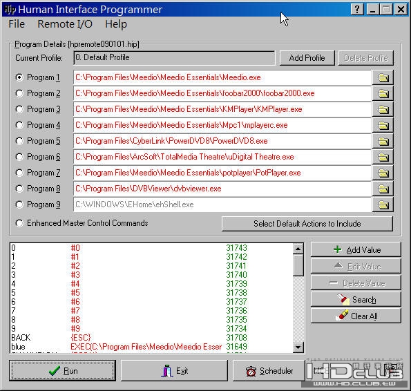

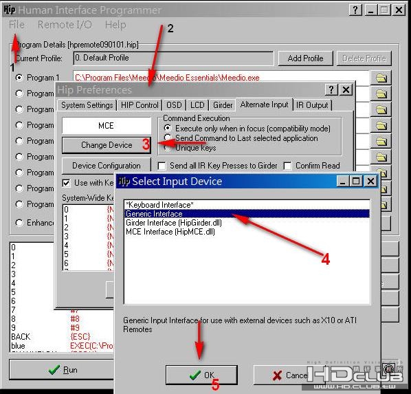

這工程大了
hip 部分有支援ati remote
先安裝
HIPATIInstall_1101.zip (325.42 KB, 下載次數: 3)
打開hip
更換完驅動後比較麻煩
每個定義鍵要重設一次到ati remote 相對應位置

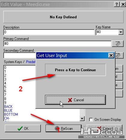

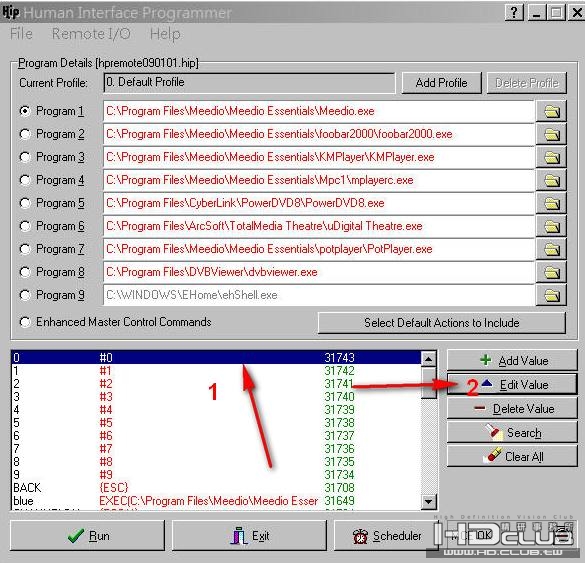

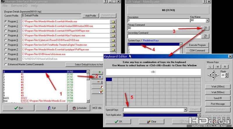

看下圖假設要修改meedios   "0" 的定義
按 "1" rescan 出現2畫面 此時按遙控器 "0" 學習  ,完成後會要求再按一次然後完成
重複所有按鍵及程式對應即可

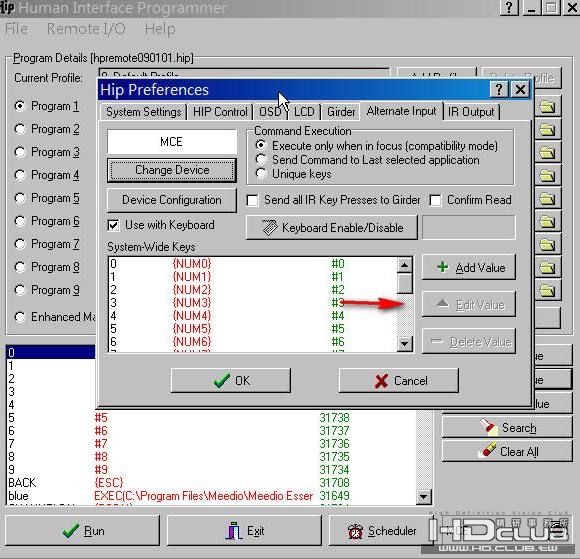

下圖是更改定義的方法  按次序到3 會出現keyboardedit 您可以定義新按鍵   "5"special keys 下拉可選特別鍵如esc等等
或由箭頭"4"處直接選取
這是 masterkey 的定義處 在file_preferences 動作方法如上  ,這組是指當上方個別程式沒指定的按鍵
由這裡定義
提醒您記得存檔 , 這是個苦差事,重複性很高的工作

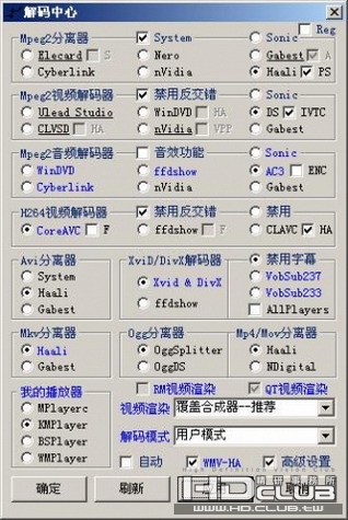

小弟斗膽推測您系統中裝有xx解碼這類的程式或曾經安裝
小弟同您閒聊這類解碼包的操作原理,這類解碼包小弟僅有非常粗淺的瞭解,從來也不想處理
其實小弟還常常同友人,工作夥伴戲稱有一個  "消滅xx解碼計畫"(說真的我還真有這樣的工具
下面會同您說明
xx解碼裝入系統時會接管全部的解碼器,您在他的控制台設定選擇每一種不同格式的解碼器後他會將
您選擇的解碼器註冊到系統,然後將其他同類型的解碼器反註冊,如果您使用自動功能那他會針對您要播放的檔案
"自動"選擇適用的解碼器註冊到系統,針對xx解碼內建的播放程式問題不多,不過其他的播放器就算被"消滅了 "
vc1  "No codec"算是一個最明顯的問題,
上圖中有點選的解碼器及分離器才會在系統出現
wmv-ha打溝如果您的vc1 or wmv 不是標準 1080p or 720p 將會一片漆黑或
某些相容性有問題的顯卡驅動容易當機
對meedios 內的kmp 設定小弟使用 ini 方法定義 目的就是盡量減少對系統的依賴性
檢查點
進meedios 內的kmp 按 f2 參數設定
mpeg-2 "dscaler mpeg2 video decodecer" 右方  "c" 按鈕 按下去後會出現設定對話框 如果沒有
表示沒裝或被 "消滅"掉了
h264及avc1同理
vc1 比較麻煩您按 "c"也沒反應
搜尋一下外部解碼看看能不能找到
這裡要注意 vista 下是找不到的(kmp 1428/29 bug)
要靠 "新增系統解碼器"尋找
搜尋時要先全部刪除再搜尋,搜尋完畢記得外部音訊及視訊要重設,一定"走鐘"
另一個問題是haali 分離器的問題  090101 版 安裝時並未附halli 而是以內建型態放在初次使用設定中
您開始使用時必須先選擇一個版本,不然等於沒裝
以下是首頁中提及的halli 版本設定及切換
安裝完畢設定中
有以下新功能必須選取
這是新功能 直接切換 haali 版本不必重新安裝
承上其實在這個系統安裝時暴力註冊消滅其他解碼器設定並非難事,不過會造成許多困擾,
小弟的想法裡以盡量不受系統干擾為優先考慮(同時也不干擾您原來的系統),不過像這樣的問題,
仍然沒有完整的解決方案,小弟在盡力的範圍內盡量改善。

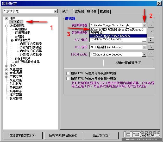

dustin322 兄先幫我一個忙
kmp 設定處如圖   dscaler   改用 gabest   然後開dvd 試試看
映象檔的改動   小弟目前已 "跳票"  ,dts cd nrg 還未完成   再改 dvd 映象檔 問題會更多
目前dvd映象檔 小弟寫死在系統內,下一個更新檔小弟將各種映象檔指定的播放器參數打開供自行設定
一併處理dtscd及cd ,dvd 的映象檔問題

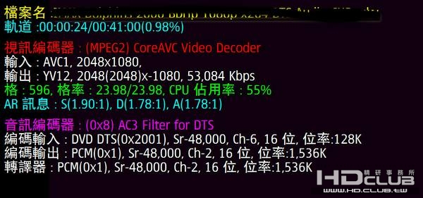

內建的是1429版  設定是全軟解  更新的版本穩定度不高  小弟建議不用更改
方便的話有問題的檔案   kmp 按 tab 後   截圖比較好看問題
