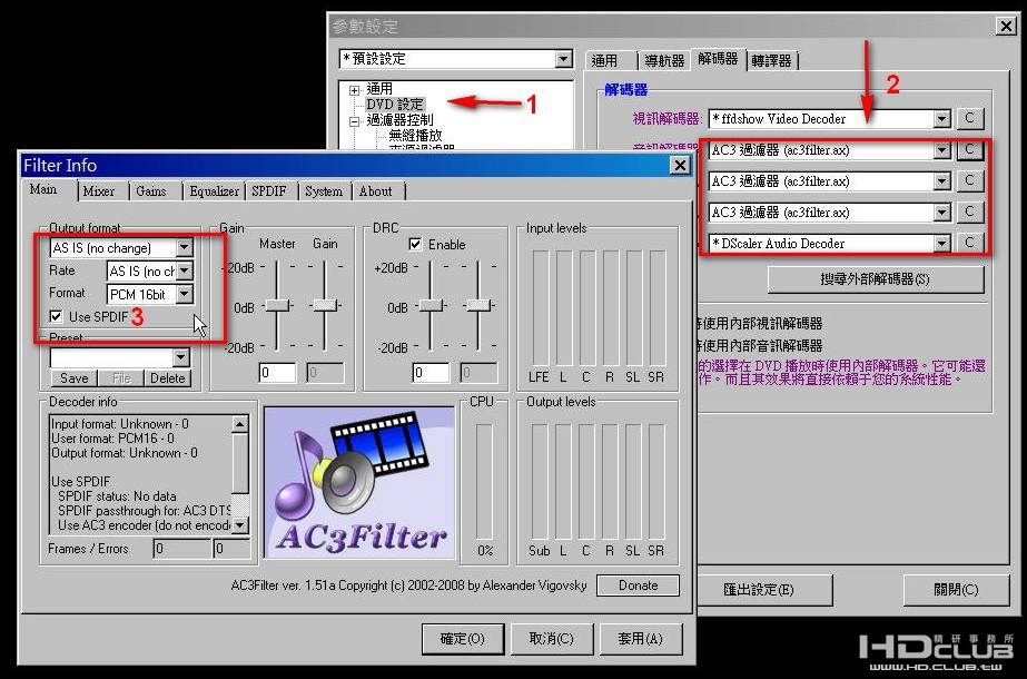

2. Unicode補完計畫 正確顯示簡體及日文 小弟執行後, 系統說無法辨別我的作業系統
3. 日文歌名在MEEDIOS可正確顯示; 但在FOOBAR2000 之 PLAYLIST中卻都是亂碼
4. DVD ISO檔用kmplayer播放時未何無多聲道輸出? (用powerdvd8 & TMT皆可正常出聲)

 樓主| 發表於 2009-2-15 14:21:20 | 顯示全部樓層
原帖由 KK0420 於 2009-2-14 00:22 發表
L兄您好!
我是南部的莊先生!
這幾天趁著有空把MEEDIOS更新成090101的新版!
但是卻遇到幾個瓶頸:
(OS為  VISTA SP1 32bit)
1. TMT無法開啟:
   小弟已將兩個地方確認修改完成:
  a) MEEDIOS configuration  ...
vista下裝 Unicode補完計畫 比較麻煩
這裡有圖文教學含vista下安裝 unicode 補完計畫
FOOBAR2000 之 PLAYLIST  是列出 music tag   規格是 unicodec 有可能您檔名正確   tag 未修改  (converz 可以修正)
開kmp 設定檢查下列檢查點

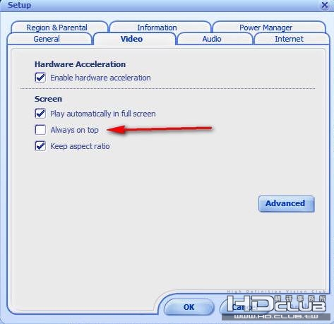

原帖由 coolbbs 於 2009-2-14 22:03 發表
樓主先生好,我用ArcSoft_TotalMedia_Theater播放BD原版片,發現HIP的遙控設置無法起作用。在播放BD片的時候,比如按遙控SKIP或REPLAY,影片章節不會跳躍,但“顯示菜單“倒是有效的。
        我自己參照您的MCE遙控的定義,把T ...
把下圖那個選項取消試試(powerdvd  dtv4 同理)
另外再使用meedios的情形下建議將 kmp powerdvd tmt 自動播放功能關閉
另外請教您tmt 及windows版本 小弟查查看
小弟tmt 按鍵運作正常  (vista sp1 tmt 128)
[ 本帖最後由 LJL309647 於 2009-2-15 14:37 編輯 ]

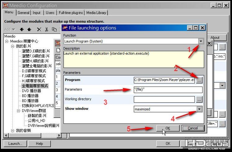

發表於 2009-2-17 14:54:44 | 顯示全部樓層
LJL309647兄昨天收到跟您定訂購的HP遙控器,後將0901011版程式安裝起來,目前玩起來基本功能都OK
但因為小弟習慣使用的撥放器不是KMP,而是Zoom Player因此想跟您請教一下,
是否小弟有辦法自行在專家模式新增使用zoom player的選項
Ex : 如按3是啟動Pot Player一樣,按某個設字可以啟動Zoom Player
之前沒接觸過這套軟體,不知要達到上面提的功能是否困難,
是更改程式組態就能達成?或是要修改原始程式碼?

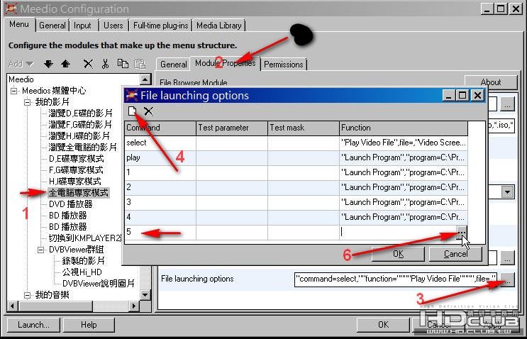

 樓主| 發表於 2009-2-18 01:35:00 | 顯示全部樓層
原帖由 izumo99 於 2009-2-17 14:54 發表
是否小弟有辦法自行在專家模式新增使用zoom  ...
專家模式新增zoomplayer  按5執行zoomplayer 播放檔案
執行 "C:\Program Files\Meedio\Meedio Essentials\Configure.exe"
按下圖步驟  點選
步驟4新增定義  "5"
步驟6跳下一張圖
Program 選您zoom player安裝目錄
Paramenters    填入  "{file}"
修改完畢後回meedios 記得到   設置_ 模式儲存備份_將目前設定儲存到媒體中心模式  存檔
另外hip處要新增zoomplayer控制項  (前幾頁有設定方法)
方便的話您zoomplayer 目錄下 "default.key"傳給小弟 放假時小弟幫您設定按鍵定義
另外您zoomplayer版本也一併告知小弟
zoomplayer版本沿革小弟不清楚 不知道會不會每個版本定義都不同
您也可以將zoomplayer設為預設播放器 不過小弟建議您先使用專家模式一段時間同時hip設定好
如果沒問題再改
[ 本帖最後由 LJL309647 於 2009-2-18 01:44 編輯 ]

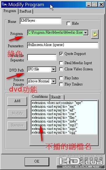

發表於 2009-2-18 17:33:54 | 顯示全部樓層
再請教一個測試Meedios遇到的問題,目前的meedios已經整合到當要撥放HD中的ISO檔時,
會用VirtualCloneDrive將該ISO掛成虛擬光碟 (V,然後再開啟KMP用DVD模式撥放該光碟的資料
這個功能當要掛的ISO,是DVD影片的ISO時,測試起來都OK,
但當該ISO是BD影片的ISO時,目前就會出問題,影片無法撥放,
因為副檔名一樣,我想就程式來看這兩種ISO應該是跑一樣的流程,
最後會開啟KMP來撥放,因此看起來是KMP不支援所造成
因為該BD ISO如手動mount後,用PorwerDVD撥放是正常的,
小弟有曾經試過在PlayMee中新增一個program為PoewrDVD,
然後將ISO的副檔名設定改成用PowerDVD開啟,
但這樣作並沒有用,點選ISO還是會用KMP撥放
因此想請教一下LJL309647兄的看法,對於這種CASE,
要如何處理才能將BD ISO和DVD ISO都通吃?

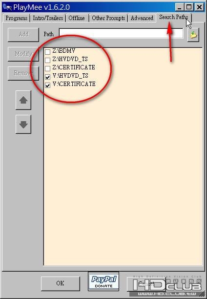

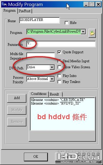

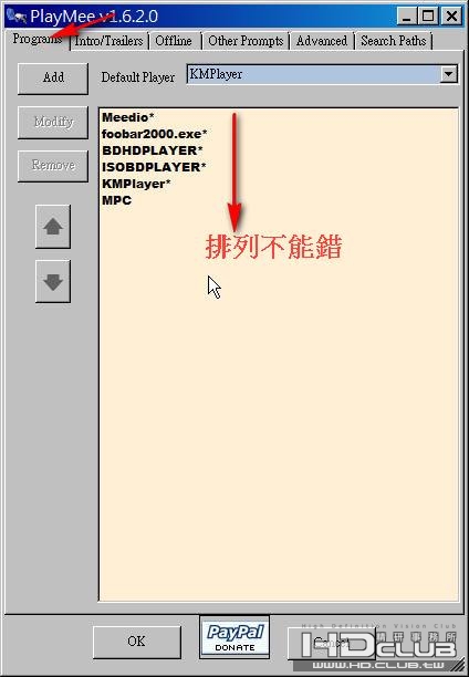

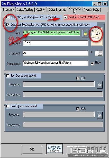

 樓主| 發表於 2009-2-19 01:03:18 | 顯示全部樓層
原帖由 izumo99 於 2009-2-18 17:33 發表
這個功能當要掛的ISO,是DVD影片的ISO時 ...
izumo99  兄您先對一下設定是否有跑掉
最常見的是 v: 沒打勾 或VirtualCloneDrive 未設定到 v:\
playmee mount iso 的流程  內建會尋找 ifo file 如果您磁碟代號設錯
仍然會啟動
第3張圖是ISOBDPLAYER 預設是powerdvd 8,如果您安裝路徑不對綠色會變紅色,
請更改 ,或您要改成tmt 亦可,  遇到條件為bd or hddvd ,會呼叫上方您設定的程式播放,
以開啟v:光碟的方法執行
圖4中請核對 這裡特別注意 v: 沒打勾 ,原因是meedios安裝完畢後抓不到v: ,
會造成這樣的原因是因為 VirtualCloneDrive 未設定到 v:\ 或比meedios 晚安裝
如果您在系統沒有 v: 的情況下(未安裝或未設定)執行過meedios ,playmee 會將 v: 勾選設為空白
此時您安裝或設定好VirtualCloneDrive 之後,playmee這個豬頭不會自動將v: 打勾 ,必須手動打勾 (這樣的bug 小弟會想辦法處理)
playmee 遇到iso時會呼叫VirtualCloneDrive mount v:\,同時依圖5指定路徑搜尋並判定媒體類型
然後在交由指定的程式播放  ,您研究看看 ,不太容易懂
修改正確後提醒您回meedios存檔
ktv ...
JETKTV 可以內建 skyktv亦可 不過由於版權宣告問題小弟不宜公開教學,宣傳及直接整合
您可以自行研究掛入
[ 本帖最後由 LJL309647 於 2009-2-19 01:13 編輯 ]
發表於 2009-2-19 02:33:35 | 顯示全部樓層
LJL309647兄 感謝你的詳細說明,小弟找到我的環境BDISO無法正常撥放的問題點了,
第三張圖指定PowerDVD的路徑不正確了,因為我還在用舊版的PowerDVD 7沒用PowerDVD 8,
之前修改程式的路徑時只改到HIP和影像專家模式中按鍵4的地方,不知這邊也有需要修改的>_<
