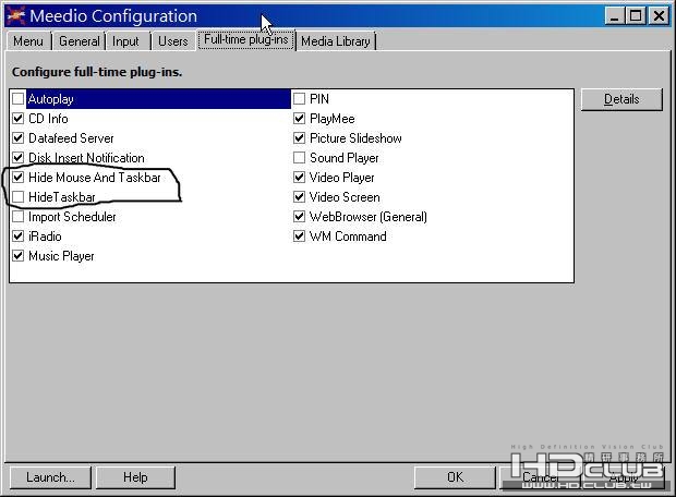

不好意思,再問一個問題,啟動meedios之後,再回到windows,下方的工具列就不見了,不知道有解決方法?感謝大大不吝指教。
 樓主| 發表於 2009-3-4 23:05:09 | 顯示全部樓層
原帖由 ajui1785 於 2009-2-28 22:46 發表
以上圈內兩個隱藏task bar的外掛您嘗試換換看應該有改善
