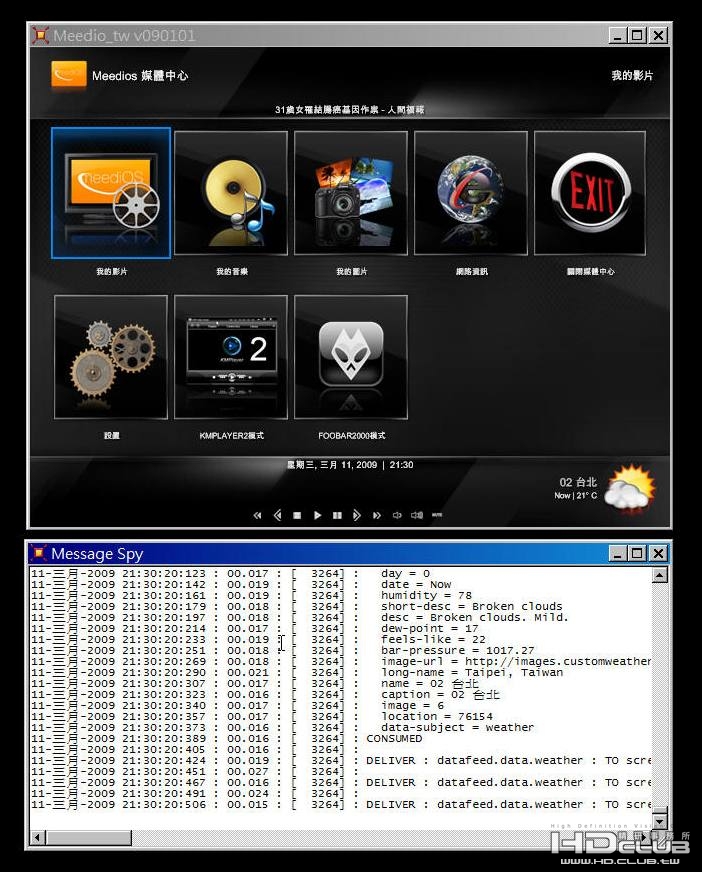

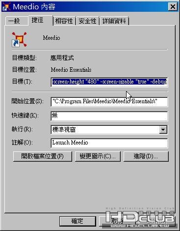

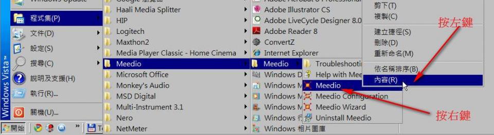

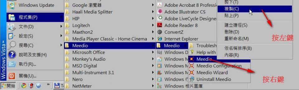

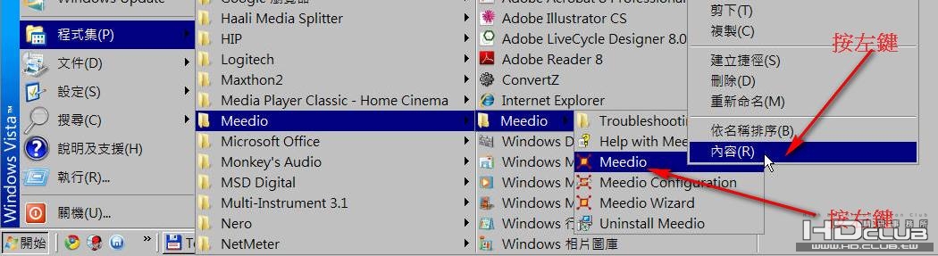

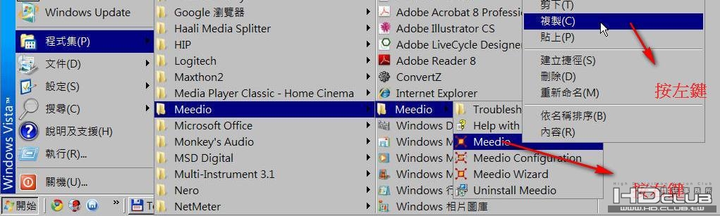

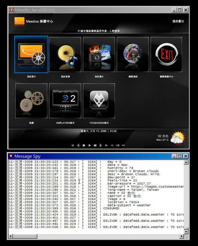

請幫小弟一個忙
您先按下圖修改 meedio 內容
出現內容視窗
"C:\Program Files\Meedio\Meedio Essentials\Meedio.exe" -screen-width "640" -screen-height "480" -screen-sizable "true" -debug
將上面貼到藍色格子內
按確定後執行meedio 出現下列圖形及除錯視窗
將您執行iso 播放錯誤的步驟執行一次
然後關閉meedios
關閉後重做1.2 步驟
並在藍色格子填入
(含 ")回復預設
然後到 c:\Program Files\Meedio\Meedio Essentials\ 目錄下找到
Meedio.log
Meedio.debug.log
兩個檔
上傳附件  小弟幫您除錯
[ 本帖最後由 LJL309647 於 2009-3-11 22:05 編輯 ]

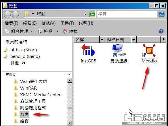

 樓主| 發表於 2009-3-11 21:59:09 | 顯示全部樓層

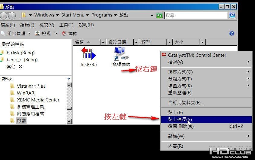

開機啟動 meedios
請看圖解
出現ico 后關機重開即可
