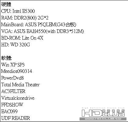

dear LJL309647 ,,感謝指導,目前藍光機已run無誤,剛看完世紀台灣 福爾摩莎,真的是感動...
不過在看的過程中發現好像有一小片斷會有lag現象,這跟顯示卡中的記憶體大小有關嗎?因為我的卡中只有512M,,,這有影響嗎? ...
卡中512足已
tonyruan  兄您方便的話表列您的軟硬體 (含電視擴大機)小弟幫您看看

Dear LJL309647兄,真是感謝您的熱心...
我的軟硬體list如下,我沒有加擴大機,電視是BENQ SH4241,,,請您費心了...
軟硬體LIST
軟硬體LIST

發表於 2009-4-13 00:11:15 | 顯示全部樓層
原帖由 LJL309647 於 2009-4-5 03:32 發表
卡中512足已
Dear LJL309647兄,第#383 我列的軟硬體狀況再請您撥空看一下. thanks
