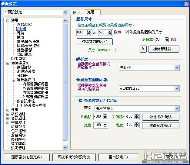

原帖由 edjia 於 2009-4-19 12:55 發表
用了一段时间,非常好。感谢lz的辛勤劳动。
目前有两个地方不太明白
第一:我的图片排序方式
第二:我使用笔记本的话如何输出到电视。虽然meedio里面可以设置输出到第二显示器,可是播放影片的时候kmplayer自己就回来了。怎 ...

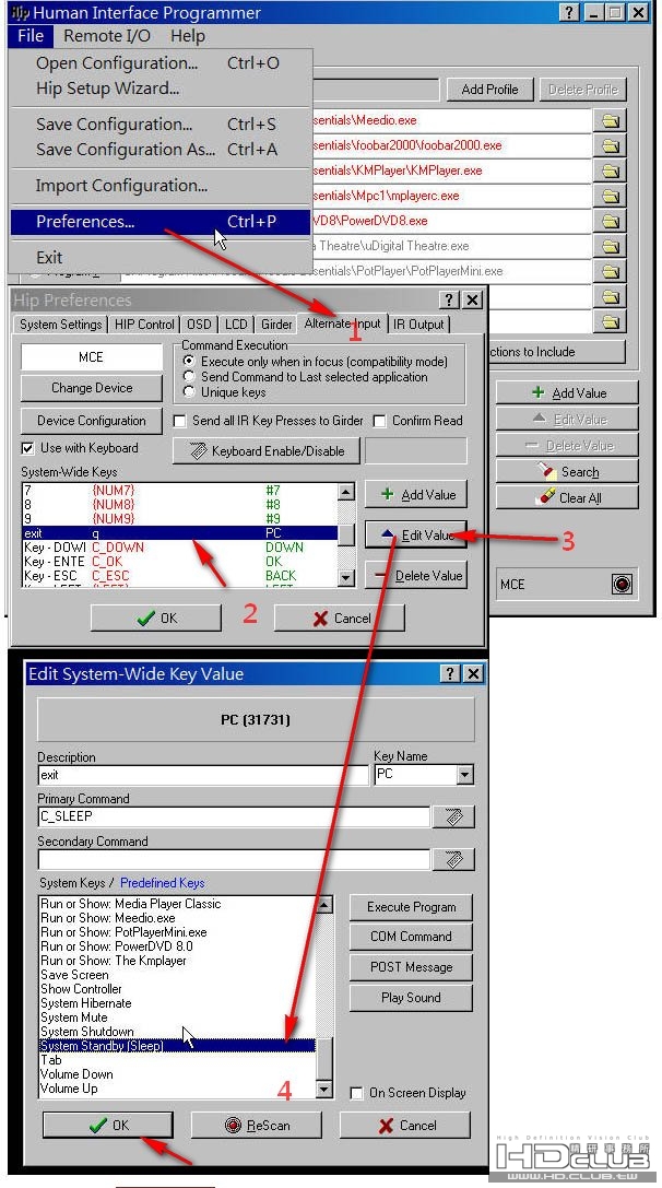

原帖由 cyzcamera 於 2009-4-9 22:17 發表
L大:我的電腦設定成可以鍵盤或滑鼠開機,是否能將此功能設定到HP遙控器的電源鍵取代呢?
這樣就能遙控開關機了!
抱歉 小弟最近狂忙 晚些回復
hip 驅動在 xp 下可支援 s3 開關機 vista 可能不行
開啟hip config 如下圖設定即可 設定完要存檔
