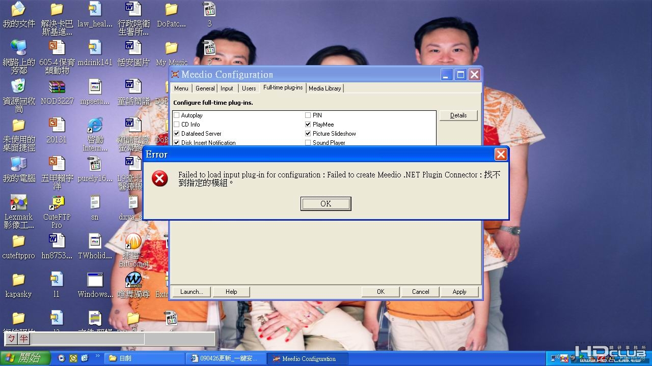

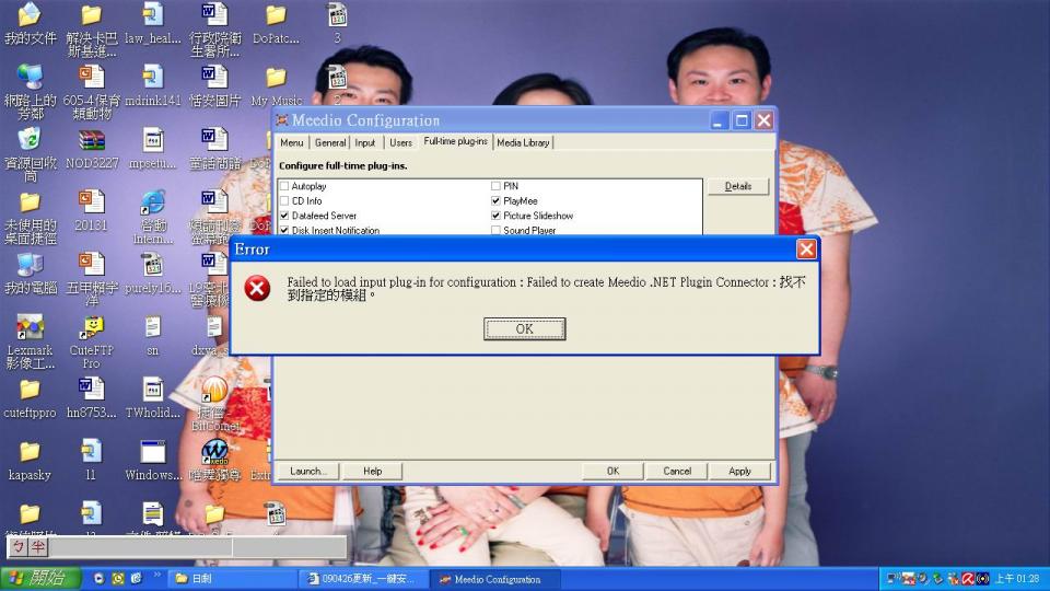

發表於 2009-5-3 01:38:38 | 顯示全部樓層
無法上網
請教大大
我在Meedios configer中出現下列畫面
目前無法上網;天氣無法更新 但新聞可以
請問哪裡設錯了
謝謝

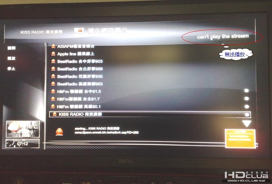

發表於 2009-5-3 14:20:23 | 顯示全部樓層
DEAR LJL309647,,
網路收音機(台灣)安裝後,幾乎沒有電台能收到,都出現如圖片中的訊息,,請問是哪個環節還存在問題..?THANKS

 樓主| 發表於 2009-5-3 18:08:35 | 顯示全部樓層
原帖由 Tentung 於 2009-5-3 01:38 發表
請教大大
目前無法上網;天氣無法更新 但新聞可以
請問哪裡設錯了
謝謝
51406
安裝 .net 2.0 同時編輯防火牆 (可能是windows 內建或防毒軟體_小紅傘)讓 meedio pass 即可

 樓主| 發表於 2009-5-3 18:13:00 | 顯示全部樓層
原帖由 tonyruan 於 2009-5-3 14:20 發表
DEAR LJL309647,,
51448
tonyruan兄 請先將下列網址 擊點 在正常狀況下 應該叫出 windows media player 來執行 如果您的 windows media player 沒更新或啟用 可能 meedios 不能撥  另外如上所訴 防火牆問題
mms://jason.onweb.idv.tw/radio4r.asp?ID=206
