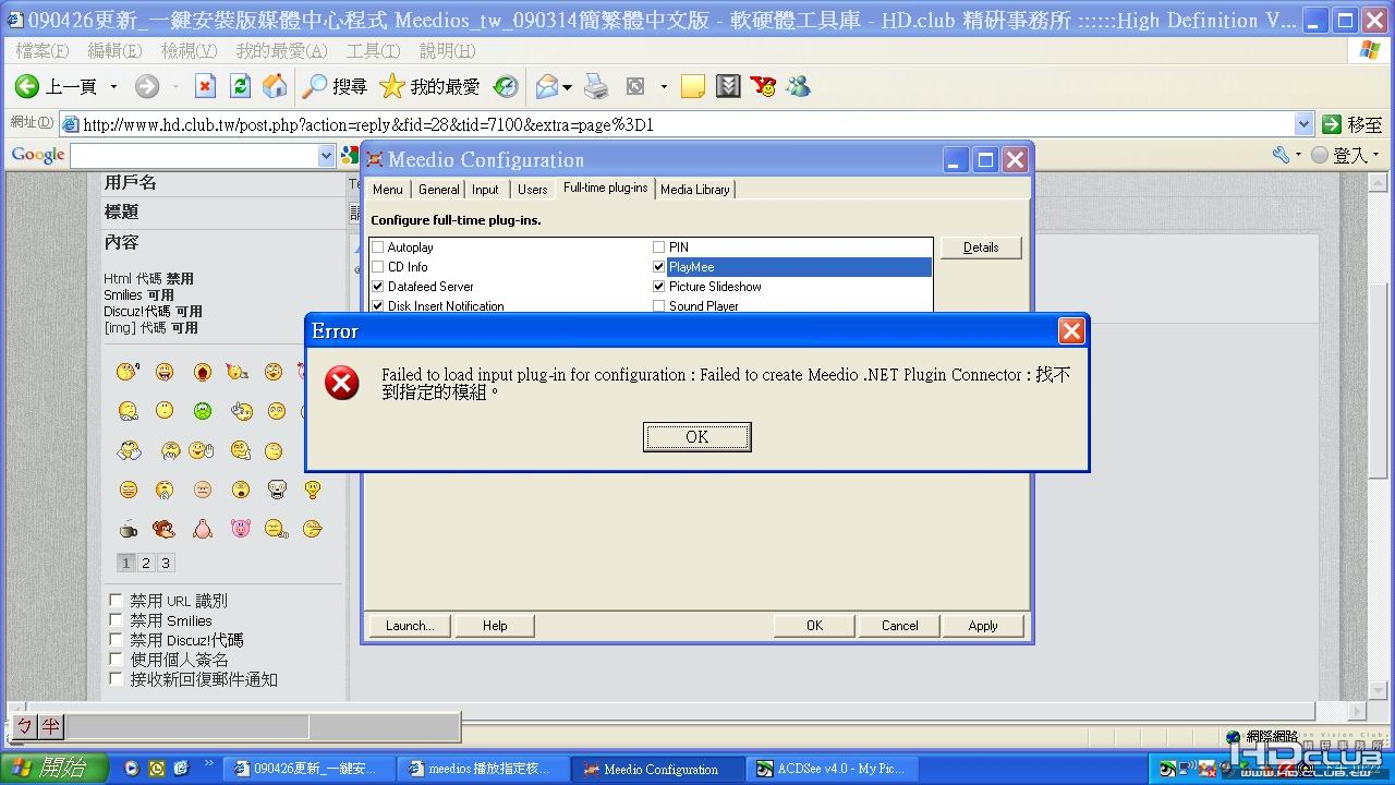

請教大大 我PLAYMEE無法設定
對不起!我的影像撥放程式無法設定kmplay會出現下列話面
是否那理安裝不成功
需要重慣嗎
請大大指導

 樓主| 發表於 2009-5-4 22:56:02 | 顯示全部樓層
原帖由 Tentung 於 2009-5-4 22:27 發表
是否那理安裝不成功
需要重慣嗎
請大大指導
51538
Tentung 請您幫忙
開始_所有程式_meedio_Troubleshooting_Launch Meedio in debug mode
執行除錯模式  出錯後關閉程式
然後到 C:\Program Files\Meedio\Meedio Essentials 目錄下找到這幾個檔
C:\Program Files\Meedio\Meedio Essentials\ Meedio.log
C:\Program Files\Meedio\Meedio Essentials\Meedio.debug.log
C:\Program Files\Meedio\Meedio Essentials\data\PlayMee\PlayMee.ini
C:\Program Files\Meedio\Meedio Essentials\data\logs\Meedio.debug.log
C:\Program Files\Meedio\Meedio Essentials\configuration.xml
上傳 或 email   [email protected]  小弟幫您除錯
