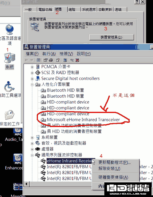

原帖由 LJL309647 於 2008-3-31 13:46 發表
按遙控器按一下等於兩下 表示驅動沒有安裝成功
常見的問題是有可能您指向 "microsoft ehome infrared transceiver" 更新 ,會顯示 "顯示沒有符合的硬體裝置
如下圖 在通用匯流排控制器下 找到 'ehome infrared r ...
我的也是这样的,但是不知道怎么跟新驱动,新的驱动找不到。
新的驱动去哪里找???

發表於 2009-5-31 13:48:33 | 顯示全部樓層
xp系统下是没有驱动,升级到SP3的时候才有,但是装上后就是按一下等于两下,不知道去哪里找驱动。请楼主帮帮忙啊???非常感谢。。
 樓主| 發表於 2009-6-1 12:28:32 | 顯示全部樓層
原帖由 cshigen 於 2009-5-31 13:48 發表
xp系统驱动
http://www.twhtpc.com/index.php/twhtpclabdownload?func=fileinfo&id=8

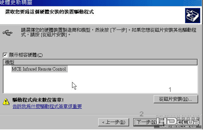

發表於 2009-6-1 18:45:26 | 顯示全部樓層
請問訂購遙控器.若不安裝 Meedios軟體.可以使用嗎.因我只要在powerdvd撥放藍光或dvd時可以控制選單.放影片中可以控制跳章節.暫停.停止這些基本功能就可以了.不知這樣可行嗎.
發表於 2009-6-1 19:41:57 | 顯示全部樓層
原帖由 LJL309647 於 2009-6-1 12:28 發表
xp系统驱动
安装了这个驱动还是不行,安装的时候更新时找不到驱动,不知道该去哪个文件夹找。
在这里更新的时候找不到驱动
在这里更新的时候找不到驱动
这里不会显示出MCE 。。。的内容
这里不会显示出MCE 。。。的内容
 樓主| 發表於 2009-6-2 17:44:18 | 顯示全部樓層
原帖由 mp15449 於 2009-6-1 18:45 發表
請問訂購遙控器.若不安裝 Meedios軟體.可以使用嗎.因我只要在powerdvd撥放藍光或dvd時可以控制選單.放影片中可以控制跳章節.暫停.停止這些基本功能就可以了.不知這樣可行嗎. ...
可以
 樓主| 發表於 2009-6-2 17:46:41 | 顯示全部樓層
原帖由 cshigen 於 2009-6-1 19:41 發表
c:\mcedriverxp\mceir_xp.inf

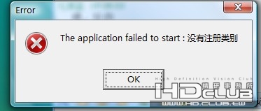

發表於 2009-6-2 19:32:01 | 顯示全部樓層
在Vista下安装MDEEIO提示出错,请问是什么问题
the application failed to start:没有注册类别
请问各位出错在哪里,如何解决
 樓主| 發表於 2009-6-2 23:56:48 | 顯示全部樓層
回復 #477 fybxs 的帖子
請您 請先移除  haali 然後重開機 再重裝 試試
