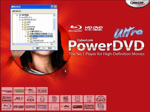

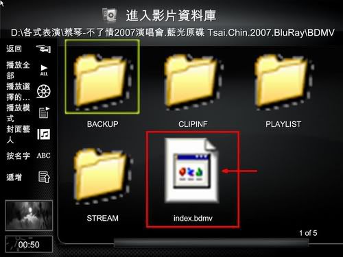

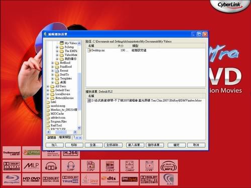

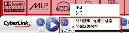

使用到目前為止,唯一有困擾的問題是在於藍光檔案的播放。(這裡所指的是“硬碟藍光檔)
當我使用Meedios進入藍光檔案夾時,
→點選index.bdmv播放影片
→Meedios轉進開啟powerdvd 7.3
→結果影片沒有自動播放
→改使用滑鼠查看(開啟媒體檔案)
→手動選擇檔案來源
→仍然沒有動作

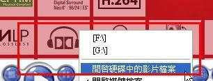

→改選項測試(開啟硬碟中的影片檔案)
→終於可以播放
我有依照其它樓的教學,把ISO及POWERDVD的路徑等設定都有更新過。
但是播放此類藍光檔案時仍然無解。
使用遙控器控制,
一般影片檔MKV、RMVB、AVI等連結到KMPLAY軟體都可順利播放。
開啟藍光檔案,連結到POWERDVD時卻沒有辦法使用遙控器,得改用滑鼠去手動開啟檔案。
此點還滿令人OOXX...。
因此想請教您此處是否有解決方法呢?

 樓主| 發表於 2009-6-17 14:50:45 | 顯示全部樓層
原帖由 dinohung 於 2009-6-17 00:44 發表
LJL309647您好。
日前試用了HP的遙控器接收組,
搭配康柏電視卡和您所提供的方法測試後,
遙控開機正常,Meedios控制正常。播放影片正常。
可惜HP接收器不支援遙控開機...目前我是把康柏接收頭和HP的接收器用雙面膠帶黏在 ...
小弟也是把康柏接收頭和HP的接收器用雙面膠帶黏在一起
您的問題在於 powerdvd7 不支援命令列播放藍光資料夾
解決方法
1 轉 iso
2 換成 TMT3
供您參考

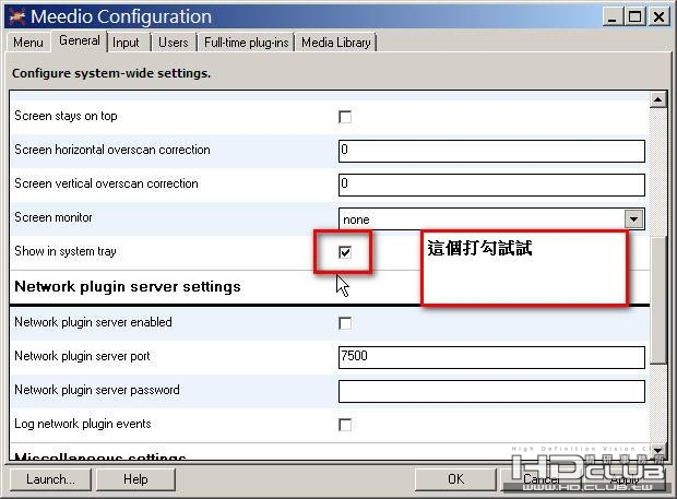

dear LJL309647,
一開 Meedio, 工具列就隱藏了!!
請教如何開 Meedio, 工具列仍然在呢?

開設定兩個步驟
