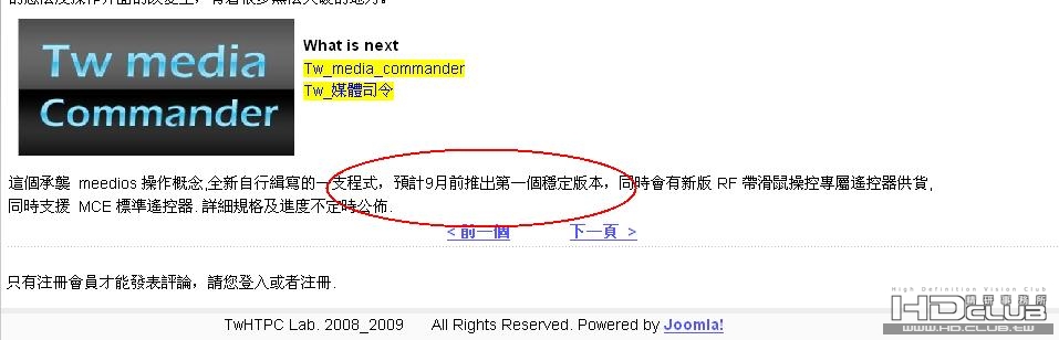

發表於 2009-9-12 17:35:48 | 顯示全部樓層
关于网站9月分推出稳定版
关于网站9月分推出稳定版
麻烦问一下,何时能推出!!
