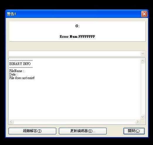

LJL309647大您好,
我在開啟MEEDIOS後,進入資料夾檢視檔案"video_ts.ifo",並執行該檔,
隨即出現KMPLAYER的警告畫面:
請教該如何解決這個問題呢?
P.S:
長期以來,我都是直接執行“video_ts.ifo“,但都沒能在MEEDIOS下成功開啟,並且只出現此畫面。

原帖由 dinohung 於 2009-9-17 14:40 發表
LJL309647大您好,
隨即出現KMPLAYER的警告畫面:
http://i253.photobucket.com/albums/hh54/ariesdinosis/meedio.jpg
請教該如何解決這個問題呢?
P.S:
小弟請問  上圖 g: 是硬碟還是光碟
發表於 2009-9-21 15:42:54 | 顯示全部樓層
原帖由 LJL309647 於 2009-9-21 12:51 發表
小弟請問  上圖 g: 是硬碟還是光碟
LJL309647
我有將Meedios的虛擬光碟預設路徑做更改。
因此G:的部份是為虛擬光碟的位置。
掛載虛擬光碟程式則是使用VirtualCloneDrive驅動。
影片的部份是放置在硬碟D:
謝謝您的協助,並等待您的回覆。
[ 本帖最後由 dinohung 於 2009-9-21 15:43 編輯 ]
 樓主| 發表於 2009-9-21 23:42:02 | 顯示全部樓層
原帖由 dinohung 於 2009-9-21 15:42 發表
LJL309647 :
因此G:的部份是為虛擬光碟的位置。
影片的部份是放置在硬碟D:
謝謝您的協助,並等待您的回覆。 ...
請您將
c:\Program Files\Meedio\Meedio Essentials\data\PlayMee\PlayMee.ini
壓縮上傳
小弟幫您看看

發表於 2009-9-22 10:08:43 | 顯示全部樓層
我也有相同的問題
原帖由 LJL309647 於 2009-9-21 23:42 發表
請您將
壓縮上傳
小弟幫您看看
我也有相同的問題,選擇性安裝配件原先未裝,參數預設未變更
連iso檔也不能播,
我按照讓MEEDIOS可以使用KMPLAYER觀看ISO_DVD檔
http://www.myav.com.tw/forum/showthread.php?s=&postid=3611996#post3611996
安裝DAEMON Tools 4.10/kmpisoupdate後,可以正常播iso及video_ts.ifo檔
後來改裝090314及090425版,裝VirtualCloneDrive,設成V:
移除DAEMON Tools 4.10,未裝powerdvd、ArcSoft TotalMedia Theater
可以播iso檔,但播video_ts.ifo檔,會有一樣的錯誤,只差別在是V:
後來我複製kmpisoupdate內的batdata\5\PlayMee.ini可以正常播放video_ts.ifo檔.
我想用新版090425不想換回去舊設定,但這樣很麻煩,要切換模式,我還在試.
剛好有人問,我順便提一下我的狀況,方便L大debug發現我們的問題點.

原帖由 dinohung 於 2009-9-22 04:11 發表
謝謝你的協助,感激不盡。
改好了您試試  支援kmp and powerdvd
tmt3 不支援這種方式的檔案播放
如果還有問題請告知
PlayMee.zip (2.04 KB, 下載次數: 19)
下圖是原有設定
[ 本帖最後由 LJL309647 於 2009-10-2 10:45 編輯 ]

發表於 2009-10-3 07:45:50 | 顯示全部樓層
我的狀況顛倒了.
選擇KMPlayer模式(batdata\2)
L大新版的PlayMee.ini可以正常播放video_ts.ifo檔,但不能播DVD iso檔.
播DVD iso檔,畫面停住一片黑.
原本的090314及090425版可以播iso檔,但播video_ts.ifo檔,會有錯誤.
我依照090314及090425版batdata\2\PlayMee.ini為主,
我參考L大新版的PlayMee.ini,試了幾次,最後修改365及367行(在[DVDPLAYER]下)
改成
Parameters={queue}
DVDPath=Don't fix
就DVD iso檔及video_ts.ifo檔兩個都可以播了.
又那兩張圖L大是在那設定呢?有無說明網址?

 樓主| 發表於 2009-10-3 19:24:05 | 顯示全部樓層
原帖由 fotumbra 於 2009-10-3 07:45 發表
我的狀況顛倒了.
播DVD iso檔,畫面停住一片黑.
原本的090314及090425版可以播iso檔,但播video_ts.ifo檔,會有錯誤 ...
網兄可參考這篇
http://twhtpc.com/index.php/twhtpcfaq/55-meediosfaq/131-meedios-playmeesetup
