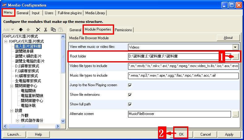

發表於 2009-11-20 11:40:54 | 顯示全部樓層
請問軟體安裝好了在D槽會有一個資料夾"meediodata",請問可以更改其他位置嗎?還是一定要安裝在D:\呢?因為我想改天資料多了,換硬碟是不是要在安裝軟體一次還是有更好方法呢? 謝謝!
發表於 2009-11-21 00:54:58 | 顯示全部樓層
原帖由 song0391 於 2009-11-20 11:40 發表
請問軟體安裝好了在D槽會有一個資料夾"meediodata",請問可以更改其他位置嗎?還是一定要安裝在D:\呢?因為我想改天資料多了,換硬碟是不是要在安裝軟體一次還是有更好方法呢? 謝謝! ...
D槽資料夾“meediodata“是為meedios的預設路徑,在有D槽的情況底下安裝Meedios都會出現該資料夾。
如需更改或新增路徑or硬碟。請回到XP桌面。
按『開始』功能表→開啟Meedios功能表中的『Meedio Configuration』。
下方看圖說故事
【Root folder】= 更改 or 新增來源路徑
P.S:可指定多顆路徑,但請記得在不同的路徑中間加上“,“符號。
(如D:資料庫,E:資料庫,F:資料庫,)
*建議:
不論影片在哪一顆硬碟,請先建立『母資料夾』(名稱如→ X:資料庫),然後把資料都丟到此資料夾底下。
再回到『Meedio Configuration』中設定『路徑:\母資料夾』(名稱如→ X:資料庫)。
如此一來,在進入Meedios媒體中心→開啟資料時才不會看到其它電腦中的隱藏系統檔案。
*備註:
設定完『Meedio Configuration』後,
請記得開啟Meedios 媒體中心,進入備份選項執行存檔。
[ 本帖最後由 dinohung 於 2009-11-21 01:05 編輯 ]
