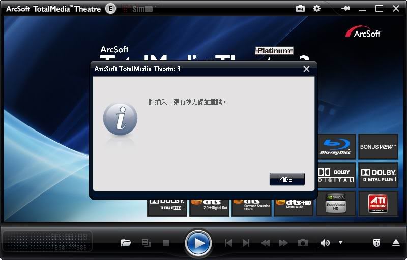

Dear LJL309647:
這幾天在測試播放BD ISO時發現了幾個問題,
我自已試改過幾個設定,但問題仍無法解決,因此再度求教於您。
【Q1】POWER DVD 8支援度不佳~最近在播放魔鬼終結者2&4,ISO檔時的問題:
1.魔鬼終結者2.BD ISO:進入開頭『藍色版權宣告畫面』後,畫面會當在『藍色版權宣告畫面』,
但音效部份執行無誤,仍可聽到。發生“有聲無影“的情況。
(嘗試過截圖,但截圖畫面只有一片黑,無法取得『藍色版權宣告畫面』)
2.魔鬼終結者4.BD ISO:執行檔案後,連結POWER DVD 8開啟影片,立刻出現“雜訊“,但影片等跑過個幾十秒,
選單部份仍可正常出現,只是上方影片預覽部份仍是為“雜訊“。執行選單→進入影片後,影片&聲音播放正常。
(嘗試過截圖,但截圖畫面只有一片黑,無法取得『雜訊畫面』)
由於上述情況...。
於是決定跳出MEEDIOS後改用TMT 3(已昇級)測試,映象檔部份則仍由VirtualCloneDrive(5432)掛載執行。
使用TMT3測試後,上述情況消失,魔鬼終結者2&4從頭到尾皆能正常播放無誤。
因此,回到MEEDIOS播放核心設定→Playmee→ISOBDPLAYER,
將預設播放程式POWER DVD8改成由TMT3執行播放。

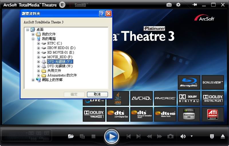

【Q2】進入MEEDIOS→執行BD ISO→連結TMT3後無法開啟影片:
問題如題,連結開啟TMT3後會出現以下畫面。
執行手邊所有的BD ISO檔案皆為如此。
因此在執行BD ISO→進入TMT3→出現警告視窗後,
以滑鼠執行下方“檔案夾“圖示→瀏覽資料夾,發現VirtualCloneDrive並未掛載任何的BD ISO檔。
(預設掛載路徑為V:,TMT3預設開啟光碟路徑也已設定為V:)
但,何以POWER DVD 8卻可以被掛到檔並執行影片?
左思右想,覺得很可能問題點出在“程式執行順序“上頭。
《A1》在使用POWER DVD 8播放BD ISO時,POWER DVD 8視窗開啟較慢,往往要等個十幾秒後,程式才會開啟並執行影片。而這十幾秒的等待,同時可能也給了VirtualCloneDrive掛載映像檔的時間?因此POWER DVD 8才能順利“吃“得到BD ISO?
《A2》接上述。
開啟TMT3程式的時間較POWER DVD 8的時間更短、更快。
在VirtualCloneDrive還沒“完全“掛上BD映像檔時,TMT3便已經開始“吃“BD ISO了。
因為VirtualCloneDrive還沒掛好,TMT3才會出現這個視窗。
試查過、改過一些設定,就差沒把預設的掛載程式:VirtualCloneDrive改成daemon了。
要再麻煩您來看看這要怎麼解決了。
P.S:另外想請教一事,
請問使用KMP播放M2TS檔案時,該使用何種音訊&視訊解碼器呢?
今天我試播HD.club的2008 101煙火秀時,才出現“影片著作聲名“字樣,畫面就當在那邊。
但使用其它電腦再次播放測試時卻無問題,因此想請教您該如何解決。
以上問題回報,在此等候靜心您的回覆。
感激不盡。
[ 本帖最後由 dinohung 於 2009-12-8 07:44 編輯 ]

老方法
playmee .ini and log 給我
playmee 要掛完iso 然後搜尋掛載光碟 找到相對應的條件後 才會依條件開啟程式 您的推論可能有誤
不存在 "VirtualCloneDrive還沒“完全“掛上BD映像檔時,TMT3便已經開始“吃“BD ISO了" 這樣狀況  (蛋生雞與機生蛋的問題)
不過開啟後 又卸載 應該是哪裡有問題  小弟下載您1205 playmee ini 在小弟機器上執行無誤

tmt3 程式改
C:\Program Files\ArcSoft\TotalMedia Theatre 3\uDigital Theatre.exe
即可
uDTStart.exe 是判別程式 playmee 吃不進去
