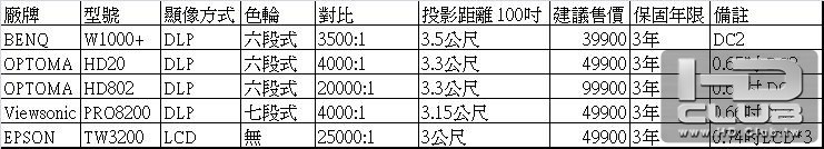

這一兩天看了一下! 跟我之前用過的 W1000 與 W1000+ 來比較
Pro8200 的確比W1000 細膩很多 , Pro8200 的0.66吋 DC3 與  大口徑的鏡頭 幫助不少,另外色彩表現 也比BENQ 來的豐富許多 我想7段色輪 發揮了優勢... 彩虹效應 我個人是沒什麼發現啦!...
影像 比 聲音更容易比較,也是一翻兩瞪眼的結果.... 我真的強烈建議 不管有沒有興趣 有機會都可以看看 這台Pro8200 大口徑的強大火力... 看過之後一定會對於三隻鳥的投影機有新的認識....
我從賣家的角度來看,從1.訂價 2.規格 3.實際表現 絕對是現階段DLP CP值最高的機器,有10萬等級的規格 卻只有一半的定價... 撇除品牌的刻版印像 親眼見證一下,就能體會!

看來似乎頗有水準耶不錯的樣子.
那售價呢?是在50000以下嗎?價位落在何處?
發表於 2011-2-16 19:22:39 | 顯示全部樓層
水貨應該在三萬五上下.

 樓主| 發表於 2011-3-1 08:17:15 | 顯示全部樓層
看來似乎頗有水準耶不錯的樣子.
kao.c.y 發表於 2011-2-16 19:07
價位上相當超值,我最近有搭配一個方案!
Pro8200 + 美國億立 100" 16:9 電動布幕 = 49900
PS:PRO8200 公司貨 三年保固 燈泡一年全保
     布幕2年保固 公司貨
