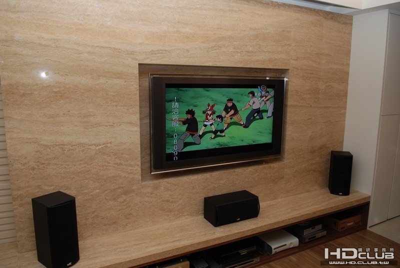

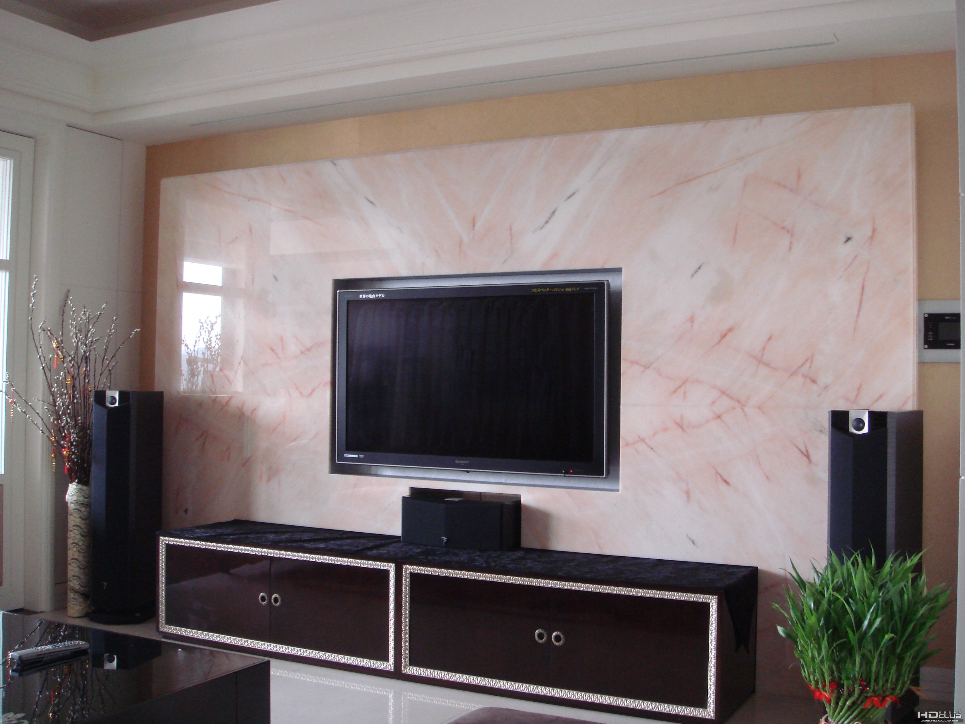

奧羅拉大理石主牆,崁入52吋 液晶電視。

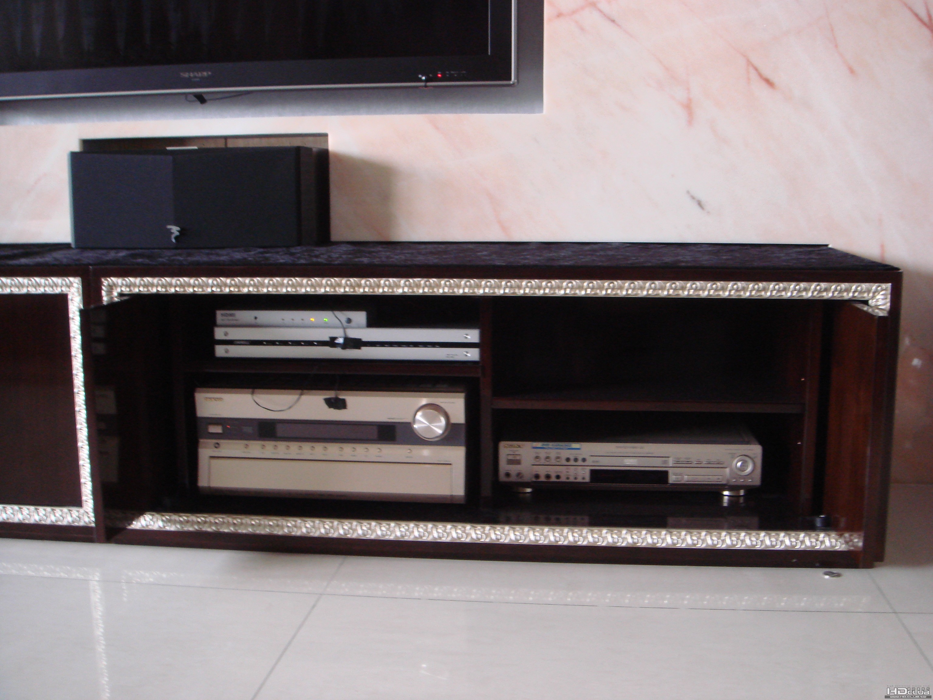

器材櫃,右半邊。HDMI 4進2出分配器,提供電視和投影機訊號。兆赫倍頻器 SB3000(不過兩個月了還沒電視可以看)。SONY 卡拉OK伴唱 DVD PLAYER 至少有十年的歷史了。
差點忘了那個龐然大物,ONKYO 875。

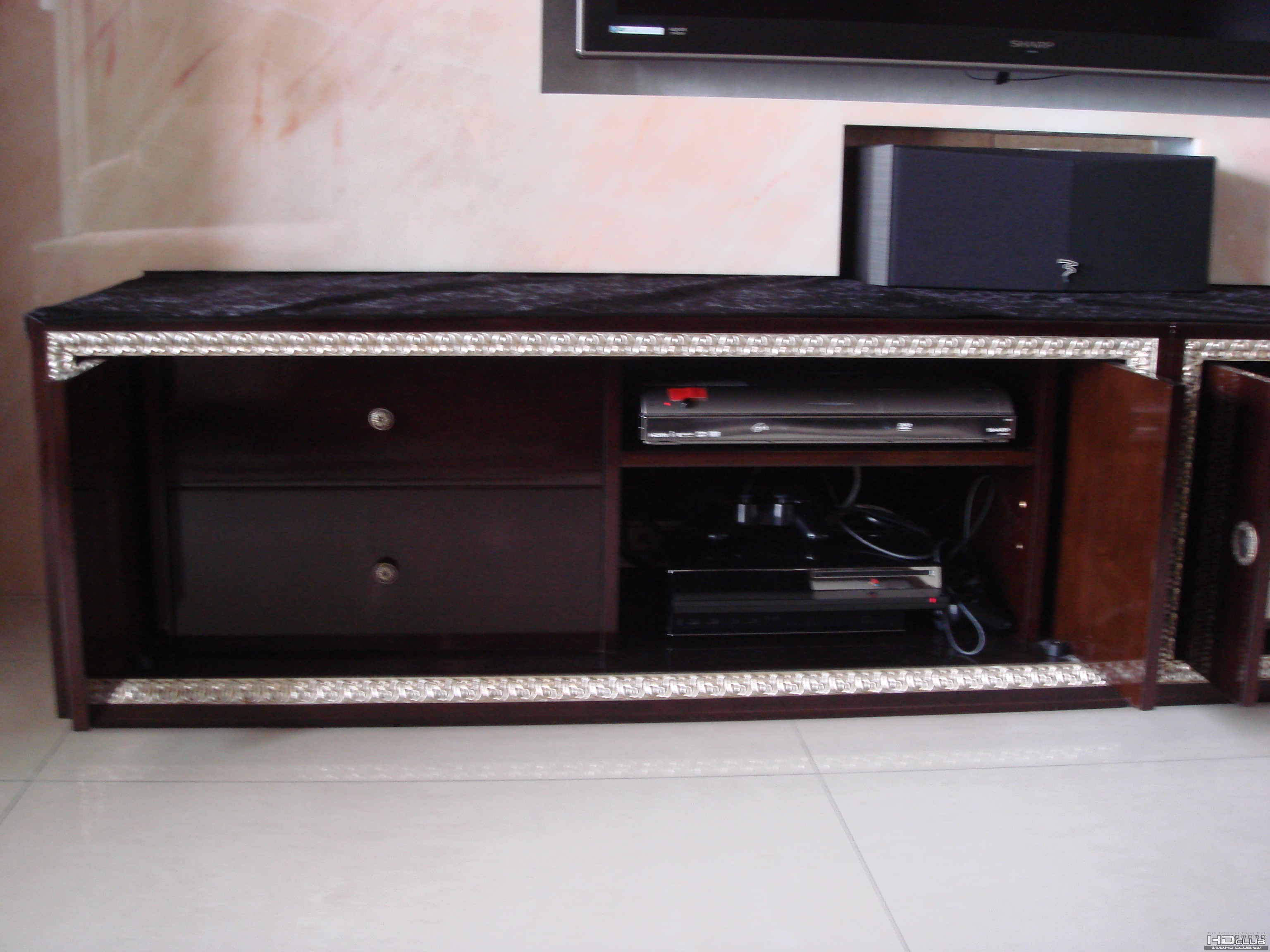

器材櫃,左半邊。PS3 CP值最高的 BD 播放器是這樣説嗎,不過主要還是小鬼的遊樂器啦。BSD 衛星接收器 SHARP DV AC55,幸好這段時間 BS 訊號可以讓我稍微感受到我們電視裝的有價值。

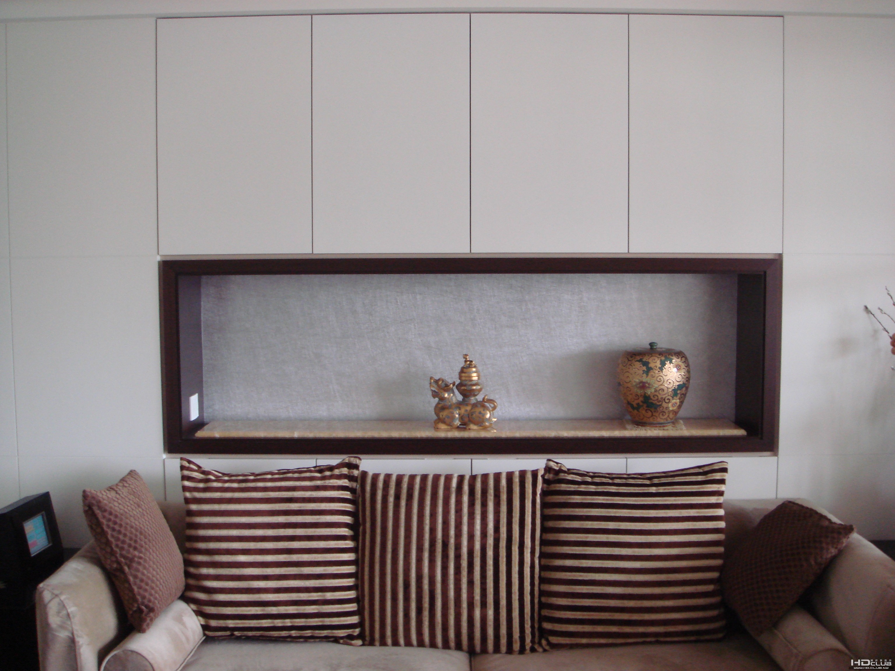

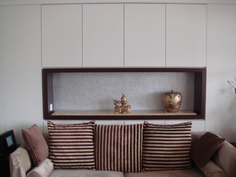

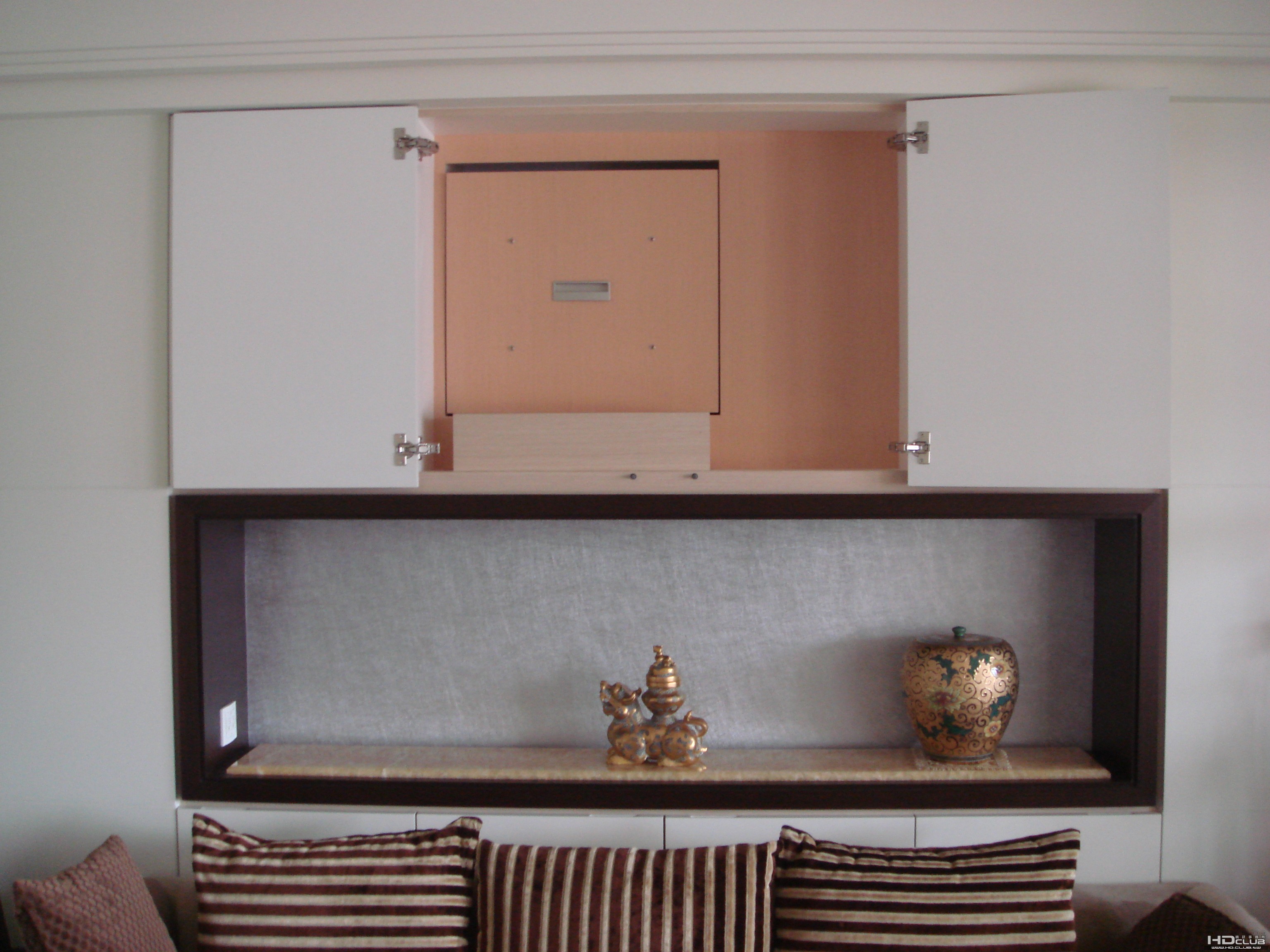

沙發背牆,沒有搞什麼踢屁屁,不過我們家也有變形金剛。

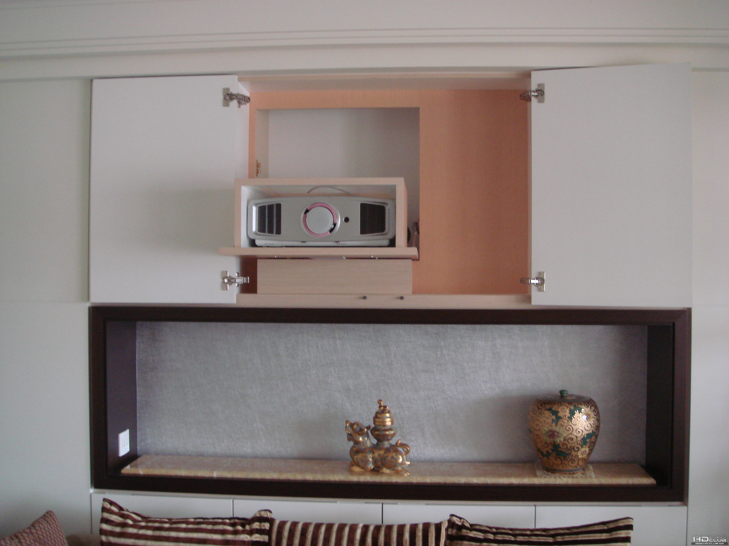

準備開始變身,
變身完畢,JVC HD 1。其實本來不需要做第二個動作把投影機放下的,原先設計只要開門,結果設計師櫃深弄錯,只好創造這個變身金剛來。問我當初為何不掛在天花板呢。一是費用,再者就是不想挖太多洞。

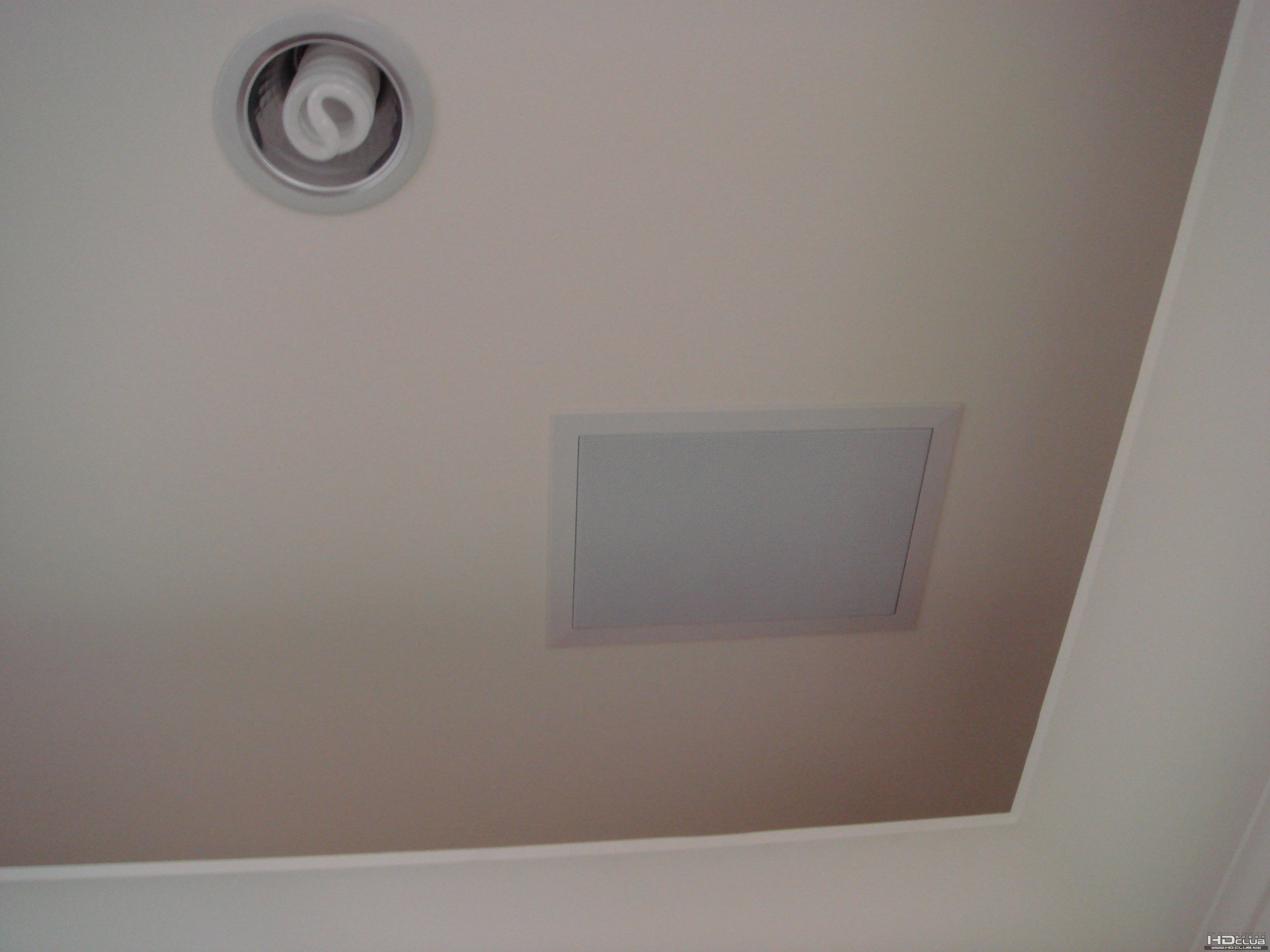

環繞已經掛到天花板了,再加上冷氣維修孔,投影機如果要升降,加上維修孔,又要開挖三個洞,天花板就變成洞洞板了。全室喇吧為了簡單容易匹配,採用 FOCAL CHORUS 8 系列。(環繞是 IW 706)。

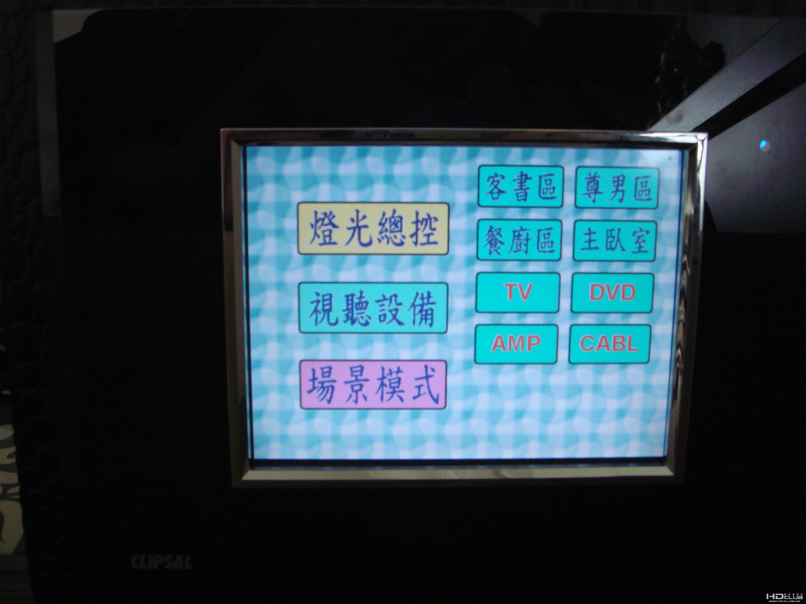

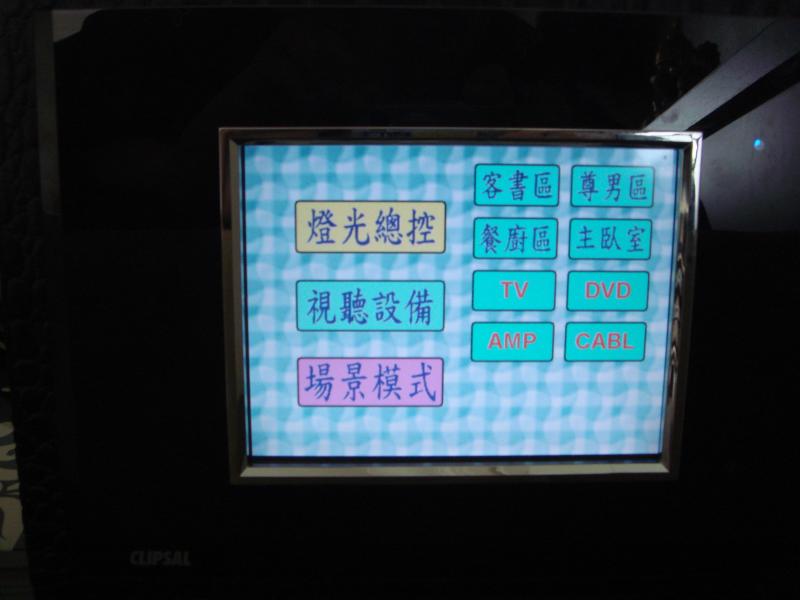

燈光,視聽設備,全室窗簾,投影幕,整合在 C-BUS 的系統底下,除了 PS3 藍芽無法支援,還有投影機手動之外,算是半自動了。(軟體繼續在修正當中)

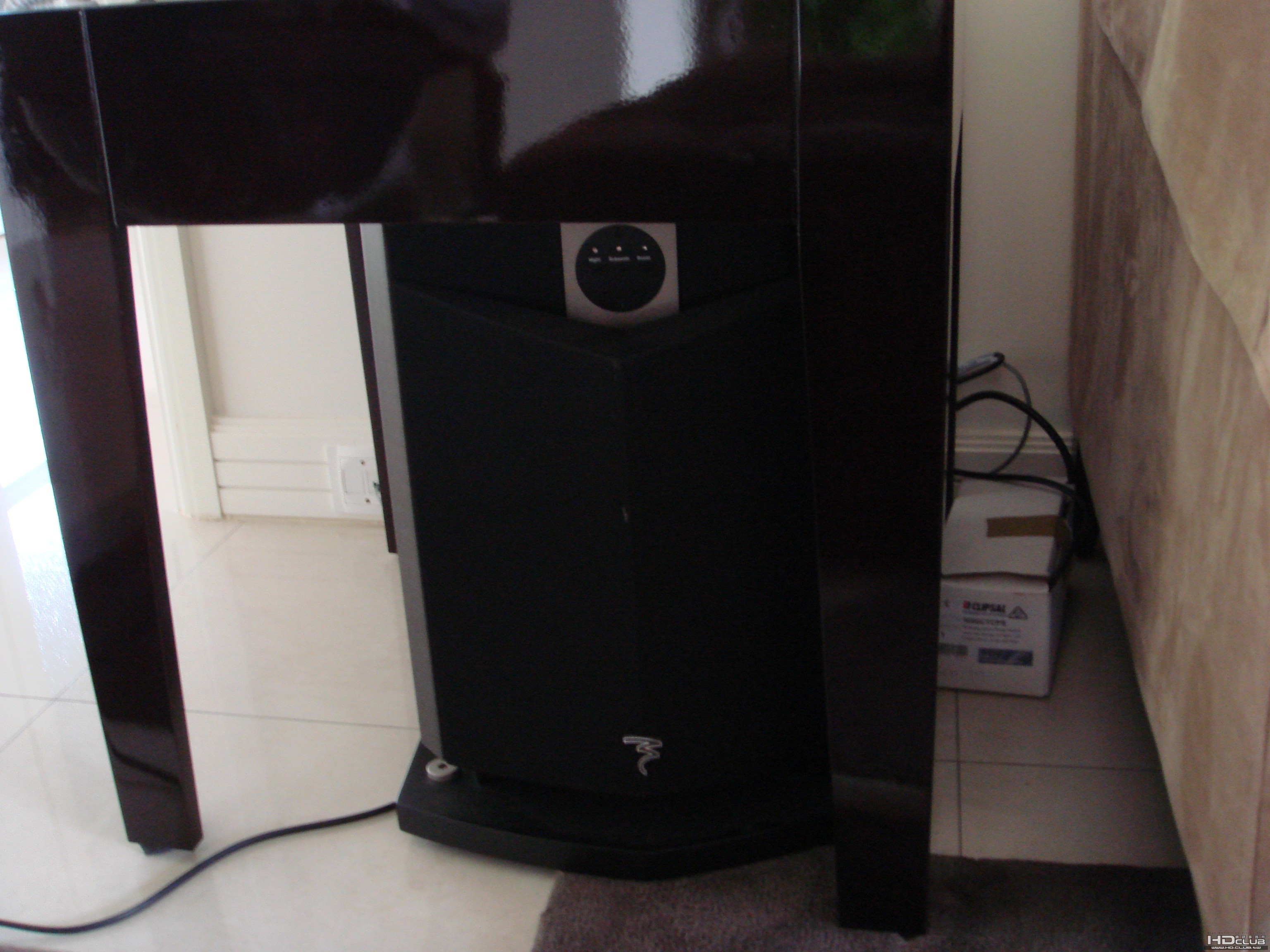

重低音 FOCAL CHORUS SW 800 V 放在沙發邊上的茶几底下,為此還特別去把茶几高度修正過。

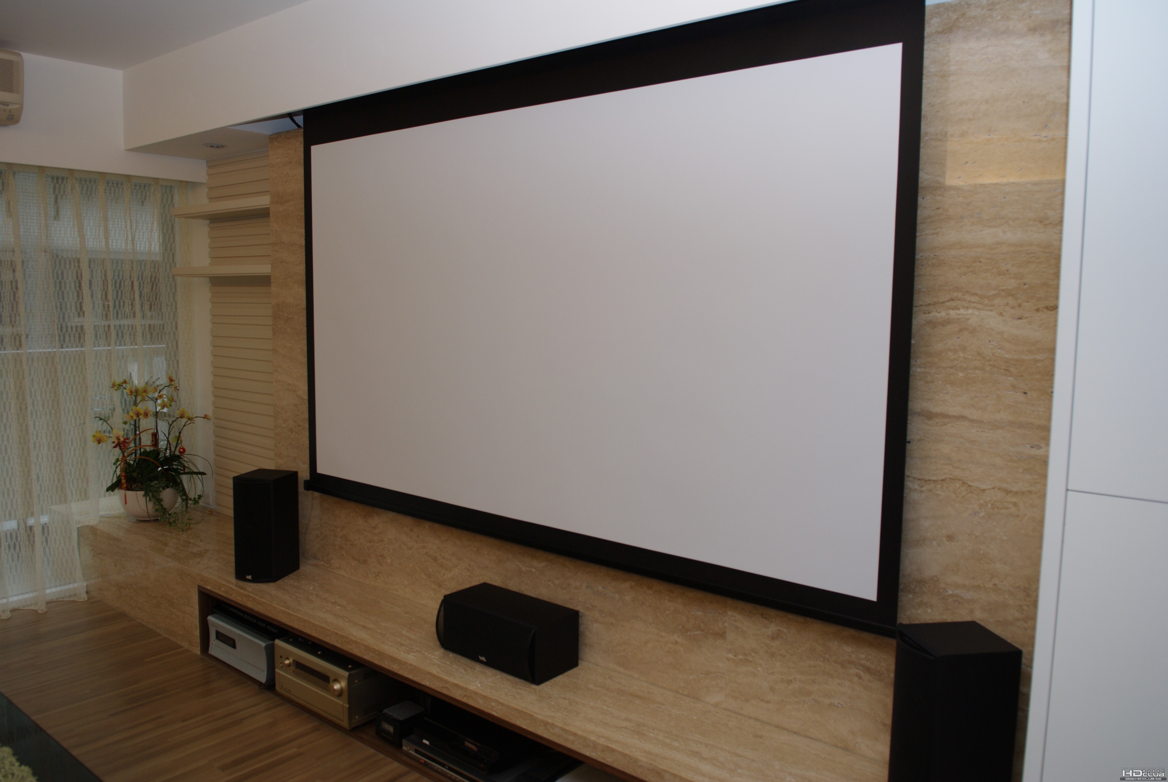

投影幕放下來了,OS WF202 120",客廳深度3米9幾乎是把投影幕投滿的最低限度。
旁邊看到了主聲道和中央聲道,相信一定會有前輩建議,中央聲道調高,這點已經著手計畫中。

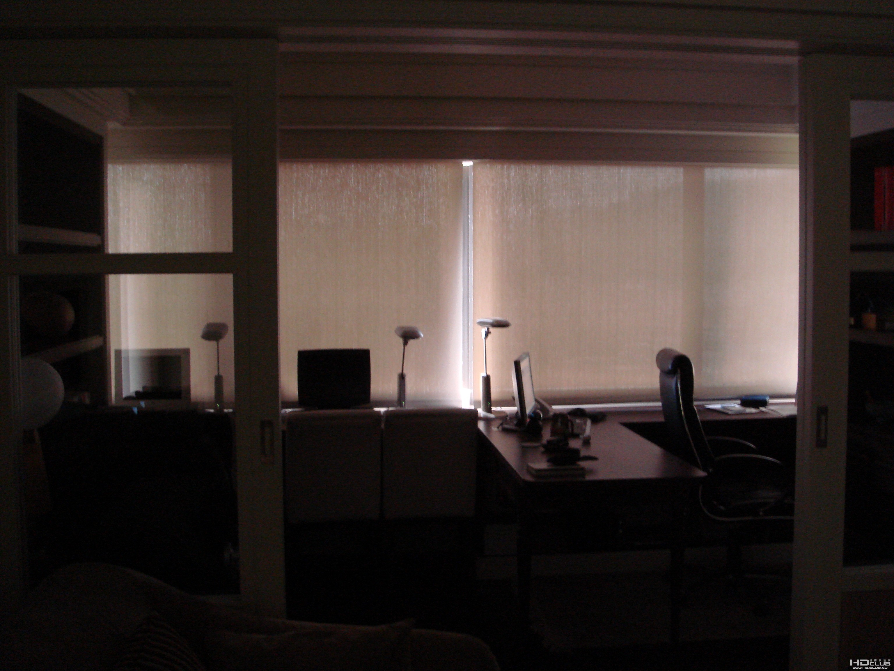

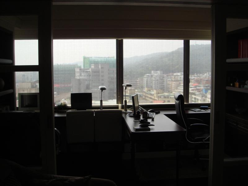

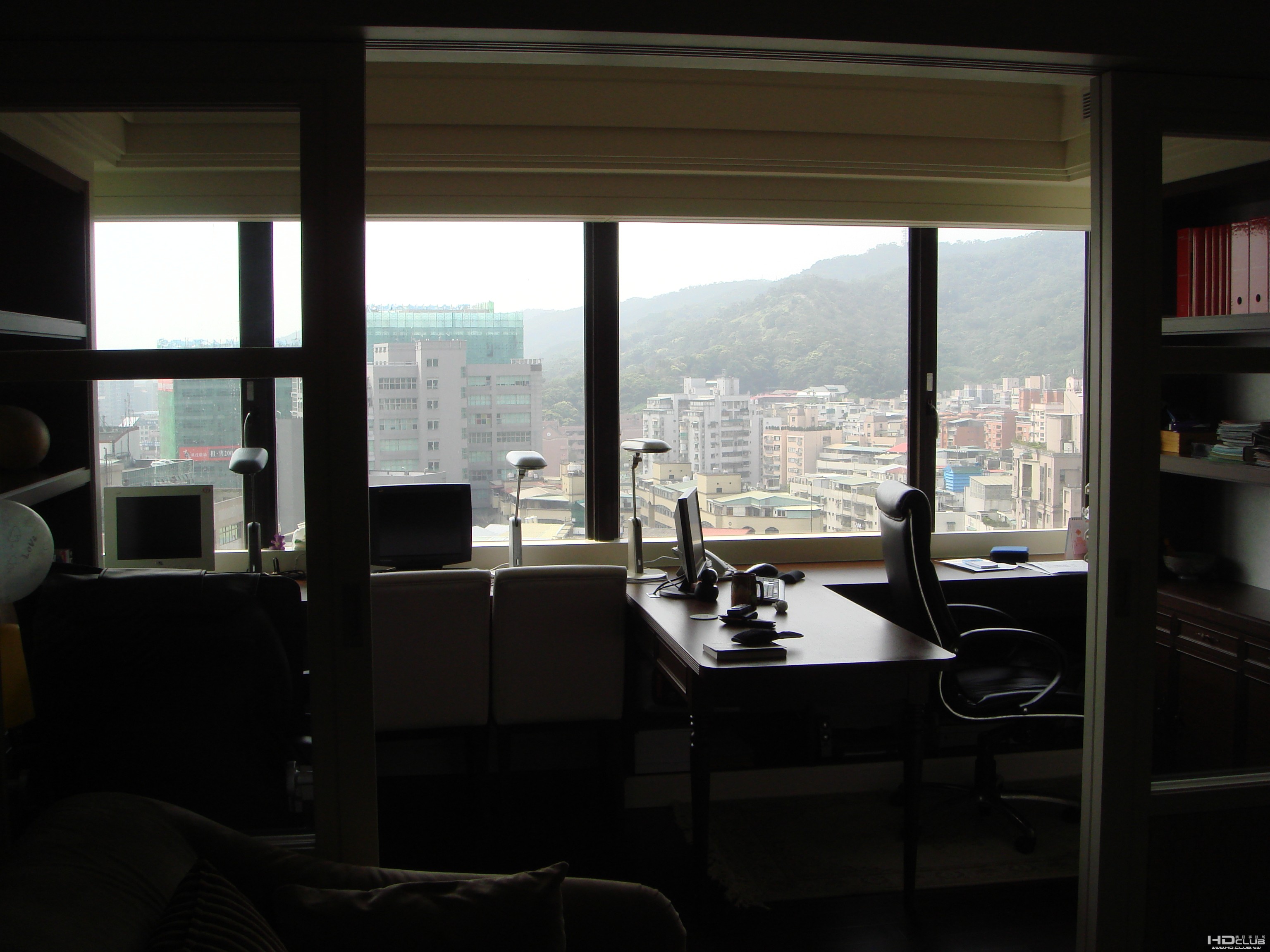

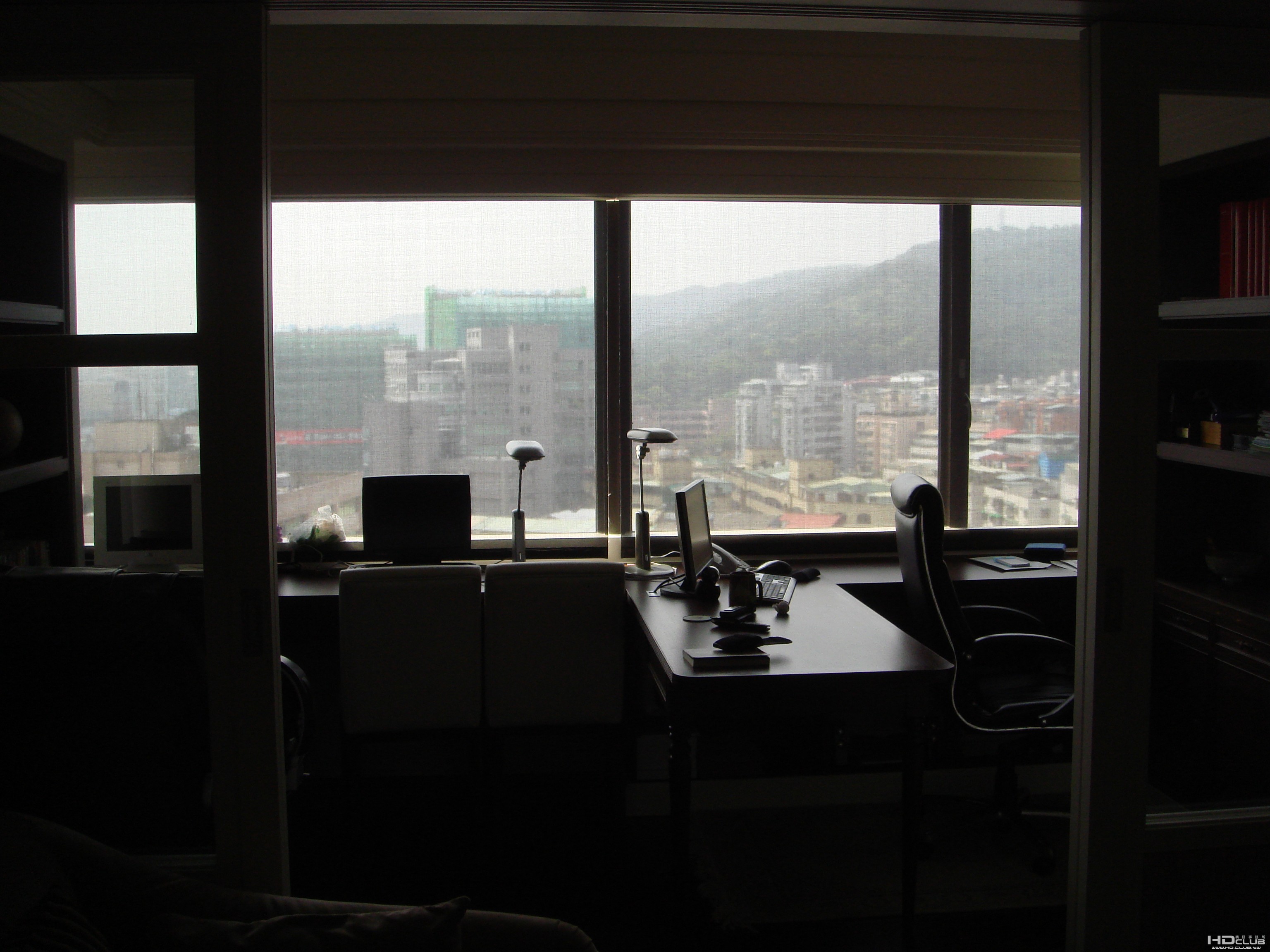

客廳最大光害的來源,緊鄰著客廳的書房區。採用兩道捲簾,第一道黑色紗簾放下後。

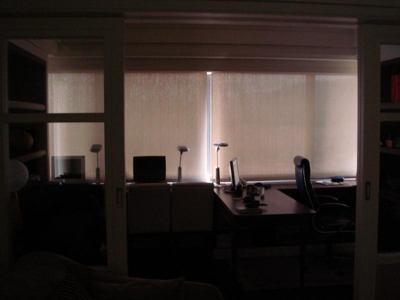

第二道遮光簾也放下來(中間的分割造成最大的敗筆,不過四米二沒有廠商敢接不分割捲簾)
補一張完全沒放窗簾的全景,今天中午十二點的景,算是有陽光的,不過傻瓜相機,自動調整了曝光值,三張照片差異不大,參考用。

對C-Bus比較有興趣。

         C-BUS 感覺來說還是在燈控部分較強,視聽部份還沒設定完成,整體來說,就是讓人更懶一點。
         另外就是那一堆的線路和配電箱,看來讓人頭痛。

發表於 2008-3-23 00:35:54 | 顯示全部樓層
個人的淺見還是在於投影幕的兩側石材應容易反光, 中置及LCD挖孔~對未來器材變更還是有點不便; 投影方面, 這遮光還是不夠; 投影機櫃內為何也不貼上白色美耐板~這樣裝潢會更一致ㄝ.
器材等級都很高了, 其實 Amp 應該買hdmi 至少四進二出, 可以少放一台分配器, Amp 上方空間也應更大, 以利散熱
其他我給你 90 分啦!!
發表於 2008-3-23 03:57:47 | 顯示全部樓層
大理石牆崁入52吋液晶電視..... 以後不可能再換更大的電視嗎?   我客聽設計也是把液晶電視崁入大理石牆內,當初覺得還不錯,過了3年後現在想換更大的電視,當初挖的孔只能放再大2吋的電視而已,而且還可能會影響電視散熱,因為大2吋的電視四邊剛好會貼在孔的四邊沒留空隙。為了解決這個問題,已在考慮把那大理石牆拆了重新設計!!!
發表於 2008-3-23 09:54:11 | 顯示全部樓層
原帖由 superyfc 於 2008-3-23 03:57 發表
大理石牆崁入52吋液晶電視..... 以後不可能再換更大的電視嗎?   我客聽設計也是把液晶電視崁入大理石牆內,當初覺得還不錯,過了3年後現在想換更大的電視,當初挖的孔只能放再大2吋的電視而已,而且還可能會影響電視散熱,因為 ...
不考慮背後再加墊材或璧掛架把電視浮出於大理石之外? 意思應該跟拆掉一樣, 希望幫你省點錢 ~

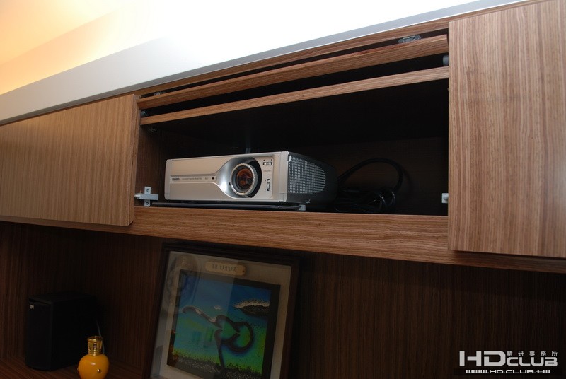

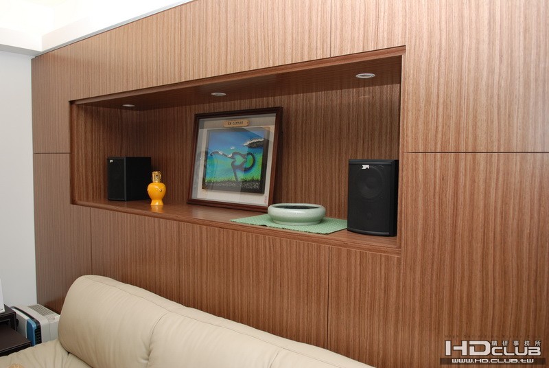

跟我的客廳蠻像的, 我的投影機是這樣處理的.. 抱歉佔用樓主的 thread.. 如有必要我再另開 thread 好了
沙發後面也做了櫃子
櫃子打開來..
上面也做了一個層板, 未來換投影機時如果 LEN SHIFT 無法正投必須要吊掛時可以直接鎖在層板上..
可恨的是櫃子深度不夠, 如果換 VW-60 門就關不起來, JVC HD1 就還 OK..

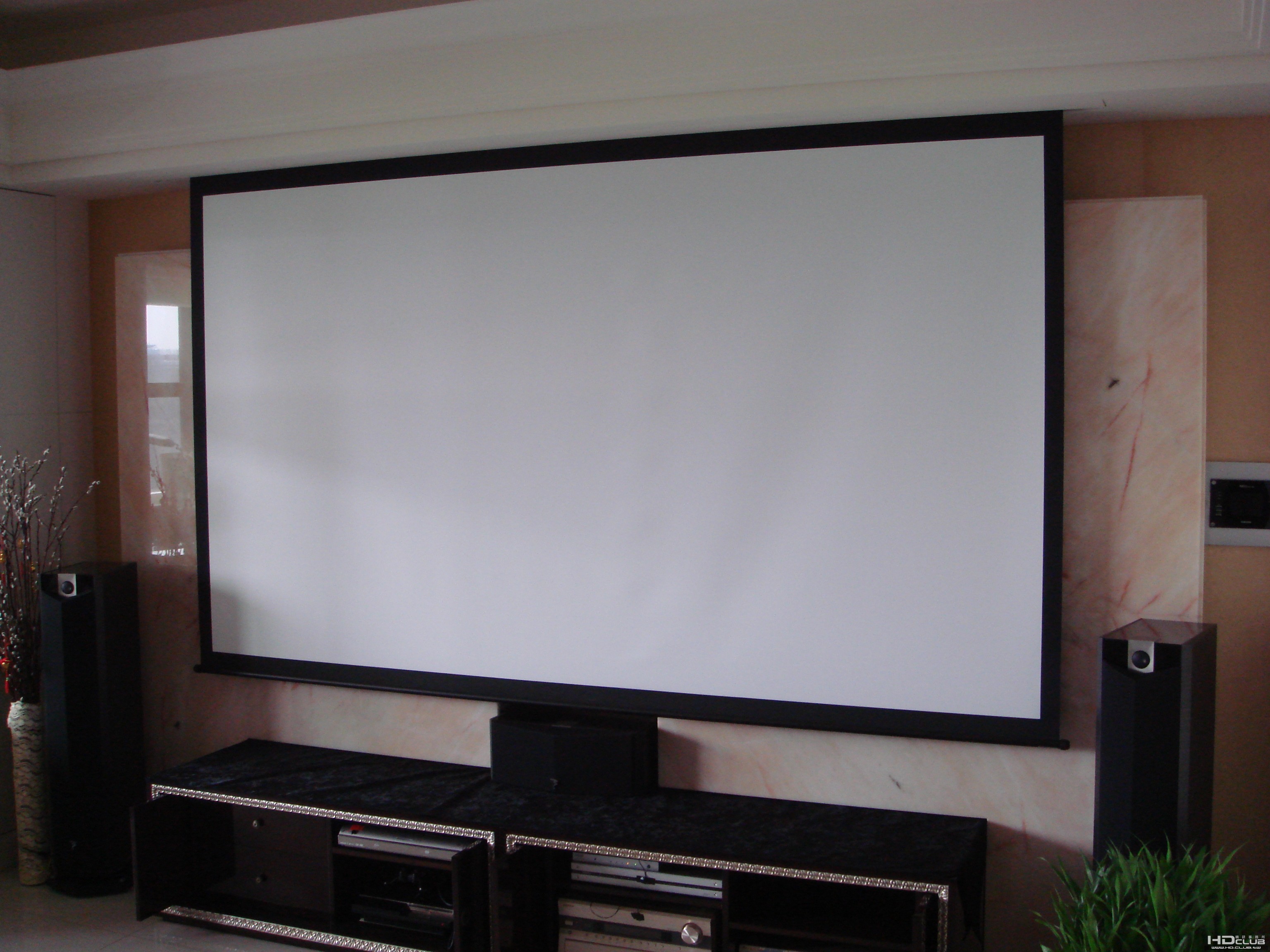

前方三聲道.. M&K 750, 重低音藏在右邊白色櫃子的下面, 使用時必須要把門打開, 門栓五金可以把門板收進櫃子裡面.. (忘了照相 = =)
KIKUCHI 100" 席白電動銀幕放下來的樣子
我知道 CENTER SPEAKER 要墊高一些角度 TOE UP, 這還要找找合用的角錐或是墊材
這已經是我跟老婆還有設計師不斷抗爭後最後的結果, 雖不滿意但還能接受..

DreamWorks, 我的原始設計就是放櫃子裡,只是天才設計師把投影機尺寸深度和寬度弄錯了,才要大費周章去做個變形金剛。
題外話,看到你櫃子上掀拉門也裝了緩衝棒,很仔細的設計喔。
發表於 2008-3-25 01:09:26 | 顯示全部樓層
原帖由 ED.CH. 於 2008-3-23 09:54 發表
謝謝您的建議!
不過當初設計的大理石牆是有斜度的,而且挖的洞深度多了點 (上方30cm,下方22cm),所以有點擔心要浮出大理石外有點醜。
不過acer2266兄的設計未來要換機應該較好改動,不會有我的困擾吧!

機器放這麼低,不怕被小孩破壞嗎?
發表於 2008-3-26 19:41:20 | 顯示全部樓層
這矮櫃的門.....我之前一個音響櫃也是用這種設計(受飯店影響)
問題就跟樓主的一模一樣, 沒想到那門收進去凸出來的那部份門片實在有點大, 不夠好看
