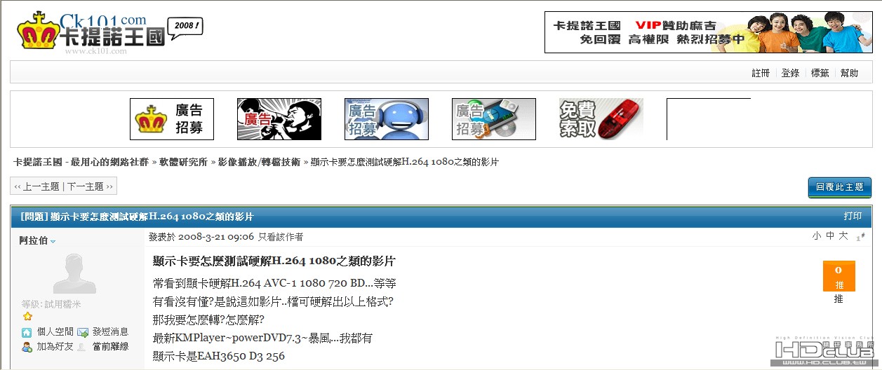

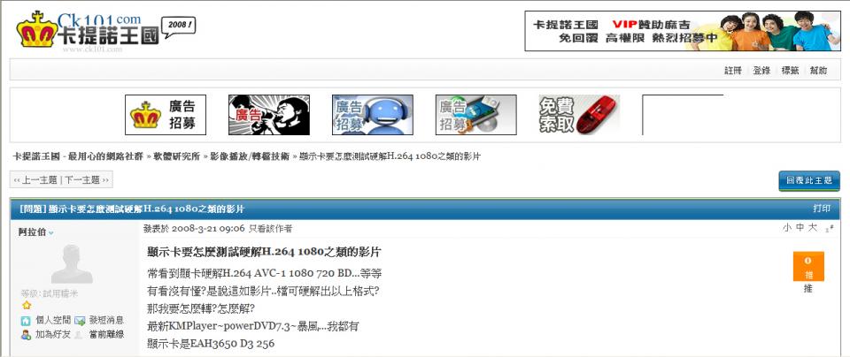

顯示卡要怎麼硬解H.264 1080之類的影片
發表於 2008-3-21 08:54:15 | 顯示全部樓層 |閱讀模式
常看到顯卡硬解H.264 AVC-1 1080 720 BD...等等
有看沒有懂?是說這如影片..檔可硬解出以上格式?
那我要怎麼轉?怎麼解?
最新KMPlayer~powerDVD7.3~暴風...我都有
顯示卡是EAH3650 D3 256
