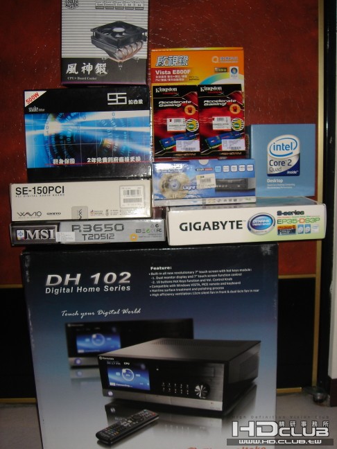

硬體清單:
CPU :
Intel Core 2 Quad Q6600 OC 3.2G
CPU夠強,超頻400*8,軟解一到位,未來免升級  (本想等Q9300,但等不及了)

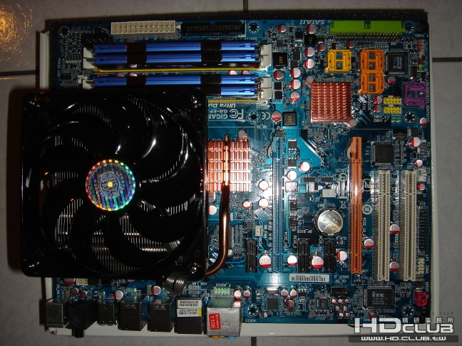

主機板:
Gigabyte GA-EP35-DS3P (2.1版)
用料超好,散熱好,有1394、eSATA,滿足所有需求  (DQ6太貴了,買不下去)
硬碟(系統):
Seagate 320G IDE
之前就有的HD,先撐者用
硬碟(資料):
Seagate 320G IDE
也是之前買的,本想組磁碟陣列,先暫緩
顯示卡:
MSI RX3650 512D3-OC
平價考量,但無HDMI,有點遺憾
音效卡:
ONKYO SE-150PCI
三年前自日本秋葉原帶回來的,全新沒用過  (其實粉久以前就想組HTPC了)
RAM:

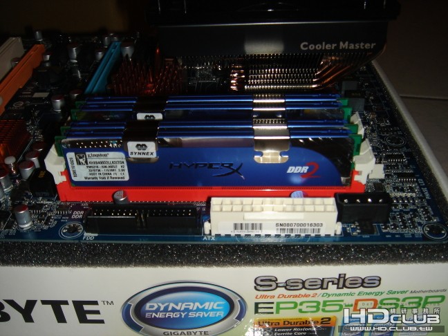

Kingston Hyper X DDR II 800 1G*4
出了名的穩定,但也出了名的貴ㄚ
Blu-ray 光碟機 等價格3K以下再買
HD-DVD 光碟機 HD-DVD已陣亡,本想買LG的BD/HD兼容機,現在不考慮了
DVD 光碟機:
ASUS DVD-ROM 18X
先頂者先
電源供應器:
蛇吞象 PSH-500W
14cm靜音風扇*2/80plus/RFC (安靜又不會太貴,規格也不錯)
機殼:

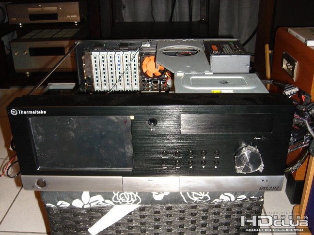

曜越 DH-102 7"TFT
無奈~外貿協會的因素....考慮需求,尚未買液晶電視,總不能老開投影機吧,所以選定有螢幕的機殼
其它(HTPC)
康博 啟視錄 Vista E800F
Cooler Master 風神緞
無線觸控鍵盤
有硬體壓縮,想錄些影片給老婆  (這可是財政部長同意編列預算的關鍵)

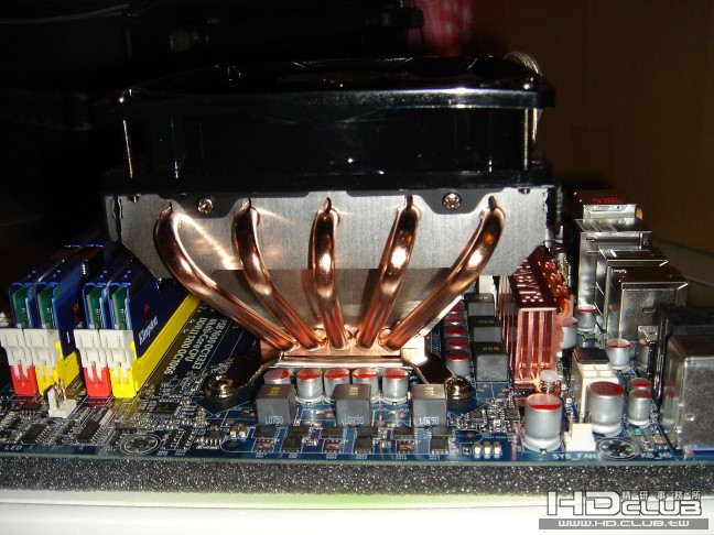

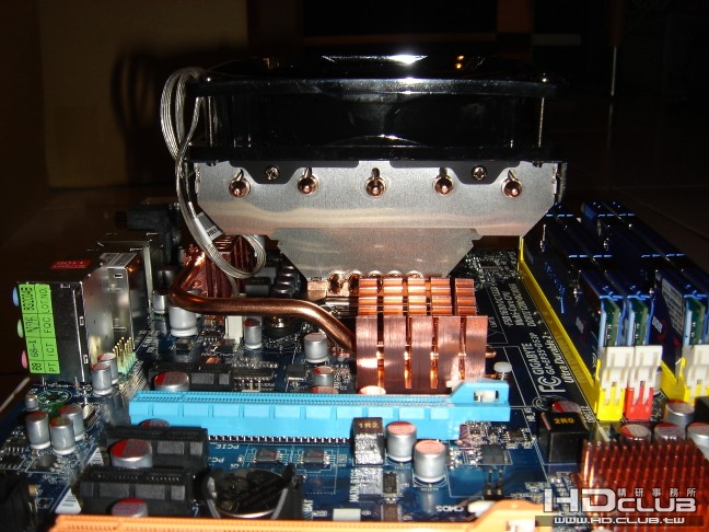

CPU散熱/12cm靜音風扇/熱導管*5,散熱效果好,高度又OK,當然是超安靜的
有觸控板的粉方便/2.4GHz RF無線搖控沒有方向性
上面就已經犧牲45張小朋友了,財政部長已下令撤查,要求提出書面報告說明 (以前買音響時就這樣了)

主機板+12cm大風扇
風神鍛特寫1....真的不錯用
風神緞特寫2.....5支熱導管......太...太...太強了
粉貴的Kingston Hyper X DDR II 800 1G*4........最近黃金價格飆漲,金士頓有個"金"字果然不便宜...

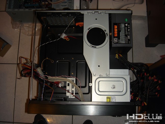

吃掉預算最多的....機殼 曜越DH-102....市面上不好找
機箱配置..

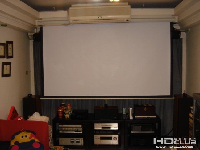

接下來介紹我的家庭劇院...........
投影機 / 顯示器:
Optoma HD-70 720P
之前也適用國產的投影機,用了8年掛了,無奈預算不足..........先上720P
螢幕 / 布幕:
國產120" 16:9
預算受限...頂著

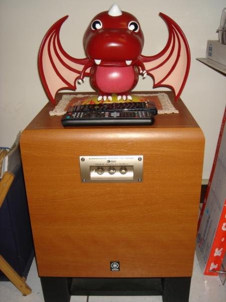

YAMAHA YST-800+踢屁屁
踢屁屁十分有趣,推薦............

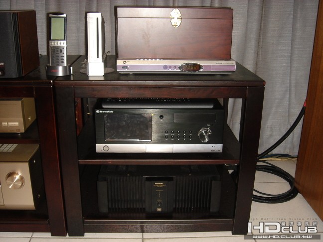

曜越 DH-102 7"TFT:剛組好的HTPC

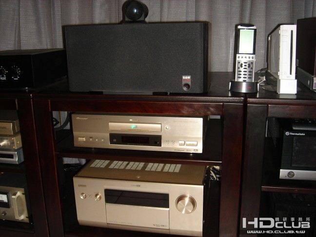

Rotel RB-993後級:三聲道 200w* 3推力十足,用來推主聲道與中置,降低AV AMP的負擔,可以增加粉多細節
B&W Matrix HTM:中置聲道,中高頻表現令人滿意
PIONEER DV-S6:前中階機種,但只能輸出96K信號
YAMAHA DSP AZ1:當年的旗艦機種,主要負責解碼,只有DD ES/DTS ES,140W*5+前上方環繞35W*2

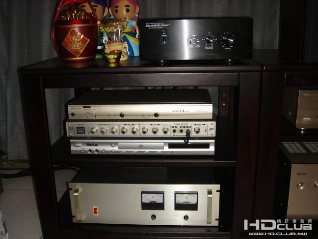

踢屁屁AMP:D類AMP 聽說有1000W推歷超大
卡拉OK:由上而下...無線MIC接收器 / 混音+動態擴展..聽說是by pass兄弟機,音色佳 / 卡拉頌 硬碟點歌機..以自行升級500G,約有12000首歌
穩壓濾波100V:自製穩壓器+蓋世特濾波器,提供100v給日本水貨機器使用,另裝了電壓表及電流表監控

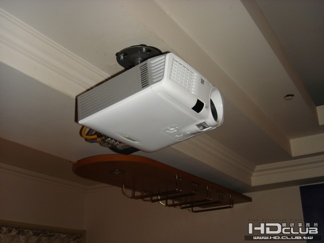

Optoma HD-70 720P,平價中優質精選,雖然規格比不上HD65,但色彩飽和度比HD65好

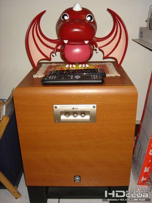

YAMAHA YST-800超低音:平價首選,曾入選Hi Vi 平價第一名,不過B&W Matrix 803 S3低音相當飽,故分頻點約75↓,音量僅1/3.

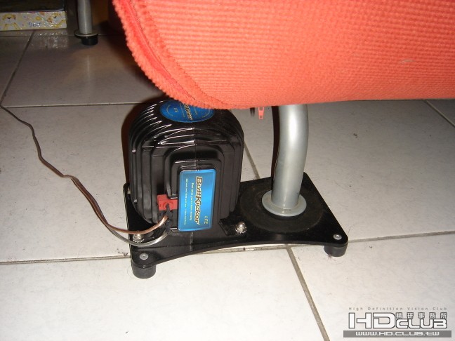

踢屁屁超低音:沒有聲音,是將聲音轉換成震動,看影片時.....整張椅子都在跳,粉過癮..........極力推薦

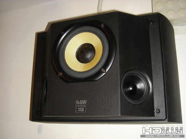

側環繞---DS6 雙向發聲,包圍感超好,不需要太多的調整.

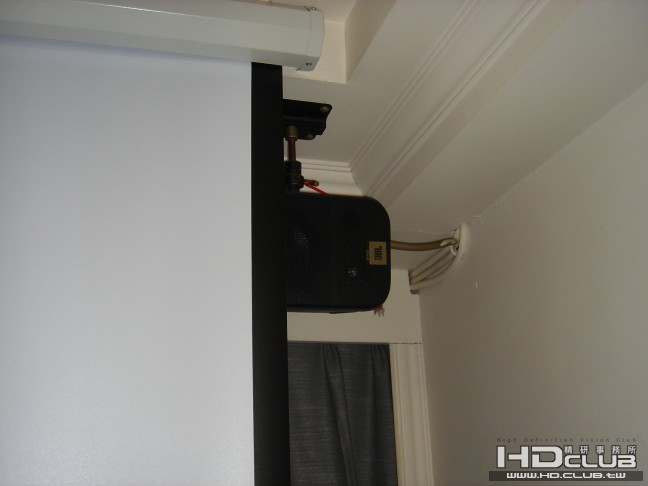

YAMAHA 獨家前方上環繞 JBL POLO 3,雖然房間還有一對DM601,但捨不得
如果要用YAMAHA的AV,一定要用前上方環繞,整個音場高度大幅提升,否則小弟不建議您用YAMAHA

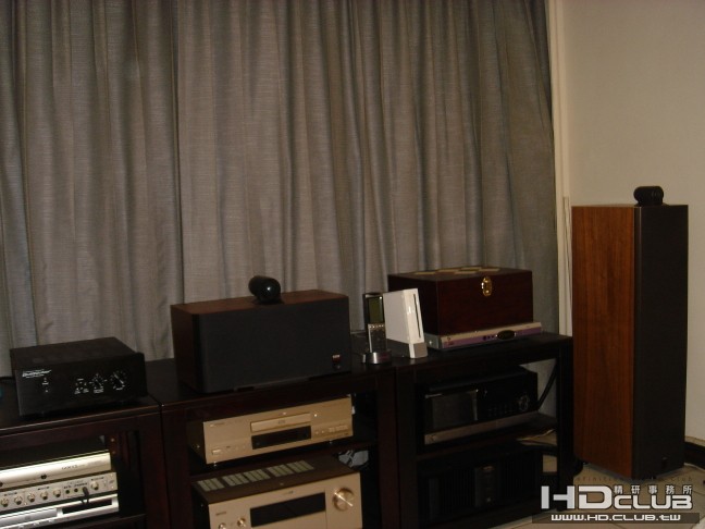

客廳一角,B&W Matrix 803 S3 放在牆腳真是委屈它了,但受空間限制,只好先將就....

發表於 2008-3-25 16:51:21 | 顯示全部樓層
曜越 DH-102...........
我無緣的機殼呀~~~~
樓主的配備很高檔,不知道hd70看1080p時效果如何?我的h30最近也往生了 ,很想一次到位(FULL HD的)

 樓主| 發表於 2008-3-25 18:35:57 | 顯示全部樓層
原帖由 popo0121 於 2008-3-25 16:42 發表
想問fmc36917 大
曜越 DH-102
這個HTPC專用機殼
大約需要幾張小朋友呢
大約要20張小朋友.....
但是我買的時候,因為曜越廣告刊登錯誤
所以曜越給我一個專案價,有便宜到
不過問過市面上有 7"TFT的機殼裡,應該是最便宜的
當然還是有差異(不是全鋁合金)
銀欣有7"TFT好像要30張小朋友也....

發表於 2008-7-19 20:57:12 | 顯示全部樓層
this is nice. i like it . thank you for sharing ...............
發表於 2008-7-20 02:05:33 | 顯示全部樓層
冷氣就直接在螢幕的上面,或者用塊黑布把螢幕上緣遮一下,看起來就不會覺得怪怪的有壓迫感....
 樓主| 發表於 2008-8-23 00:10:39 | 顯示全部樓層
原帖由 dmj 於 2008-7-20 02:05 發表
還好啦!...
