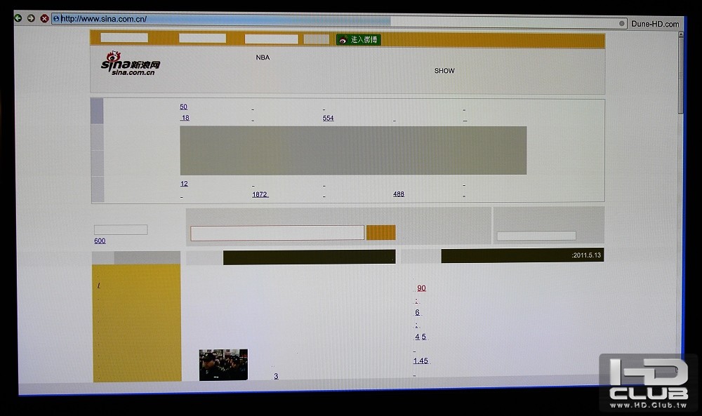

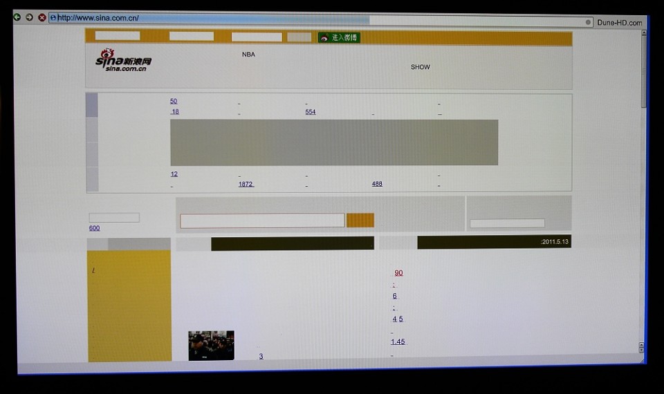

为何用DUNE浏览网页无法显示汉字
