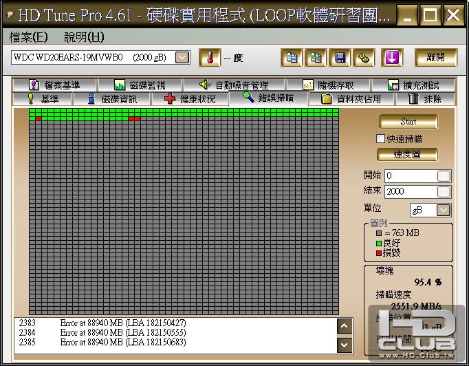

發表於 2011-9-3 21:26:59 | 顯示全部樓層
本文章最後由 tonycow 於 2011-9-4 16:04 編輯
我有一個問題 ~~ 使用硬碟抽取的次數可以到多少???小弟今天播放出現停頓和小當的問題 ~~ 我懷疑是不是硬碟讀取接觸不良??還是硬碟快掛了???
WD 2TB 硬碟還沒裝滿購入不到一年 ~ 今天看一片電影和一片演唱會都出現停頓、聲音暫出不來、遙控暫時失靈 ??? 不知道哪種問題成分居多???有關機重新啟動都一樣!!
硬碟型號是:WD20EARS .... 2.0 TB 的!!上面貼「綠色」標籤 ,我上網查了一下,WD 的綠標好像是地雷???不知道本機最推薦的是哪一顆?最耐操的??
PS . 下午用工具檢測 ... 有三個區塊已經壞軌 ~~ 看來是硬碟快掛了 ~~ 嗚 ~~ 不到一年就掛了 ~ 怎麼這麼快!!

我有一個問題 ~~ 使用硬碟抽取的次數可以到多少???小弟今天播放出現停頓和小當的問題 ~~ 我懷疑是不 ...
tonycow 發表於 2011-9-3 21:26
保固之內看您要不要送修,只是可惜了裡面的資料。
各大廠的綠色/節能...之類的硬碟都不建議買,很多人都遇到出問題(跟dune其實沒關係)。
另外您的硬碟是不是綠標,可以用產品型號上網查一下。

回覆 652# tonycow
趕快送修唄...
ears綠標弟記得係保固3yr
2.3年係收費換"良品",
貌似0.5k
與賣硬碟店家連絡囉...
