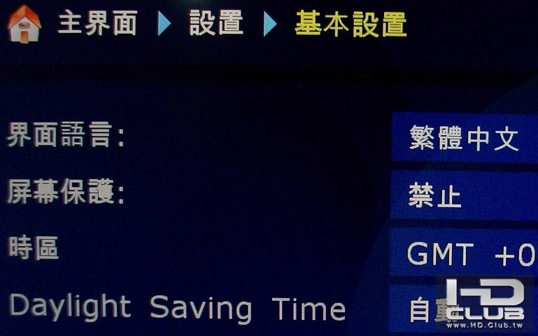

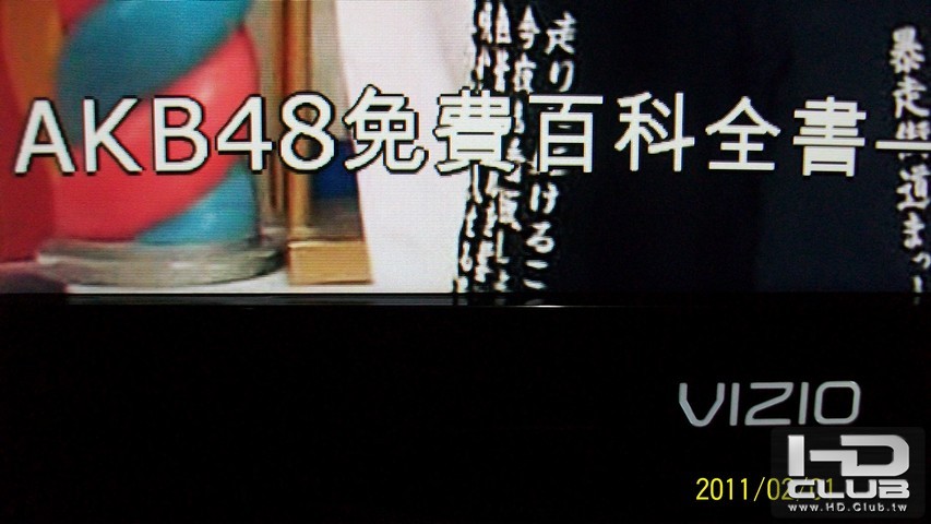

功能上我沒多測,現在主要在意的還是在介面語言跟srt外掛字幕的效果。(嗯...我是外貌主義者吧=.=)
分享一下,最新韌體初步的心得:
同樣的繁中字體,右邊筆劃多的"繁體"就能做的很好夠細緻,左邊的"屏幕保護"就有糊在一起的情況。
主畫面的"瀏覽器"等字體也是。
SRT的外掛字幕也是會有糊在一起的情況。
這些畫面看來跟之前的韌體版本是相同的,尚待解決。
提出來是希望原廠能針對這些「人人都看的到的小缺點進行改善(聽說快正式上市了)。
畢竟一台不便宜的藍光+硬碟+網路播放機,明明功能、支援性與播放效果我都覺得很好,但輸在介面上就有點可惜了。

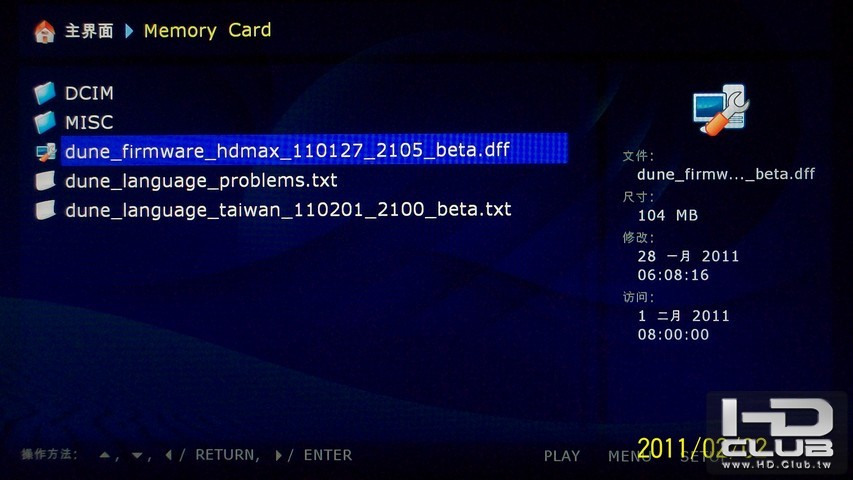

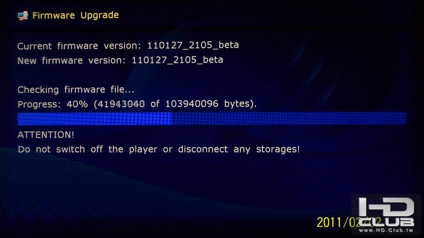

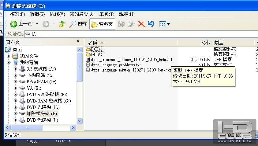

1.把下載後的韌體檔案(xxx.dff),放到USB隨身碟或是SDHD記憶卡(我是用SDHC卡)。
2.把內含韌體檔案的記憶卡,拿至MAX主機,插入前面版右下角的SD卡插槽,在主畫面會出現記憶卡(Memory Card)的圖示。
3.拿出遙控器,用上面的方向鍵選擇Memory Card圖案,按下中間的"ENTER"鍵便可進入記憶卡資料夾內。然後選擇韌體檔案( xxx.dff ),按下遙控器上的"ENTER"鍵。

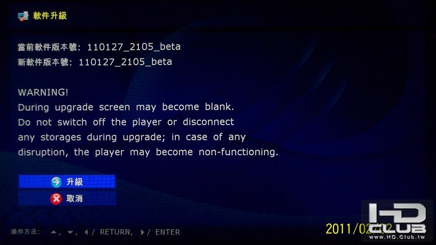

4.按下"ENTER"鍵後,便會跳出以下的畫面,確認是否要執行「升級」的動作。

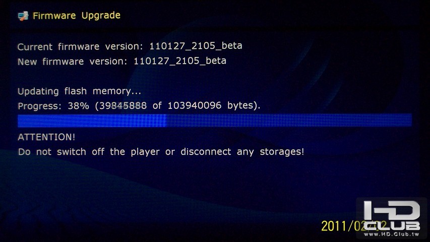

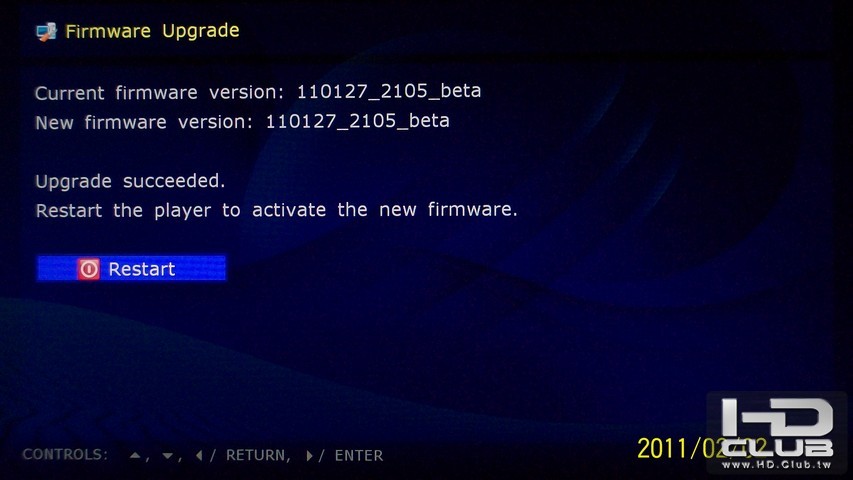

5.選擇"升級"後按下"ENTER"鍵,然後畫面會再跳一個小視窗準備升級韌體的提示。然後進入黑畫面幾秒後,便開始韌體檔案的完整性確認程序。
檔案確認完畢後,便會開始進行更新Flash Memory的程序。
6.跑完更新程序後畫面會要求您重新開機「Rstart」,按下"ENTER"鍵執行重開機的動作。

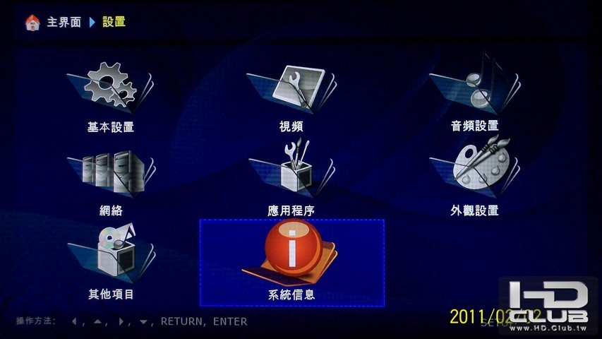

7.最後重新開機完畢後,想確認是否更新成功可以進入「系統訊息」的畫面,查看韌體版本等資訊。

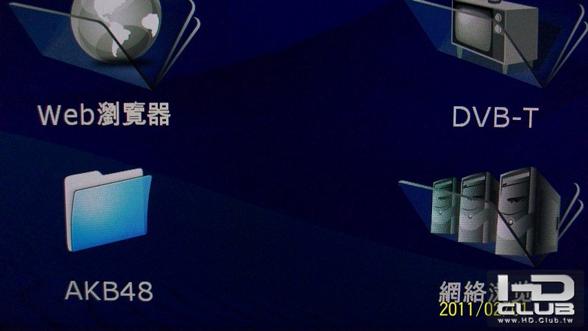

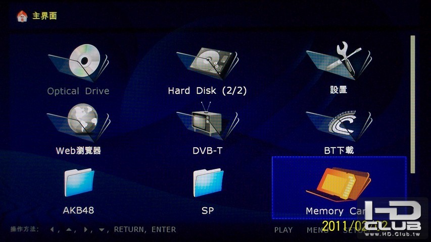

對了,各位若想要在主畫面上加入硬碟資料夾或是網路資料夾的捷徑圖示(如下圖的AKB48跟SP等資料夾圖示),可以安裝SYSTEM SORAGE。
SYSTEM STORAGE的安裝方式:
1.準備一個空白的USB隨身碟或空白的硬碟磁區也可。

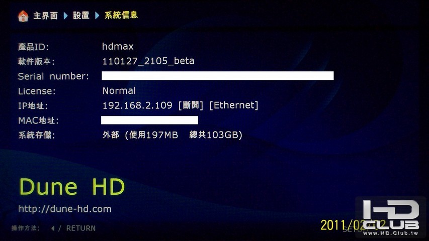

2.開機後執行一次韌體更新程序,若是尚未安裝SYSTEM STORAGE又同時有空白磁區的情況下,系統便會詢問是否要建立SYSTEM STORAGE的儲存區。同意之後便會進行空白磁區(隨身碟或是硬碟內的分割磁區)的格式化與後續安裝SYSTEM STORAGE等動作。
建立好SYSTEM STORAGE後便可以在主畫面建立資料夾(或檔案)的捷徑了。
在我的主機上目前SYSTEM STORAGE是使用了197MB,可以至系統訊息查看(例如第75樓的最後一張圖)。
在主畫面建立捷徑的的方式:
選擇想要建立捷徑的資料夾,在遙控器上按下"POP UP MENU"鍵(在方向鍵的右上角),選擇第一個功能(Add to Main Screen),然後回到主畫面上便可看見捷徑了。
