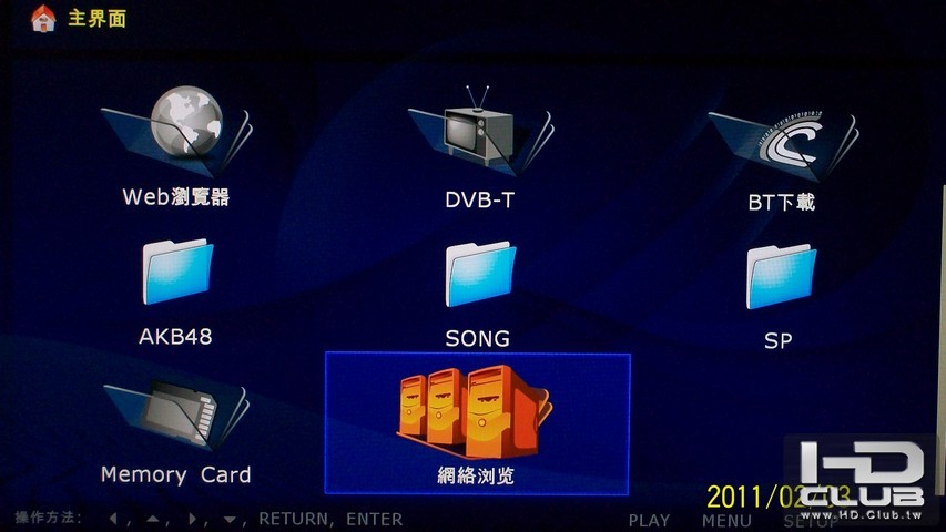

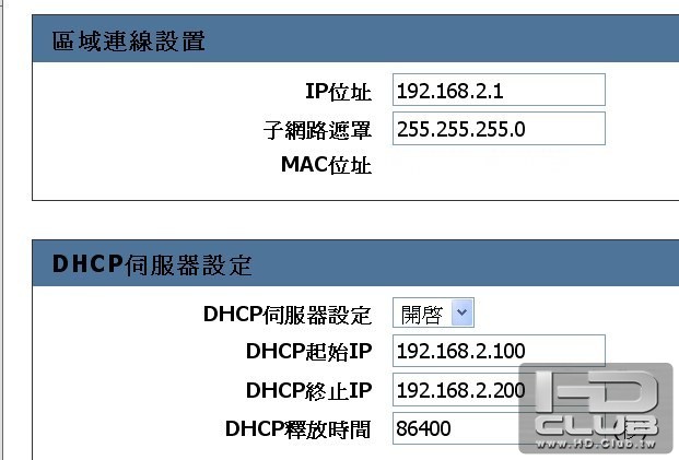

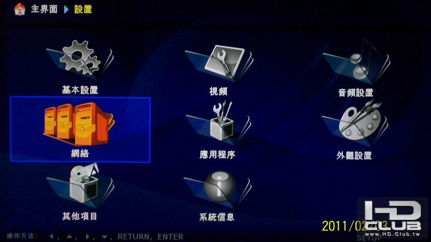

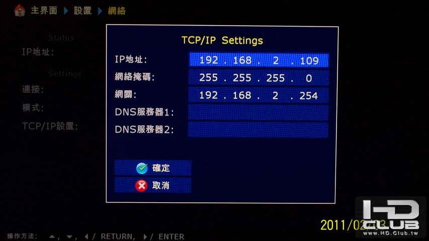

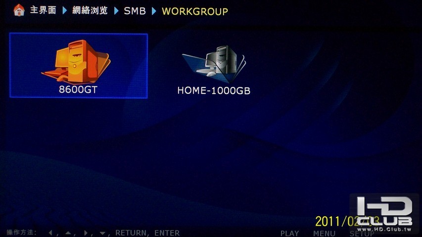

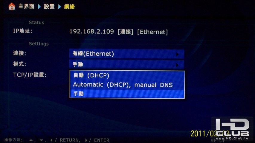

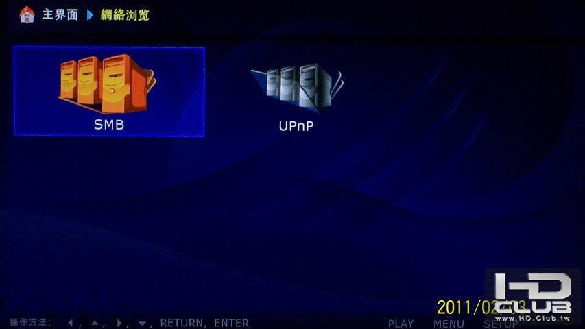

我是用有線網路作連線,分享一下我的設定情況好了。
您可先嘗試用自動連線的方式作設定,若不行的話,改為手動連線試試看吧~
MAX跟PC連接的方式:
1.先確認IP分享器的DHCP功能。我的IP分享器預設設定的DHCP服務是192.168.2.100~200。
2.啟動MAX,到「設置」圖示內的「網路」。
3.進去「網路」後便可進行連線等相關設定。我的設定方式是連接"有線"、模式"手動",TCP/IP設置也是"手動"。
因為我的IP分享器的DHCP是192.168.2.100~200,所以我自已選了一個這個範圍的IP來用:
4.設定完畢後,建議先試著重新插拔網路線、MAX主機重開機或IP分享器重開機等等,好確認機器的連線再作一下偵測的動作。然後可以到「設置」->「系統訊息裡」查看IP位址是否已成功連接(下面這張圖是斷開的情況)。

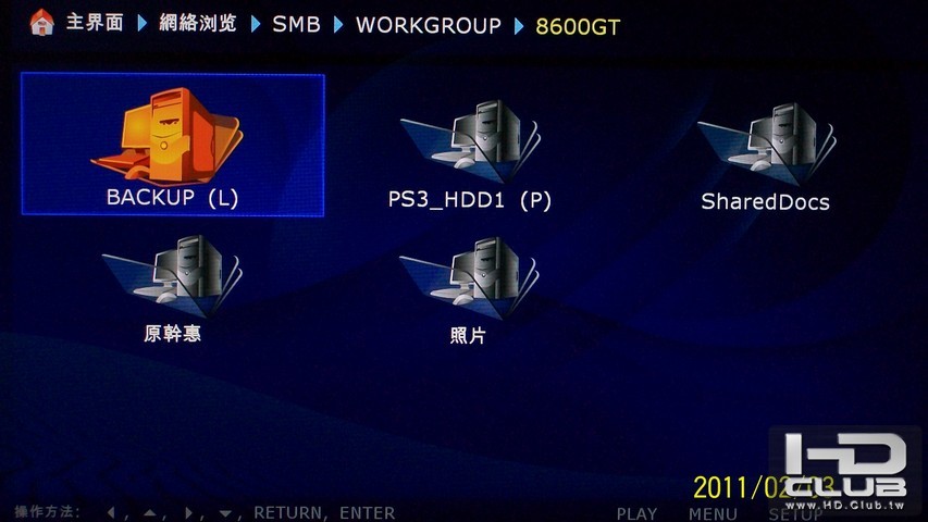

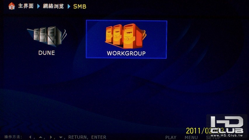

5.看到IP連接成功後,便可至主畫面的「網路瀏覽」圖示點進去查看。
進去後可選擇SMB或是UPNP,我是使用SMB。
再進去後便可看見PC的工作群組"WORKGROUP"
再進去後便可看見同一區域網路的PC名稱
再進去後便可看見PC上分享的資料夾了。

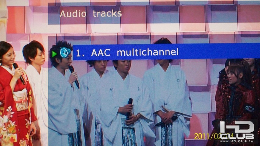

   記得之前您有問過aac的支援情況 , 因當時小弟是憑印象回覆 , 不知道您有再測試過bs檔案的aac嗎 ( 包括aac5.1) ?
發表於 2011-2-4 17:02:03 | 顯示全部樓層
本文章最後由 len1978 於 2011-2-4 17:20 編輯
len1978兄您好:
Fred 發表於 2011-2-4 13:31
對喔,我都忘了測這個部分。
原本很多日本HDTV節目的AAC音訊格式,MAX都可以解出來(AAC Stereo),所以看片沒問題。
剛試了一下「AKB48 - Shinkyoku SP [61th NHK Kouhaku Uta Gassen - 2010.12.31]._1080_AAC_960M fr hd.club.ts」這個論壇大大分享的檔案( 有BShi台標 ),我是接類比5.1至擴大機,可以解出來(五個聲道都有聲音)。
不過因為我只有類比5.1輸入的擴大機,而且是沒同軸沒光纖的超低階款。
所以接HDMI或同軸/光纖的話MAX會如何輸出AAC音效,我就不曉得了(應該還是可以解成PCM再送出來吧,我想)。
