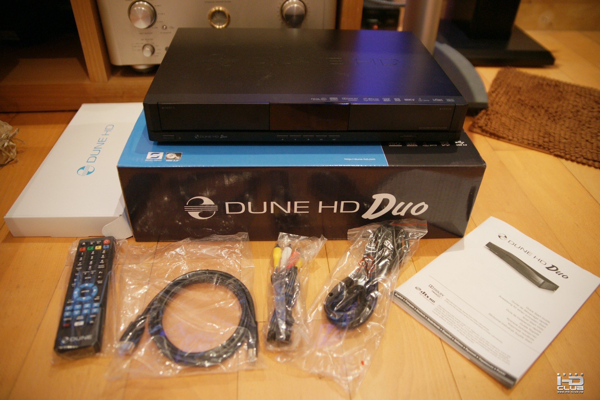

發表於 2012-9-13 01:44:32 | 顯示全部樓層
和Dune HD MAX一樣....剛入手2天~
等玩個一陣子再分享心得...
目前Dune機子 快樂使用中
