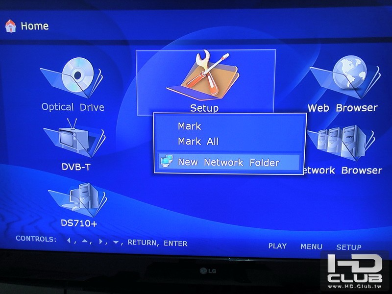

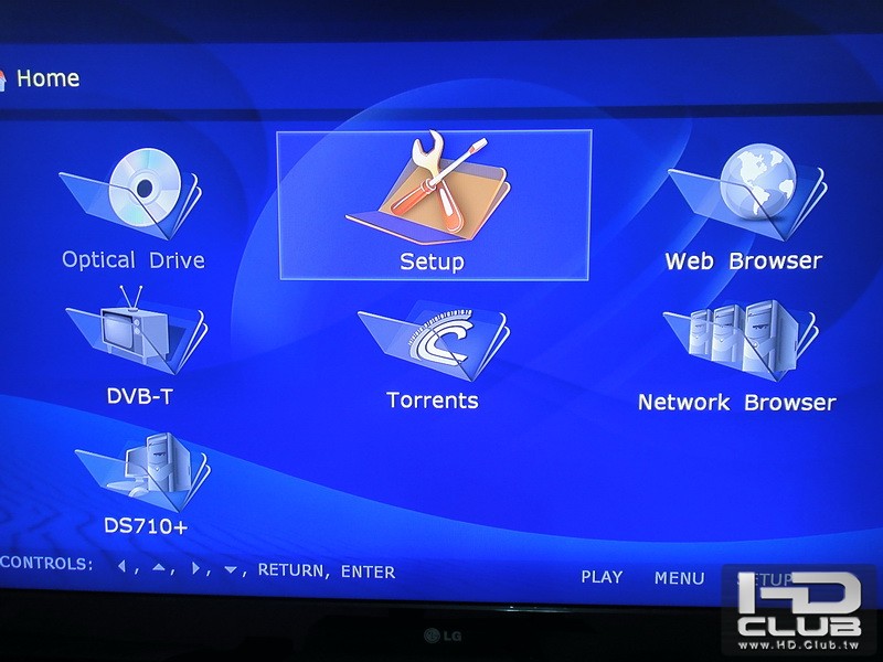

發表於 2011-2-17 01:08:19 | 顯示全部樓層
剛剛上Dune網站查看說明書, 果然發現是可以設定NFS協定
不過看隆某, 不知道是他文筆差還是我英文不好, 好在被我不小心試了出來
先分享給大家, 如果已經有人早知道這個方法, 也不要笑我^^
開機後停在menu最外層
請按遙控器上的"Pop up menu" 按鈕, 會出現此畫面, 請選"New Network Folder"

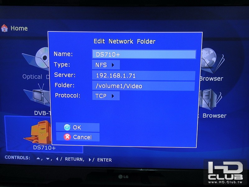

進入網路磁碟設定, 這裡我是以NFS協定連接NAS上的Video folder, 設定好請按OK跳出

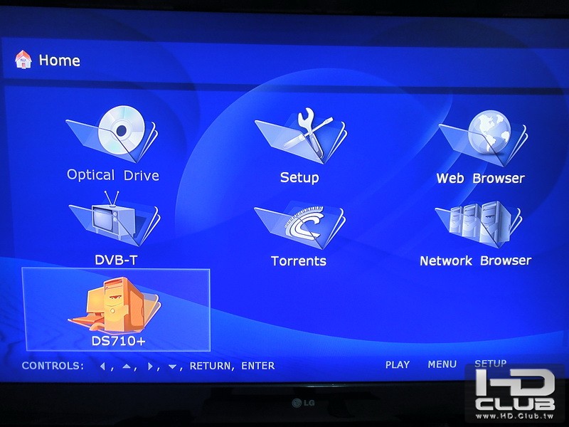

回到最外層menu, 你會發現多了一個圖示, 那就是你剛剛新增的網路磁碟

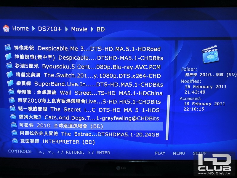

如果設定沒問題, 按enter進入後應該可以看到NAS shared 的資料夾

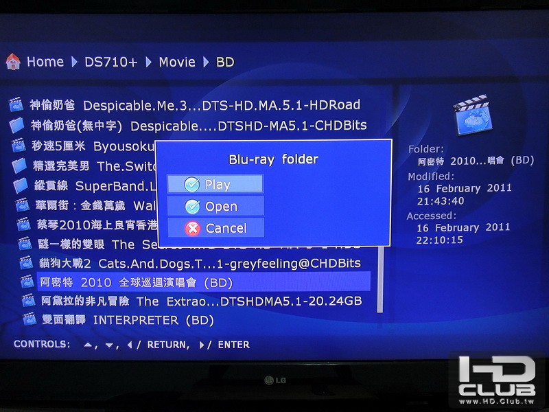

在你想要播放的BD 原盤上按enter, 會詢問你是要開啟或播放(如果按play就直接撥放啦)
以上是小弟折騰了一晚所找到的方法, 目前播放硬碟BD原盤都能正確的顯示menu^^
