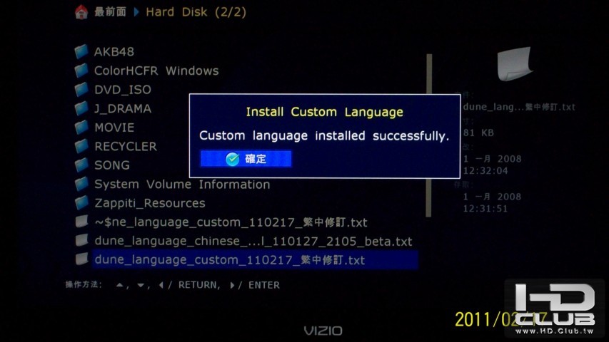

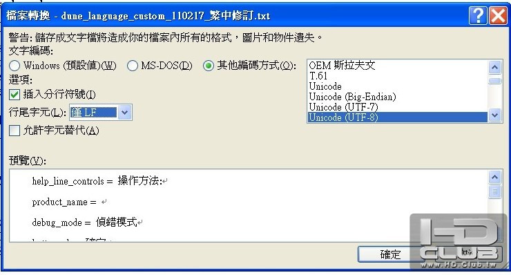

發表於 2011-2-17 23:49:39 | 顯示全部樓層
本文章最後由 len1978 於 2011-2-23 22:10 編輯

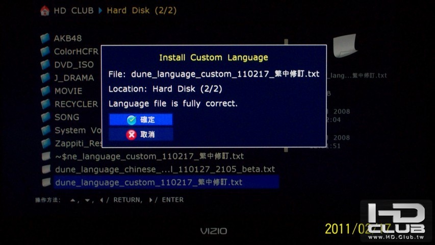

分享:MAX的介面語言修訂檔,110217繁中版本。
DUNE系列的播放機,在官網有提到介面語言可自行修改、更新至DUNE主機使用的功能。
提供一自行修訂版本給大家參考使用:
dune_language_custom_110217_繁中修訂.zip (21 KB, 下載次數: 61)
(註:196樓有更新版本)
補充:若覺得不習慣,可以再換回原本機器內的介面語言。
在主畫面的「設定」->「基本設定」裡第一項就可以任意更換介面語言。
介面語言檔(TXT)載入方式
壓縮檔下載解壓後,將該TXT檔存放到DUNE主機(用SD卡、USB或直接放到內部硬碟均可),然後在DUNE主機內選擇該TXT檔案,按下遙控器的"ENTER鍵"。
順利的話應該會出現以下畫面:
接著按下確定後,介面語言就會更新了。
注意:該TXT文件不要用記事本等程式開啟另存的方式放到DUNE主機,DUNE主機會因為文字編碼的關係而出現錯誤訊息。
此次僅換掉簡體翻譯及部分個人習慣的文字說明。大部分的說明資訊內容仍然是英文。
畫面參考:
希望國內代理商能向原廠反映,推出較完整的繁中介面語言檔,以及改善部分繁中字體會有黏在一塊的情況~
有人閒閒沒事想要自已更換名稱的話,可以用WORD等軟體來開啟、編輯這個介面語言檔案內容。
不過要注意另存成TXT檔案時,編碼格式要選用"UTF-8",插入分行符號要選擇"僅LF",DUNE主機才能正確辨認而不會出現錯誤訊息。
west + 10 + 10

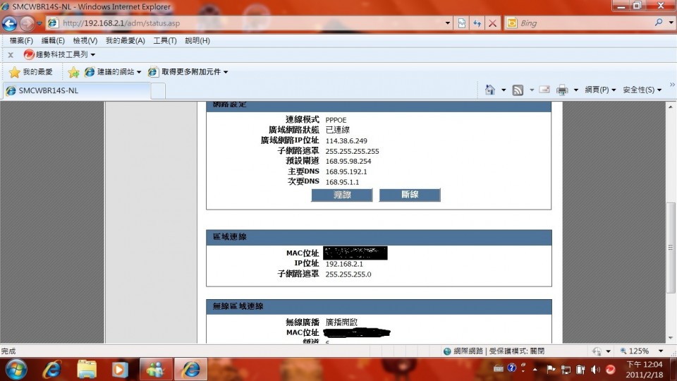

發表於 2011-2-18 12:16:06 | 顯示全部樓層
RE: Dune HD Max 播放機用家俱樂部
本文章最後由 cococo 於 2011-2-18 13:51 編輯
我記得前面幾樓有網友試過主機可以無線連上AP。
或許您可以分享一下您的DUNE在WIFI方面的設定值(或畫面),以及無線AP內的設定值等。
讓比較懂網路設定的網友可以提供一些意見。 ...
len1978 發表於 2011-2-17 23:59
不太會上傳照片不知這樣對不對.有網路高手能告知不知哪個環節出錯.
wax上無線網路也連線了
wax上無線網路也連線了
ap設定
ap設定
發表於 2011-2-18 13:48:53 | 顯示全部樓層
本文章最後由 len1978 於 2011-2-18 15:02 編輯
不太會上傳照片不知這樣對不對
cococo 發表於 2011-2-18 12:16
修改建議:
1.
無線AP修改:
子網路遮罩改為「255.255.255.0」。
MAX的網路設定:
子網路遮罩一樣設為「255.255.255.0」。
閘道設定為與無線AP一樣,即「168.95.98.254」(這個應該是錯的)。
若這樣的設定 還是不能連上網際網路的話,建議第二個修訂方式:
2.
無線AP修改
預設閘道改為「192.168.2.254」。
MAX的網路設定:
預設閘道改為「192.168.2.254」(這個應該也是錯的,設定目標應該是無線AP本身的IP位址)。
注意,更改連線設定後,最好讓無線AP與MAX都重開機或是重設連線試試。

發表於 2011-2-18 14:37:22 | 顯示全部樓層
172# cococo
剛剛有注意到,您的無線AP位址,本身是「192.168.2.1」。
我想無線AP也不用改設定了。
建議你的MAX無線網路的設定修改如下:
IP位址不用修改。
預設閘道改為與無線AP本身的位址相同,即「192.168.2.1」。
改完後重新連線,看看結果如何。

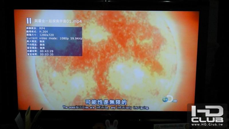

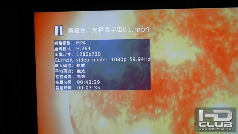

發表於 2011-2-19 12:59:02 | 顯示全部樓層

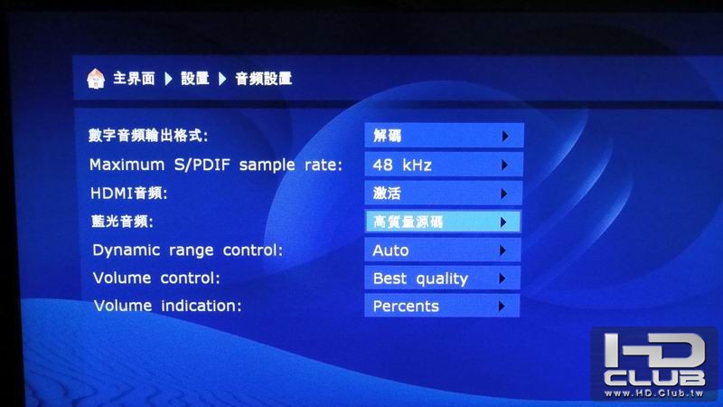

本文章最後由 joe0926168968 於 2011-2-19 13:04 編輯

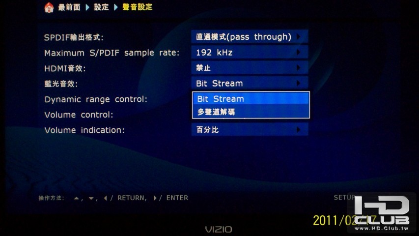

想請問站上前輩,最近發現有些檔案都沒辦法發出聲音(MKV與MP4檔案)與霍金探索宇宙以及音樂MV
請問該從哪邊下手找問題呢??
PS:在電腦上面播放都是沒問題的檔案
發表於 2011-2-19 13:37:42 | 顯示全部樓層
176# joe0926168968
如果是用電腦播放正常的話,可以用播放軟體把影片的播放資訊/檔案訊息等抓出來,看看是什麼格式。然後提供給neuHD大大參考,看看有沒有辦法解決您的問題。
我早上有遇到一個情況是MAX在播放影片時,電視機發出爆音..
後來才發覺是電視機本身的喇叭忘了關閉所造成。
我的HDMI雖只接電視作畫面顯示,但主機設定上的HDMI音效仍然是設定為有輸出的,才會發生爆音的情況。
發表於 2011-2-19 14:28:33 | 顯示全部樓層
請問該從哪邊下手找問題呢??
PS:在電腦上面播放都是沒問題的檔案 ...
joe0926168968 發表於 2011-2-19 12:59
不知您的DUNE是怎麼進行聲音連接和設定的?
有一種情況是在DUNE上面設定BIT STREAM 輸出或是直通輸出時,若擴大機不認得該音效格式則就聽不到了(例如AAC 5.1等)。
建議您將DUNE主機的聲音輸出調整一下,改為多聲道解碼(hdmi)或雙聲道解碼(spdif)試試看。
我是以DUNE的類比輸出連接5.1擴大機(由DUNE內部解碼),目前還沒遇過有聽不到的影片或音樂。

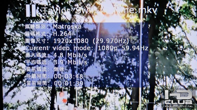

發表於 2011-2-19 15:10:42 | 顯示全部樓層
本文章最後由 joe0926168968 於 2011-2-19 15:13 編輯
建議您將DUNE主機的聲音輸出調整一下,改為多聲 ...
len1978 發表於 2011-2-19 14:28
我將剛剛拍的幾個沒有聲音的檔案還有聲音設置拍照起來給您看看...
看看是不是能看出哪邊有問題....
