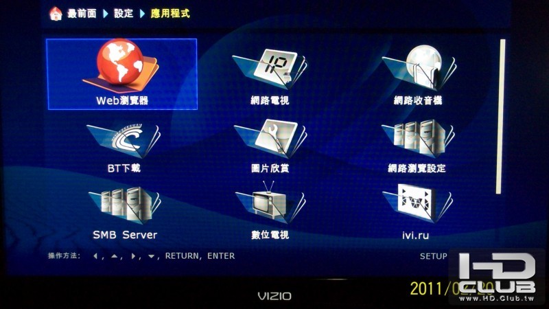

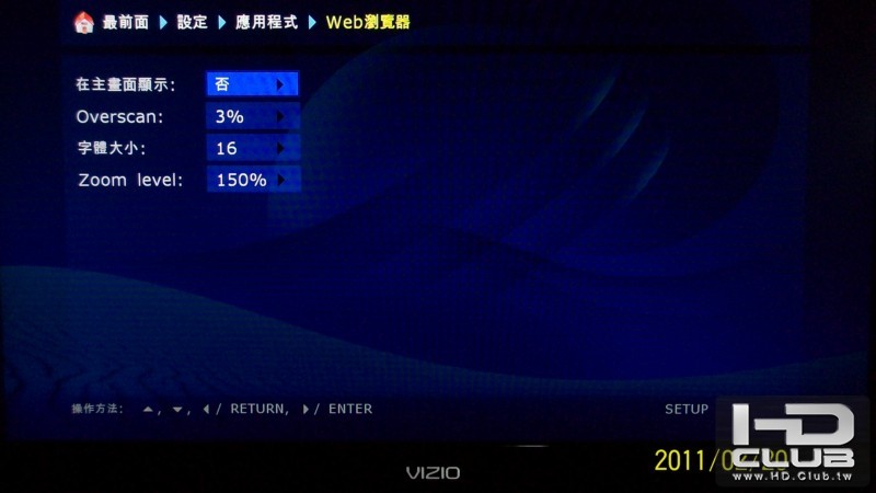

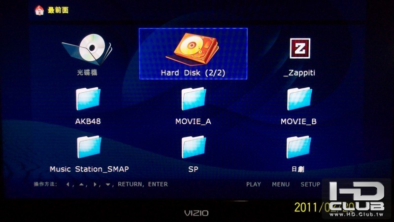

分享:DUNE的主畫面優化介紹
這裡的"優化",指的是把主畫面中一些用不到的選項收起來,或是想要刻意隱藏一些功能圖示時的設定方式說明。
1.「應用軟體」圖示
在主畫面各項應用程式的圖示,如果想要收起來,可以從主畫面進入「設定」->「應用程式」後,便能看到各應用程式的相關設定選項。
注意:當設定該應用程式不在主畫面顯示後,將無法使用該應用程式。
在這一層不能執行應用程式,只能作相關功能的調整或設定。
例如如果我把「網路瀏覽設定」的功能在這裡設定為「不在主畫面出現圖示」,那麼在主畫面就無法進行網路瀏覽的動作了。
這時就要回到這一頁的設定裡面,進去圖示裡面把是否在主畫面顯示打開才可以在主畫面下使用該功能。
反過來說如果用不到該應用程式的功能時,便可至這個視窗把該功能收起來(設定為不在主畫面顯示)。

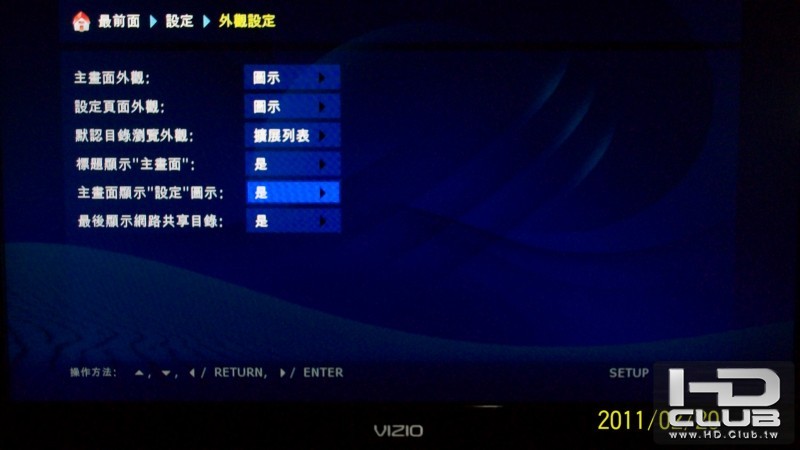

2.「設定」圖示
這個圖示的功能是可以進入「設定」的頁面。
在主畫面下,按下遙控器方向鍵上方的"SETUP鍵",一樣是會直接進入設定畫面。
如果不想在主畫面顯示這個圖示的話,可以進入「設定」頁面內的「外觀設定」,把這個在"主畫面顯示設定圖示"的功能收起來。
完成主畫面的圖示簡化後,在這台機器的使用上可以變的比較直覺與簡單
因為畫面上將只剩下光碟機、硬碟與內含影音的資料夾捷徑圖示了(捷徑是可自行加入的)。
