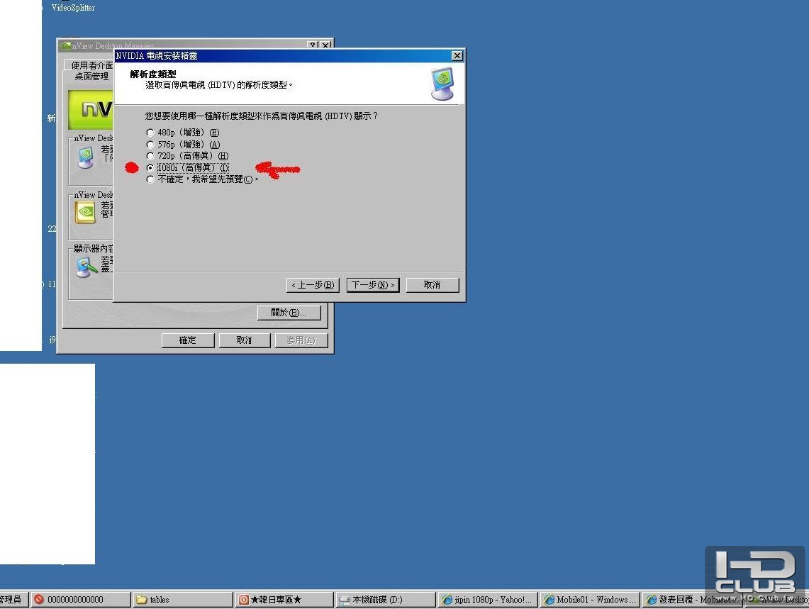

我前天買了42FULL HD液晶電視..接電腦.用VGA轉接接到外顯DVI.
從電腦抓訊號.電腦抓到電視的訊號解析度有到1920X1080
但重點是畫質只到最多1080I.
本身電腦有點舊.所以獨顯只有DVIX2.沒HDMI
想先問清楚.
如果要靠HDMI的線才能抓到1080P的訊號
或是顯卡本身沒支援我會去買
但我有看文章說只要顯卡不要太舊都能看1080P的片
所以麻煩大大教導一下
如果沒用..難道我的電腦顯卡接電視頂多只能到1080I嗎
我的獨顯是7300GT.驅動程式以用最新的
連我的電腦顯示卡更新驅動後
都能看1080P的檔.不會LAG
我的電腦液晶沒FULL HD
只有HDCP READY.
所以想問一下到底是哪方面的原因

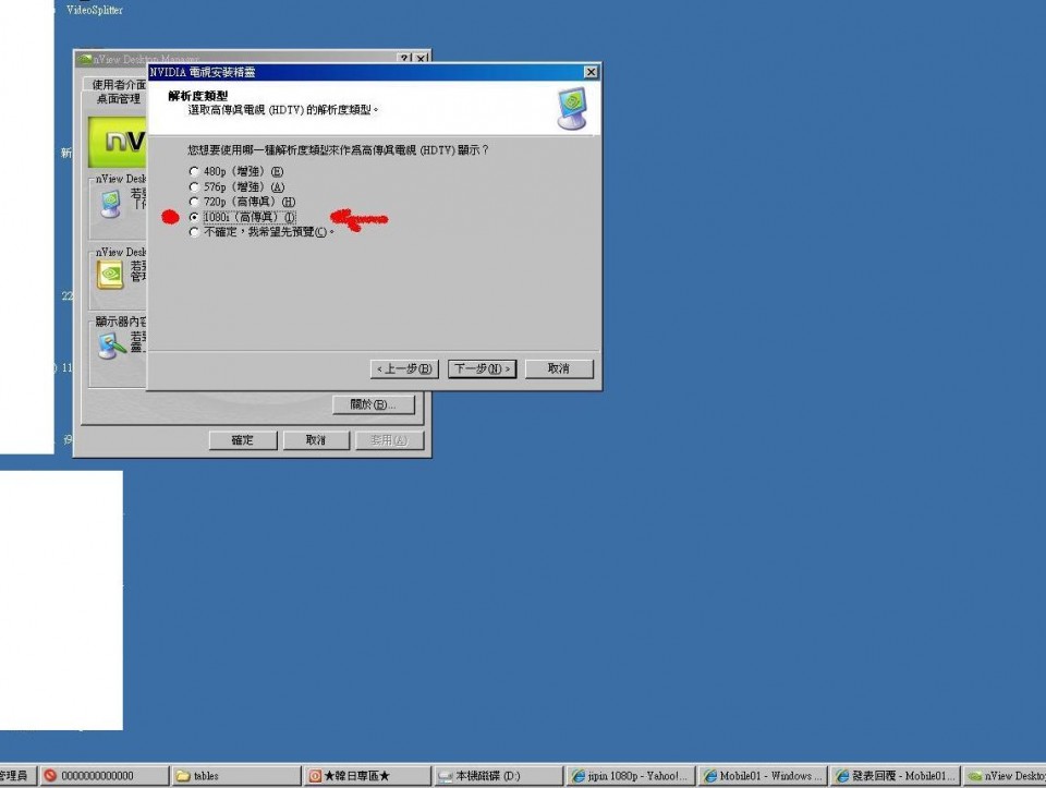

抱歉圖片出問題
我是從電腦端看到的
我是說既然能看1080P的片
輸出訊號居然只有1080I
因為頭一次接觸FULL HD的世界比較不懂請多見諒
我的是ELSA7300GT.
我有做好換顯卡的準備
但是就是想知道原因.......

這是電腦的畫面.
電視那邊是1920X1080 60HZ

1. nVIDIA 7300GT 的 "高傳真電視" 指的是 "色差端子" 的輸出, 不是指 HDMI (當年 HDMI 還不普及)
2. nVIDIA 7300GT 的 DVI-D 並不能輸出 1920 x 1080 interlace scan 60Hz 訊號
3. 電視端看到是 1920 x 1080 60Hz 就是一般所謂的 1080p 了
所以樓主一開始的問題根本不存在, 是您自己想太多, 誤會 "高傳真電視" 指的是 "HDMI" ...

所以根據大大的說法我不需要再買顯卡囉
一切都是被那1080I給搞混囉
如果要更高畫質我看買原生HDMI的顯卡會更好看吧
所以要好好考慮囉
