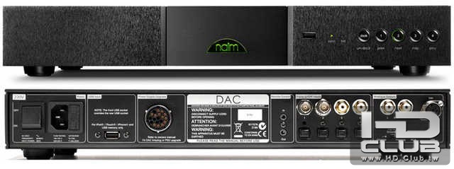

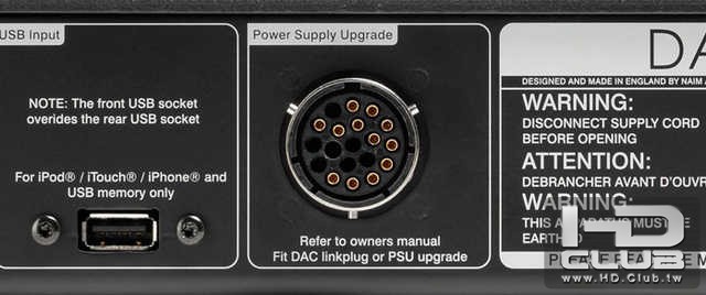

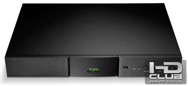

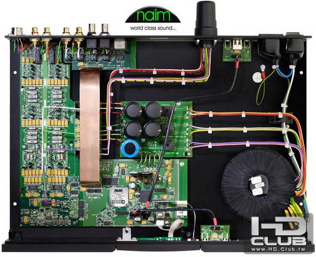

Naim DAC:
企圖以內建固態緩衝記憶體的作法,來達成「零時基誤差」的產品.
轉載影音部落文章:
不同於過去數位類比轉換器由傳入的S/PDIF數位音樂信號裡汲取並回復主時鐘信號(master clock),Naim Audio這部DAC內建了大容量的固態記憶體,先將讀入的S/PDIF數位音樂信號緩衝儲存在內,再以內建固定頻率的震盪器發送穩定的主時鐘信號,如此一來便排除了傳統數位轉盤與數類轉換器之間,S/PDIF傳輸所無可避免的時基誤差。從另一個角度來看,基本上這部DAC數類轉換器裡「記憶體」、「主時鐘」與「數類轉換電路」,就和一部CD唱盤裡「CD唱片」、「主時鐘」與「數類轉換電路」的關係是完全相同的,自然沒有分體式數位訊源的時基誤差問題存在。 內建210VA電源變壓器與全機多達26組穩壓電路,數位類比轉換及類比電路從電源變壓器次級開始,就是完全獨立供電設計,要求更高的玩家還可以添購Naim Audio的專用外接電源供應器(XPS或555PS),讓聲音表現得到進一步的提昇。在數位類比轉換的核心部分,DAC採用高速的SHARC DSP數位運算晶片,以Naim Audio所撰寫的程式來進行40位元浮點運算、16倍超取樣處理,數位類比轉換晶片則是與自家旗艦CD唱盤CD555一樣的兩顆Burr-Brown PCM 1704併聯處理。 配備8組S/PDIF數位聲音輸入(2組BNC、2組RCA同軸與4組Toslink光纖),另外還有兩組USB輸入(前面板與背板各一),這十組數位輸入各自有獨立對應的精確時鐘基準。USB輸入除了能播放USB隨身碟內高解析度數位音樂檔案外,也可對應iPod或iPhone的數位連結播放(對應數位音訊最高達768kHz/24bit,iPod與iPhone對應最高達48kHz)。另一方面,DAC具備兩段式接地模式切換、DIN與RCA類比輸出切換與iPod充電機能關閉等功能,顯示Naim Audio對於最佳音樂重播的堅持。[/COLOR]
SPECIFICATIONS
Design: PCM Digital-to-Analog Converter (DAC)
Sampling Rates: Up to 24 Bit, 192 kHz
MFR: 20 Hz - 20 kHz, + 0.1 dB, - 0.5 dB
Inputs: 4 Coaxial Digital, 4 Toslink Optical Digital, 2 USB
Outputs: DIN or RCA Phono
Maximum Output Voltage: 2.2 VRMS
THD+N: <0.002%
Sample rate: USB: 32 kHz to 768 kHz, 32 Bit S/PDIF: 32 kHz to 192 kHz, 32 Bit Apple Portable: 48 kHz Max
Dimensions: 2.75" H x 17" W x 11.9" D
Weight: 12.4 Pounds
Finish: Black Anodized
Price: $3,500 USA (Optional XPS2 $5,000)

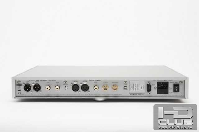

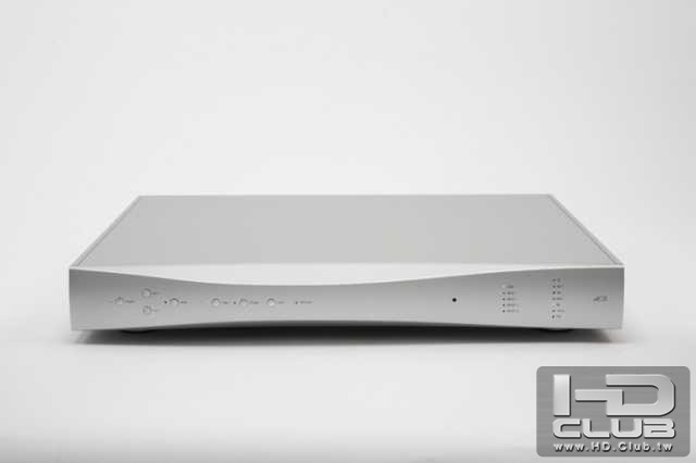

DCS Debussy DAC:
產品線定位在入門等級的DAC:Debussy,訂價約在英鎊7,500
DCS Debussy DAC主要性能規格
形式:數位類比轉換器/前級
外觀:銀色類比輸出:平衡及非平衡各一組(最高輸出電平為2Vrms或6Vrms),平衡輸出阻抗3歐姆、最高阻抗600歐姆(建議負載10k歐姆),非平衡輸出阻抗52歐姆、最高阻抗600歐姆(建議負載10k歐姆)
數位輸入:USB一組、AES/EBU及SPDIF各兩組。USB介面以非同步模式運作,最高接受24bit、32/44.1/48/88.2 /96kHz數位聲音信號。AES/EBU各自最高接受24bit、32/44.1/48/88.2/96kHz,同時連接則可對應88.2/96 /176.4/192kHz PCM信號。SPDIF數位輸入可對應24bit、32/44.1/48/88.2/96kHz。
字元時鐘輸出入(Word Clock I/O):可接受32/44.1/48/88.2/96kHz時鐘信號輸入。
尺寸(寬×深×高,mm):445×392×65
重量:8.8公斤

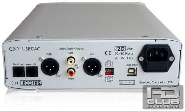

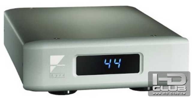

Ayre QB-9:完全專攻USB的DAC.
特色:
1.非同步封包傳輸至內建Buffer後re-clock
2.強制主時鐘制
3.全部訊號直接以Single-pass 16x倍頻
4.零負迴授,全平衡架構與Equilock電路
5.領先群雄的MP濾波器
Specifications
Maximum Output Level
2.05 V rms – unbalanced outputs
4.10 V rms – balanced outputs
Frequency Response
DC - 20 kHz (44.1 kHz sample rate)
DC - 22 kHz (48 kHz sample rate)
DC - 40 kHz (88.2 kHz sample rate)
DC - 44 kHz (96 kHz sample rate)
Signal/Noise
110 dB (unweighted)
Input
1 USB, 44.1 kHz, 48 kHz, 88.2 kHz, 96 kHz (up to 24 bits)
Dimensions
8.5" W x 11.5" D x 3" H 21.6 cm x 29 cm x 7.6 cm
Weight
5 pounds 2.25 kg
延伸閱讀:其中有Ayre如何降低Jitter與振鈴失真的說明[/COLOR] http://blog.yam.com/hifihivi/article/30219298

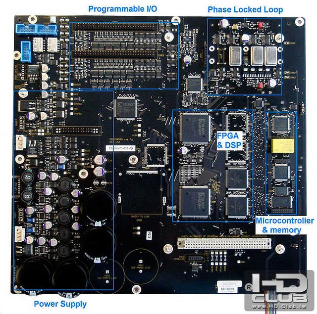

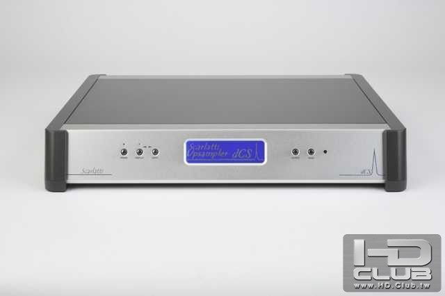

SCARLATTI UPSAMPLER:
可惜也是同步USB介面....
Dimensions
(W) 465mm x (D) 405mm x (H) 75mm/
(W) 18.3" x (D) 16.0" x (H) 3.0"
Allow extra depth for cable connectors
Weight10.1 kg/ 22.2lbs.
CD MechanismN/A
Converter TypeN/A
Analogue OutputsN/A
Digital I/O
Inputs
USB2.0 interface on a B-type connector. Operates in asynchronous mode.
AES3 on a 3-pin female XLR connector.
4x SPDIF on 2x RCA Phono, 1x BNC connectors and 1x TosLink optical connector.
All digital inputs will accept PCM data at up to 24 bit PCM at 32, 44.1, 48, 88.2 or 96kS/s.
Data from any input may be converted to 24 bit PCM at 32, 44.1, 48, 88.2, 96, 176.4 or 192kS/s or DSD (1 bit data at 2.822MS/s). The output sample rate must be equal to or greater than the input sample rate.
Outputs
IEEE 1394 interface on 2x 6-way connectors. In DSD mode, the interface outputs dCS-encrypted DSD (1 bit data at 2.822MS/s).
2x AES3 on 3-pin female XLR connectors. Each outputs 24 bit PCM at 32, 44.1, 48, 88.2 or 96kS/s,
OR as a Dual AES pair at 88.2, 96, 176.4 or 192kS/s.
2x SPDIF on RCA Phono connectors. Each outputs 24 bit PCM at 32, 44.1, 48, 88.2 or 96kS/s.
1x SDIF-2 interface on 2x BNC connectors, outputs 24 bit PCM at 32, 44.1, 48, 88.2 or 96kS/s.
Word Clock I/OWord Clock Input on 1x BNC connector. Accepts standard word clock at 32, 44.1, 48, 88.2 & 96kHz.
Sensitive to TTL levels.
Word Clock Output on 1x BNC connector. Outputs standard word clock at a frequency equal to the (single wire) output data rate, or 44.1kHz when set to output DSD.
Clock FrequenciesN/A
Residual NoiseN/A
Spurious ResponsesBetter than -100dB0 @ 20Hz - 20kHz for Fs> 32kS/s, 20Hz - 14kHz for 32kS/s
FiltersPCM mode - 4 filters give different trade-offs between the Nyquist image rejection and the phase response when converting 44.1 > 88.2, 44.1 > 176.4, 44.1 > DSD, 48 > 96, 48 > 192 or 88.2 to DSD.
Software UpdatesLoaded from CD
Software Version1.10
Local ControlPhilips ProntoTM programmable remote control is supplied with Scarlatti Transport, or RS232.
Power SupplyFactory set for 100, 115, 220 or 230 V AC, 49 - 62Hz
Power Consumption12.7 Watts typical/ 15 Watts maximum

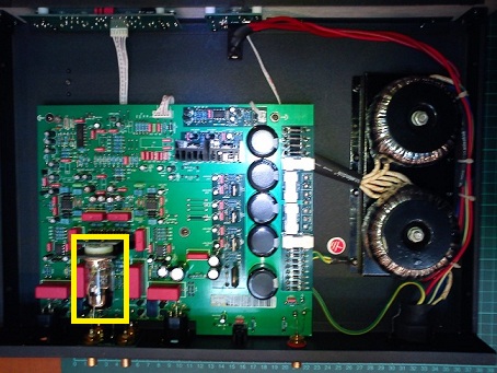

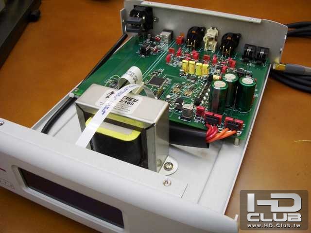

發表於 2011-4-19 16:58:56 | 顯示全部樓層

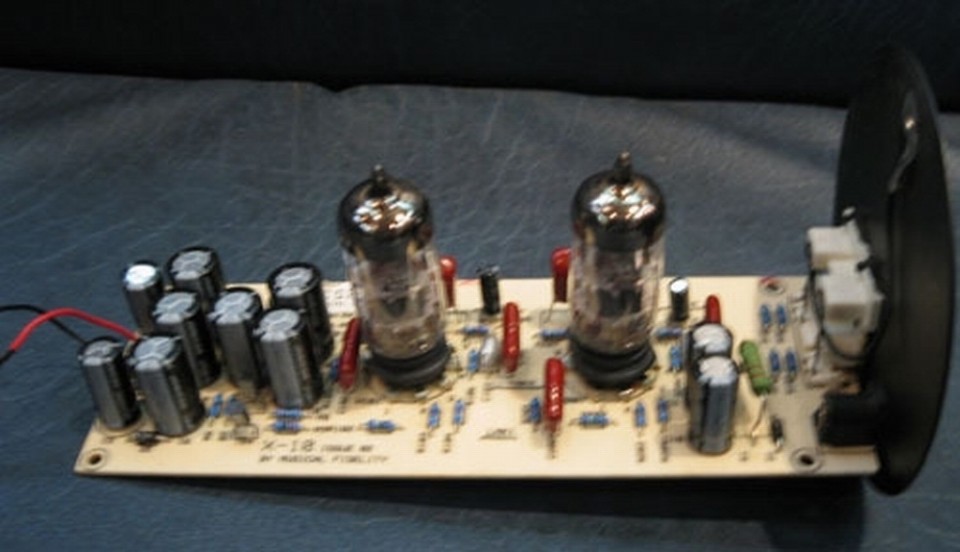

補一張平價 DAC 內部相片, 裡面居然有一顆燈泡, 說是可讓音色溫暖用 ?
有否先進了解這種設計  ?
發表於 2011-4-19 22:27:51 | 顯示全部樓層

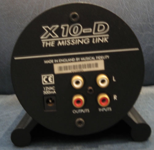

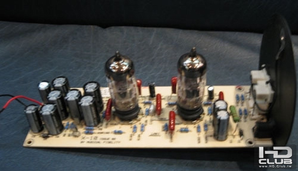

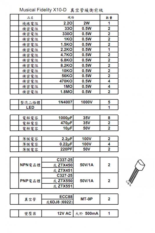

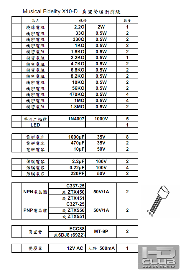

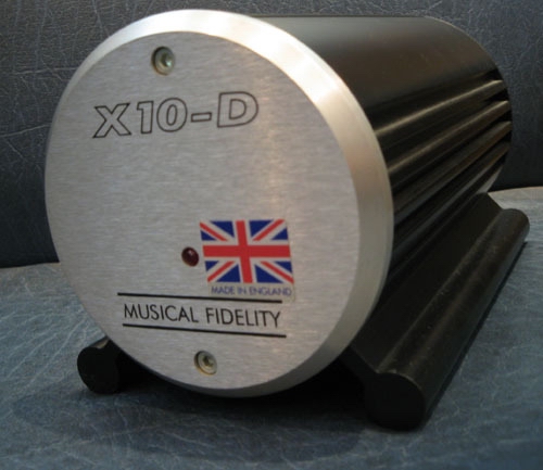

本文章最後由 泡泡 於 2011-4-19 22:30 編輯
泡泡有一台玩具~真空管緩衝器RCA對RCA
主要是讓高頻變的比較圓潤可能等等級不高所以泡泡不敢下態多論點
參考就好^^"
話說小弟CDP  Marantz sa-15s2沒有平衡輸出~
若是買一台dac有紅輸出~cdp利用同軸或是光纖給dac那就可以連接到mARANTZ pm14sa了嗎?
就算以後換擴大機....已是可以繼續延用(這是小弟的構思)
目標...貴豐入門綜擴....給個我5年!!!!
取自網路:
MF X10-D內有2支6DJ8/ECC88/6922 真空管,使用於訊源及擴大機間,算是一種增添管味的真空管音質處理器,如您的機器有晶體機的單薄冷調,
可考慮加本機以真空管的溫潤聲作調和. 輸入120v,輸出12v,500ma. MUSICAL FIDELITY X10-D真空管音質處理器為一種緩衝器,結構簡單對音質沒有減損的疑慮。
而藉由真空管溫暖的特性使聲音產生變化,變的更溫暖更耐聽,高級真空管前級機種 常藉此由真空管線路特有的溫潤豐滿特質,而將此線路加於機器中,
使聲音使聲音大幅改善,重播更動人。利用 MUSICAL FIDELITY X10-D真空管( ECC88 * 2 )音質處理器將類比兩聲道訊號處理,
是提升音質的秘密武器 輕鬆的將CD/DVD晶體前後級或綜擴音質大幅提升的最佳利器. 。 特色:可改善現代數位化訊源的乾冷生硬,
使音質更上一層樓,讓原本乾澀的音質更加有厚度聲音更甜美。 用途:可加在任何高電平的訊源(如CD、收音機、DVD、SACD)與擴大機之間。
全鋁機箱, 真正 Made in England…

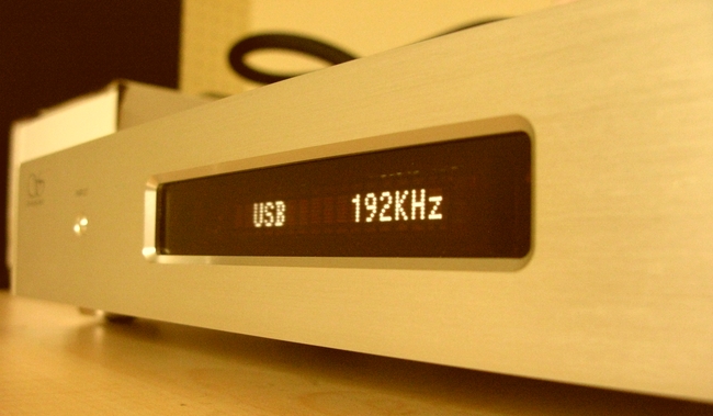

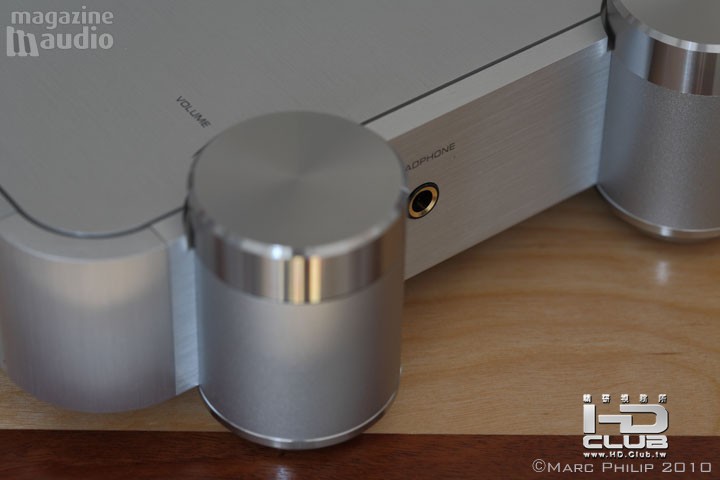

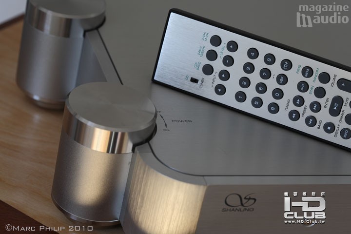

 樓主| 發表於 2012-6-4 21:12:33 | 顯示全部樓層
本文章最後由 artist1128 於 2012-6-9 00:10 編輯

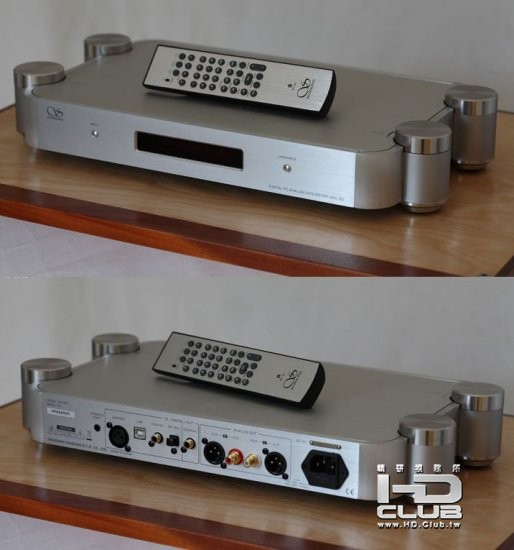

朋友那裡聽到的一台好機器....
山靈 DAC50,大陸內地沒有販賣,只有海外輸出版.
Specification :
Digital coaxial, optical, balanced and USB inputs
Digital coaxial output
Singled-ended RCA and balanced XLR analog outputs
Headphone jack with volume control
D/A conversion is performed by Burr-Brown PCM1796 DAC chip
CIRRUS LOGIC CS8416 digital audio receiver
Upsampling is accomplished by Burr-Brown SRC4192
Selectable no upsampling, 24 bit / 96 kHz or 192 kHz upsampling
High precision clock system with reclock function which reduces error efficiently
Easy to read display with dimmer
Full remote function
Dynamic range: (16bit) >96dB, (24bit) >120dB
Signal to noise ratio: >110dB
Total harmonic distortion: <0.002%
Unbalanced output voltage: 2.1V
Balanced output voltage: 4.2V
Dimensions (L x W x H): 262 x 457 x 75 mm
Net Weight: ~4.8 kg

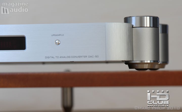

檢視規格,平衡輸出是單端的一倍,應該是真平衡架構所致,這個讚,剛好可以測試大系統的表現,但輸出電壓略小,一般而言我喜歡大輸出的機器,但等DAC50在自己的系統中聽過後,再來評價不遲。此外,這台機器訊噪比與失真表現均相當優異。
巧思一:音量旋鈕與右柱設計為一體,並具備耳擴功能,可惜我用不上。
巧思二:電源旋鈕與左柱一體。 DAC503.jpg

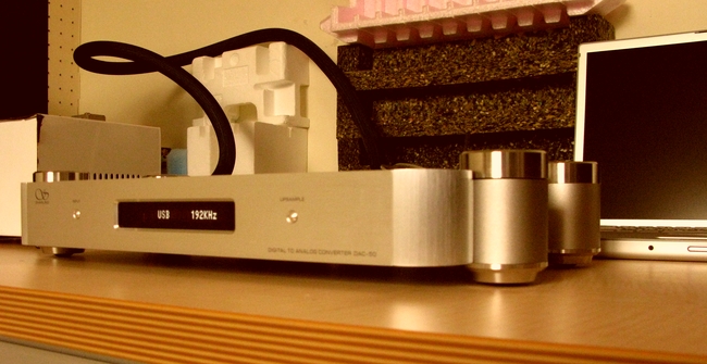

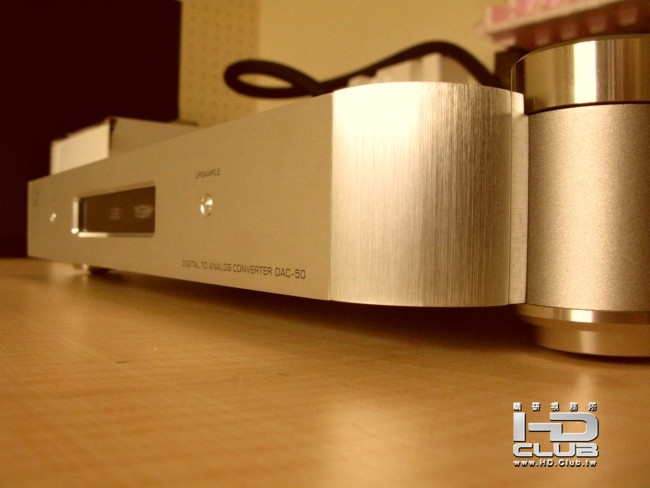

 樓主| 發表於 2012-6-8 11:58:20 | 顯示全部樓層
本文章最後由 artist1128 於 2012-6-8 11:59 編輯
剛剛收到貨,機器比照片更精緻美觀,初開機,電腦未設定下,聲音就非常好了.....
待續....
 樓主| 發表於 2012-6-8 13:34:38 | 顯示全部樓層
本文章最後由 artist1128 於 2012-6-8 23:59 編輯
先丟幾張實機照:
