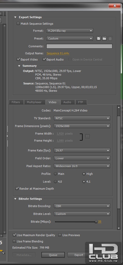

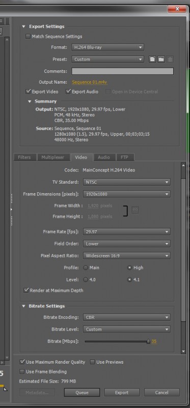

使用 Premiere,小弟公司電腦都已經灌進一套 MainConcept 的 Codec...
轉出來的檔案也不會有太明顯的落差,至少可以接受~
( 有外掛進 Adobe Media Encoder )
也許 馬丁兄 可以試試看...
http://www.mainconcept.com/products/apps-plug-ins/plug-ins-for-adobe/codec-suite-cs-5.html
索引:
http://forums.creativecow.net/thread/20/865403
另根據:( Page.16 )
( 以下轉錄自:http://help.adobe.com/zh_TW/mediaencoder/cs/using/adobemediaencoder_cs5_help.pdf )
高畫質 (HD) 視訊
高畫質 (HD) 視訊是指任何像素尺寸大於標準畫質 (SD) 視訊格式的視訊格式。通常標準畫質是指各種像素尺寸接近類比電視標準的數位格式,例如 NTSC 和 PAL ( 大約為 480 或 576 條垂直線)。最常見之 HD 格式的像素尺寸為 1280x720 或1920x1080,影像外觀比例為 16:9。
HD 視訊格式包含交錯式以及非交錯式。通常最高的解析度格式是高影格速率的交錯式,因為這些像素尺寸的非交錯式視訊需要的資料速率實在太高了。
HD 視訊格式的設計時考慮到垂直像素尺寸、掃描模式以及影格或圖場速率 ( 視掃描模式而定)。例如,1080i60 代表每秒交錯掃描 60 次交錯式 1920x1080 圖場,而 720p30 代表每秒漸進式掃描 30 次非交錯式 1280x720 個影格。這兩種情況下,影格速率約為每秒 30 個影格。
Trish 和 Chris Meyer 在 ProVideo Coalition 網站提供一些秘訣,關於規劃以及傳送高晝質提示和寬螢幕操作的文章:
• The High-Def Checklist
• Open Wide: Creating That Widescreen Look
視訊轉存設定
Adobe Media Encoder 是獨立的應用程式,也是 Adobe Premiere Pro、After Effects、Flash Professional、Soundbooth以及 Encore 的組件之一。在部分內容中 — 包括從 Premiere Pro 進行轉譯和轉存 — 您可以在完整的 Adobe Media Encoder「轉存設定」對話方塊中設定編碼選項。在其他內容中 — 包括從 After Effects 進行轉譯和轉存 — 您可以在格式特有的「選項」對話方塊中 ( 只顯示一些編碼選項) 設定編碼選項。
在「轉存設定」或格式特定的「選項」對話方塊中,「視訊」索引標籤可以使用的選項視您指定的格式而定。未在此明載的選項可能與選取的格式有關,或者不需要記載,因為從名稱就可以瞭解其功能。在大部分的案例中,選取一種專為您目標輸出而設計的格式或預設集,就會自動設定適當的選項。如需詳細資訊,請查閱所選格式的規格。例如,MPEG 格式包括此處未列出的多種進階選項。如需未列出選項的詳細資訊,請參閱 MPEG-2 (ISO/IEC 13818) 格式的規格以及維基百科網站。
備註: 部分擷取卡和外掛程式提供自己的對話方塊和特有的選項。若您看到的選項與此處描述的選項不同,請參閱擷取卡或外掛程式的文件。
如需壓縮設定的一般資訊,請參閱第2 頁「壓縮提示」。
TV Standard 符合 NTSC 標準或 PAL 標準的輸出。當設定成「自動 ( 根據來源)」,Adobe Media Encoder 會自動設定這個值以配合來源。例如,若來源檔案影格速率為 25 fps,Adobe Media Encoder 會將 TV 標準設定為 PAL。影格尺寸輸出影格的尺寸 ( 像素)。 當設定成「自動 ( 根據來源)」,Adobe Media Encoder 會自動設定這個值以配合來源的影格尺寸。( 請參閱第2 頁「影像外觀比例和影格大小」。)
影格速率輸出檔案的影格速率,以每秒多少影格計算。部分轉碼器支援一組特有的影格速率。當設定成「自動 ( 根據來源)」,Adobe Media Encoder 會自動設定這個值以配合來源的影格速率。( 請參閱第1 頁「影格速率」。)
圖場順序或圖場類型指定輸出檔案使用漸進式影格或者影格是由交錯式圖場構成,如果為後者,還要指定優先寫入的圖場。漸進式是電腦顯示以及電影的正確設定。轉存交錯式媒體的視訊時,例如 NTSC 或 PAL,請選擇「上圖場優先」或「下圖場優先」。 當設定成「自動 ( 根據來源)」,Adobe Media Encoder 會自動設定這個值以配合來源的圖場順序。( 請參閱第2 頁「交錯式視訊與非交錯式視訊」。)
外觀比例或像素外觀比例選取輸出類型適用的像素外觀比例。當像素外觀比例 ( 顯示在括號中) 為 1.0,輸出會是矩形像素;其他的則會是非矩形像素。因為電腦一般將像素顯示成矩形,所以在電腦上觀看使用非矩形像素外觀比例的內容時會被拉伸,但是在影像螢幕觀看時,則會顯示成正確的比例。當設定成「自動 ( 根據來源)」時,在 H.264 藍光、MPEG-2 藍光或 MPEG2-DVD 格式中,Adobe Media Encoder 會自動設定這個值以配合來源的像素外觀比例。( 請參閱第2 頁「像素外觀比例」。)
描述檔指定 Adobe Media Encoder 要使用「基線」、「主要」或「高」描述檔。
備註: 「描述檔」和「等級」設定與使用的 MPEG 編碼各種格式有關,包括 H.264。建議的設定通常是「描述檔」和「等級」設定的組合。例如,用於網際網路傳播的高品質編碼,一般建議使用「高描述檔」搭配「等級 5.1」的設定即可。如需詳細資訊,請參閱維基百科網站。
等級 Adobe Media Encoder 使用的等級,其範圍會隨輸出格式而不同。這個設定某種程度上會指定最大位元速率。
品質一般而言,值越大會增加轉譯時間,而且影像品質會越好。
• 良好在影像品質以及編碼視訊時所需時間之間取得平衡。這是預設值。
• 最佳建立最好的影像品質,不過編碼視訊所需的時間較長。
• 速度指定儘快的編碼視訊。不過,影像的品質會較低。建議用於測試部署的視訊內容。
轉存為序列至於靜態影像格式,請選取這個選項,將視訊轉存為一系列按號碼編排的靜態影像檔案。
標頭類型指定 SMPTE/DPX 或 Cineon 標頭。
重新調整視訊的尺寸選取這個選項可以讓您從輸出檔案或序列的大小來變更輸出螢幕的大小。
深度色彩深度 ( 每個像素多少個位元)。
編碼次數編碼器進行編碼前,進行多媒體項目分析的次數。多次編碼會增加檔案的編碼時間,不過通常會產生更有效的壓縮以
及更佳的影像品質。
M 影格連續 I 影格 ( 內部影格) 和 P 影格 ( 預期影格) 之間的 B 影格數目 ( 雙向影格)。
N 影格I 影格 ( 內部影格) 之間的影格數目。這個值必須是 M 影格值的倍數。
簡單描述檔只有在使用 On2 VP6 轉碼器的 FLV 視訊格式中進行轉存時才可以使用,選取「簡單描述檔」會在舊型電腦或記憶體和處理資源有限的裝置上,最佳化高解析度視訊內容播放。下衝 [% 目標] 只有在使用 On2 VP6 轉碼器的 FLV 視訊格式中進行轉存時才可以使用,這個選項可以讓您指定要拍攝的目標資料速率百分比,如此便可以在緩衝區中容納其他資料,以便改善困難的部分。
Closed GOP Every 每一個封閉之相片群組的頻率 ( 封閉 GOP),這樣會無法參照封閉 GOP 以外的影格。GOP 包含一系列的 I、B 和 P 影格。( 您選擇 MPEG-2 格式後,才可以使用這個選項。)
位元速率編碼檔案每秒播放的 MB 數目。不同的格式呈現不同的位元速率選項。每種格式的最小位元速率都不一樣。例如,MPEG-2 DVD 位元速率的最小值必須至少為 1.5 Mbps。 ( 請參閱第1 頁「位元速率」。)位元速率模式或位元速率編碼指定轉存檔案中的轉碼器為固定位元速率 (CBR) 或變動位元速率 (VBR):
• 固定將來源視訊中的每一個影格壓縮成指定的固定限制,產生一種固定資料速率的檔案。因此,包含越複雜資料的影格,
其壓縮的程度越多,而較不複雜影格的壓縮程度則較少。
• 限制可變允許轉存檔案的資料速率在您指定的範圍內變動。因為指定的壓縮量對複雜影像品質造成的失真,遠比對簡單影
像品質所造成的失真嚴重,所以 VBR 編碼對複雜影格的壓縮程度較少,而對簡單影格的壓縮程度較多。
• 無限制可變允許轉存檔案的資料速率自由變動無任何限制,以一個選項來設定平均位元速率。
• CBR 固定位元速率
• VBR,一次變動位元速率,讓編碼器在檔案中從頭到尾進行單次編碼。單次編碼所需時間比二次編碼所需的時間少,不過無法達到相同的輸出品質。
• VBR,二次變動位元速率,讓編碼器在檔案中進行二次編碼,一次是從頭到尾,另一次是從尾到頭。第二次編碼會延長整個過程,不過可以保證編碼更有效,而且輸出品質通常更佳。
備註: 比較相同內容與檔案大小的 CBR 以及 VBR 檔案時,可以做出以下歸納:CBR 檔案可以在更多種系統上更可靠地播放,原因在於固定位元速率對於媒體播放程式和電腦處理器較不挑剔。不過,VBR 檔案的影像品質較高,原因是 VBR 會根據影像
內容來調整壓縮數量。位元速率等級 ( 僅限 FLV、F4V、H.264 藍光以及 MPEG-2 藍光格式) 當「位元速率等級」設為「自訂」,則輸出位元速率可以變更成任何值。當「位元速率等級」設定成「高」、「中等」或「低」時,就會將影格尺寸位元速率當作是唯讀的值來自動設定位元速率,而且無法變更。對於將「位元速率等級」設定成「自動」的格式,Adobe Media Encoder 會使用預設集。
關鍵影格間隔 [ 秒] 或設定關鍵影格距離 ( 影格) 在轉存視訊時,轉碼器在多少個影格之後就會建立關鍵影格。 ( 請參閱第2 頁「關鍵影格」。)
最佳化靜態影像或展開靜態影像選取這個選項,在轉存的視訊檔案中有效地使用靜態影像。例如,如果專案設定成 30 fps,而靜態影像的持續時間為 2 秒,則 Adobe Premiere Pro 會建立一個 2 秒影格,而不是建立 60 個影格 ( 每一個影格為 1/30 秒)。
選取這個選項可以為內含靜態影像的序列和多媒體項目節省磁碟空間。 只有轉存的檔案在顯示靜態影像發生播放問題時,才取消選取這個選項。
( 以上轉錄自:http://help.adobe.com/zh_TW/mediaencoder/cs/using/adobemediaencoder_cs5_help.pdf )

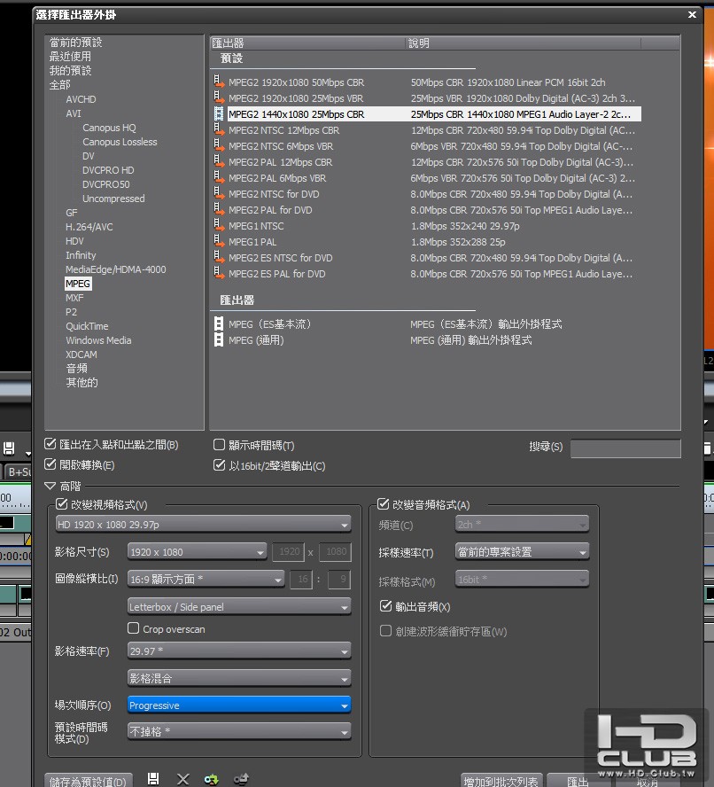

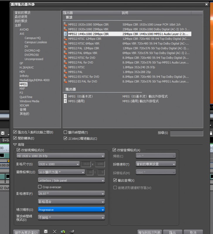

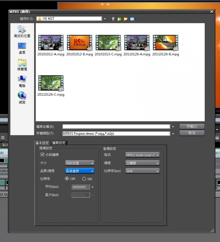

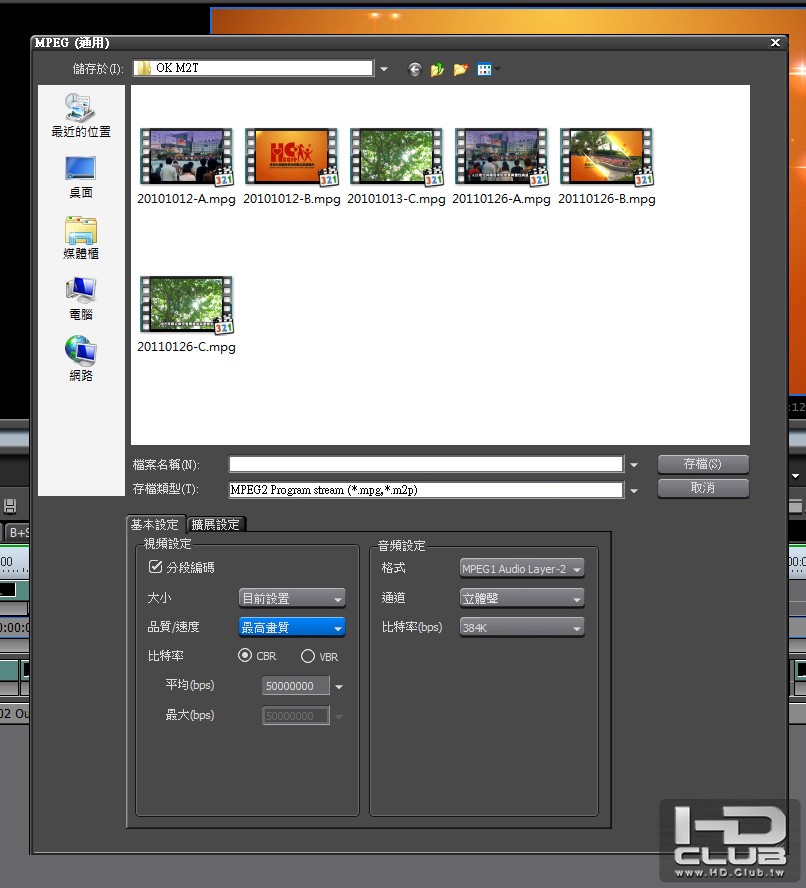

一般小弟都會巡一下設定 (儘管在EDIUS輸出也是,如下2圖)...
以 FullHD 1920*1080 Mpeg 設定 CBR  / 25Mbps or 50Mbps /漸進式圖場 30p
不過剛剛看了一下上文,好像善用 VBR 高碼率 作 1080/60i,會有較好影像喔~
