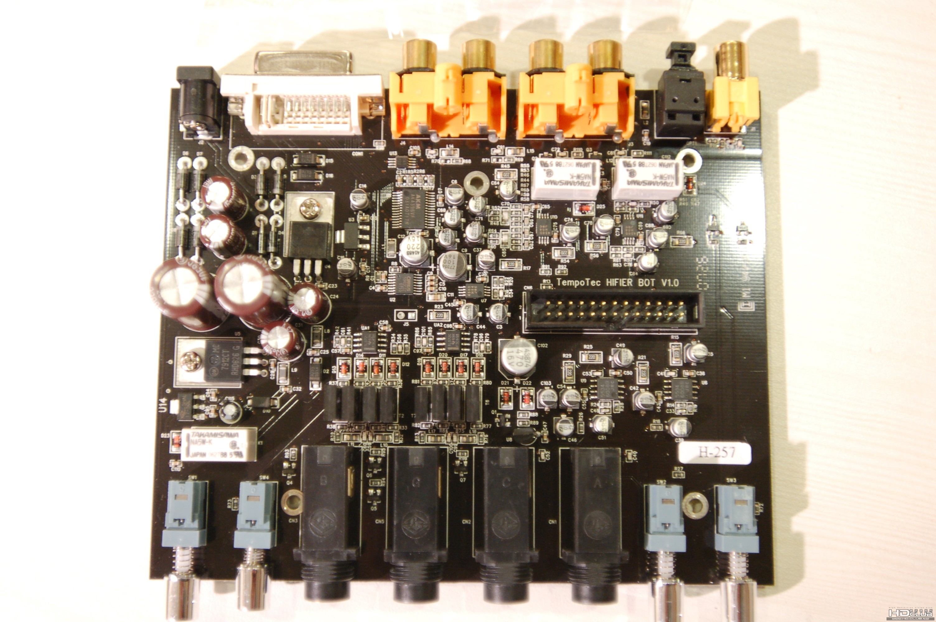

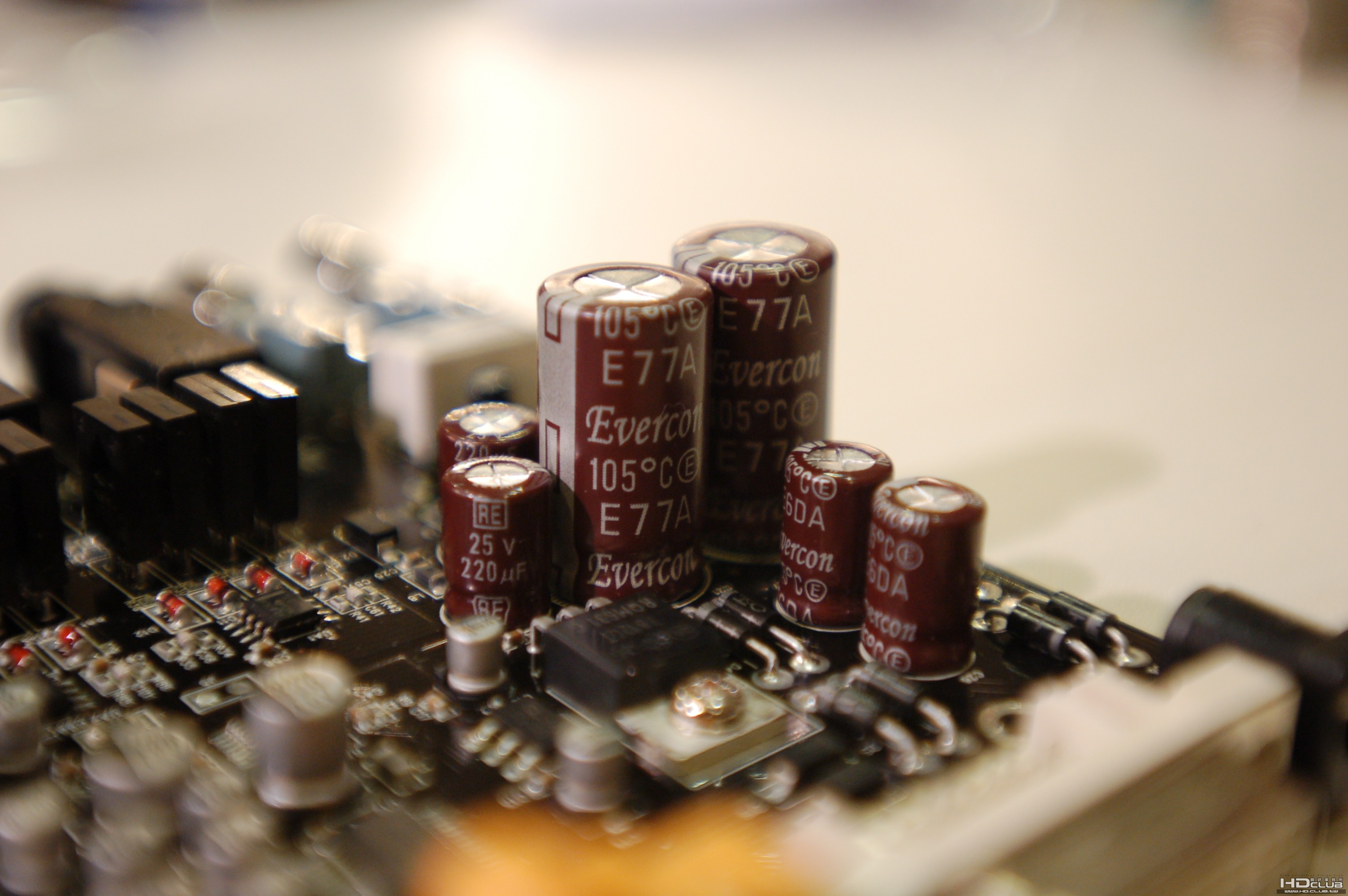

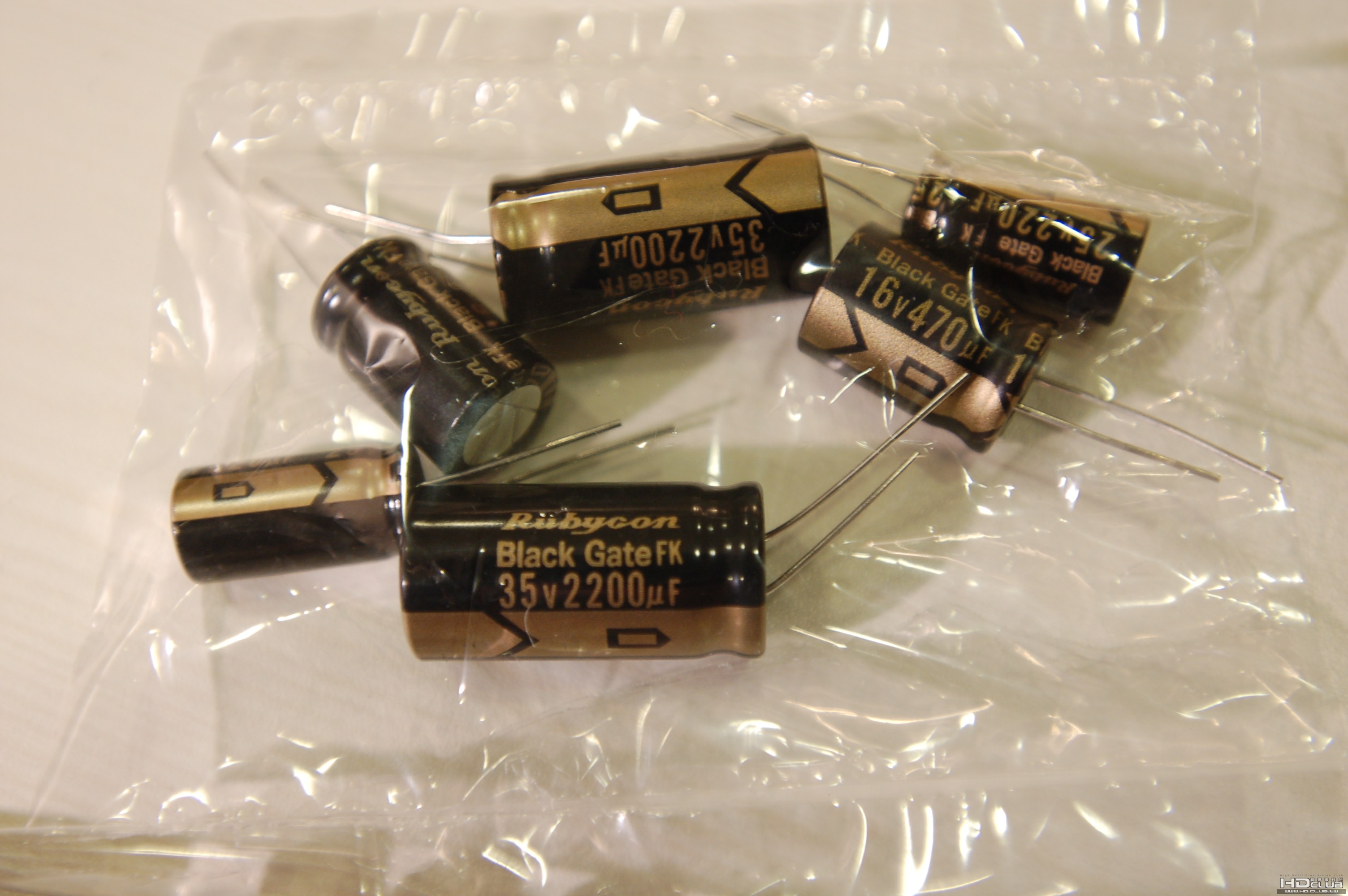

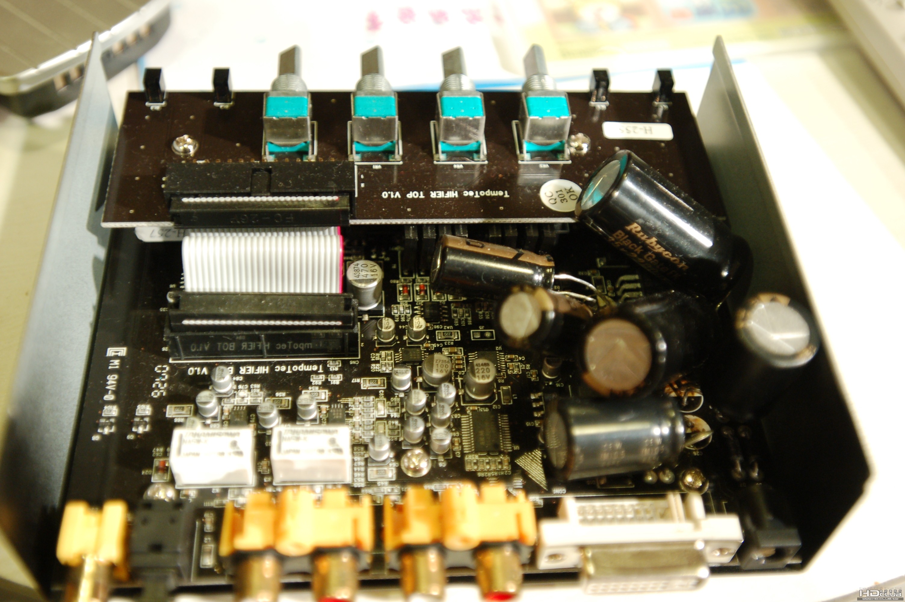

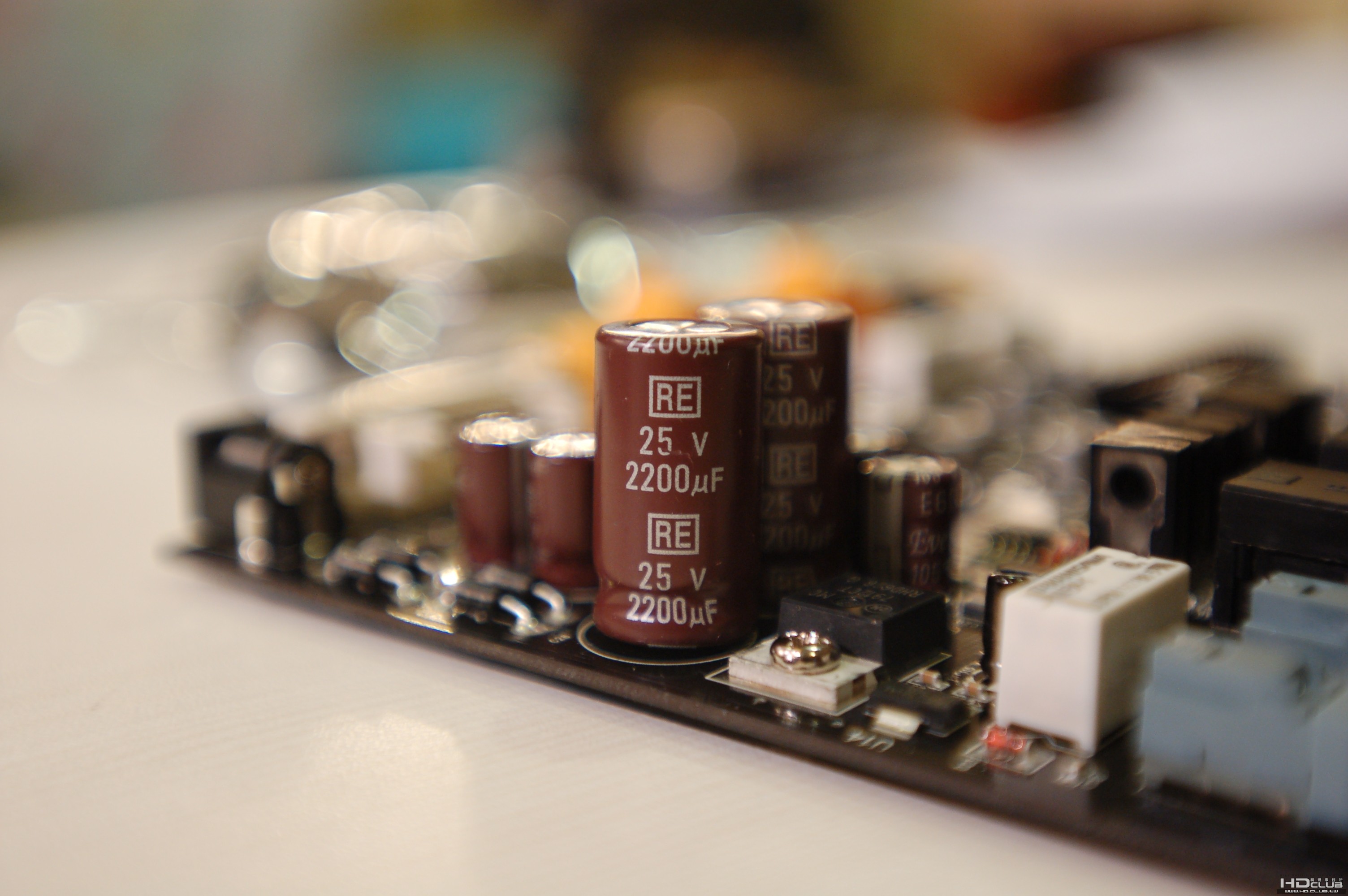

HTPC 玩上手了一個月.  三月份店家告知瑞麗代理的音效卡  Tempo Tec Hifier 已到貨.  正好需要多拿幾顆硬碟.  HTPC 真是硬碟銷售的最好幫手.  這裡的達人用家們少則五顆, 多則數十顆.
於是一個週六的下午就去拿貨.  順道去唐竹找改裝所用電容.
其實也沒有非換音效卡不可的理由.  原來火網 1723 已經很不錯.  聽還有人用 Black Gate 電容猛料大改特改.  聽用家說聲音當然是連昇好幾級呢!
Black Gate FK 電容
Black Gate FK 電容
Temp Tec Hifier 外接音效卡上視圖
音效卡上原 Evercom 電容
音效卡上原 Evercom 電容
音效卡上原 Evercom 電容
音效卡上原 Evercom 電容

 樓主| 發表於 2008-4-20 21:34:17 | 顯示全部樓層

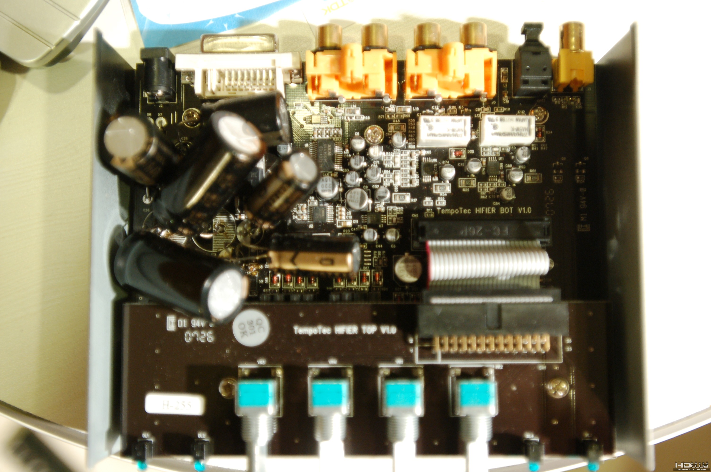

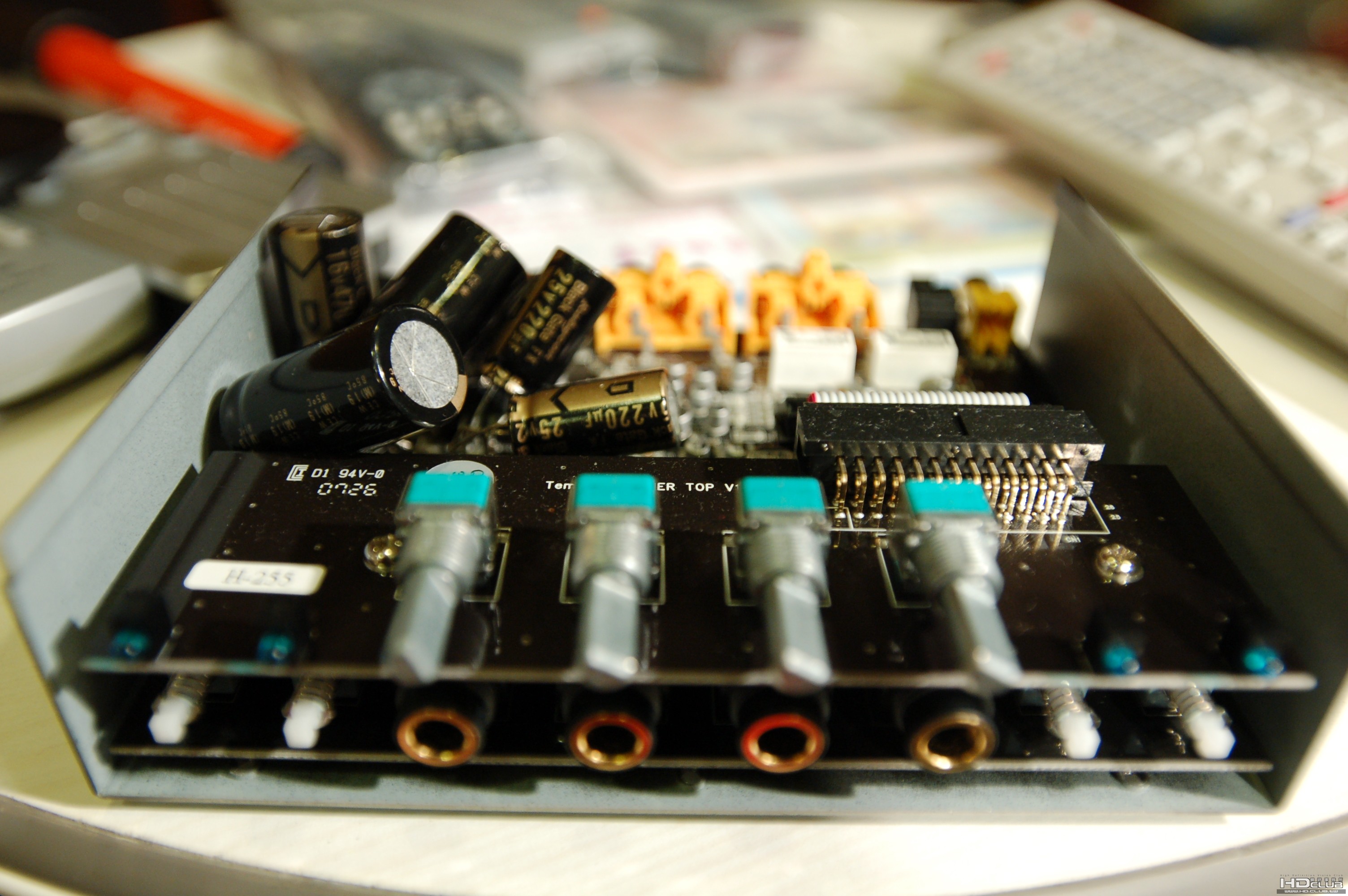

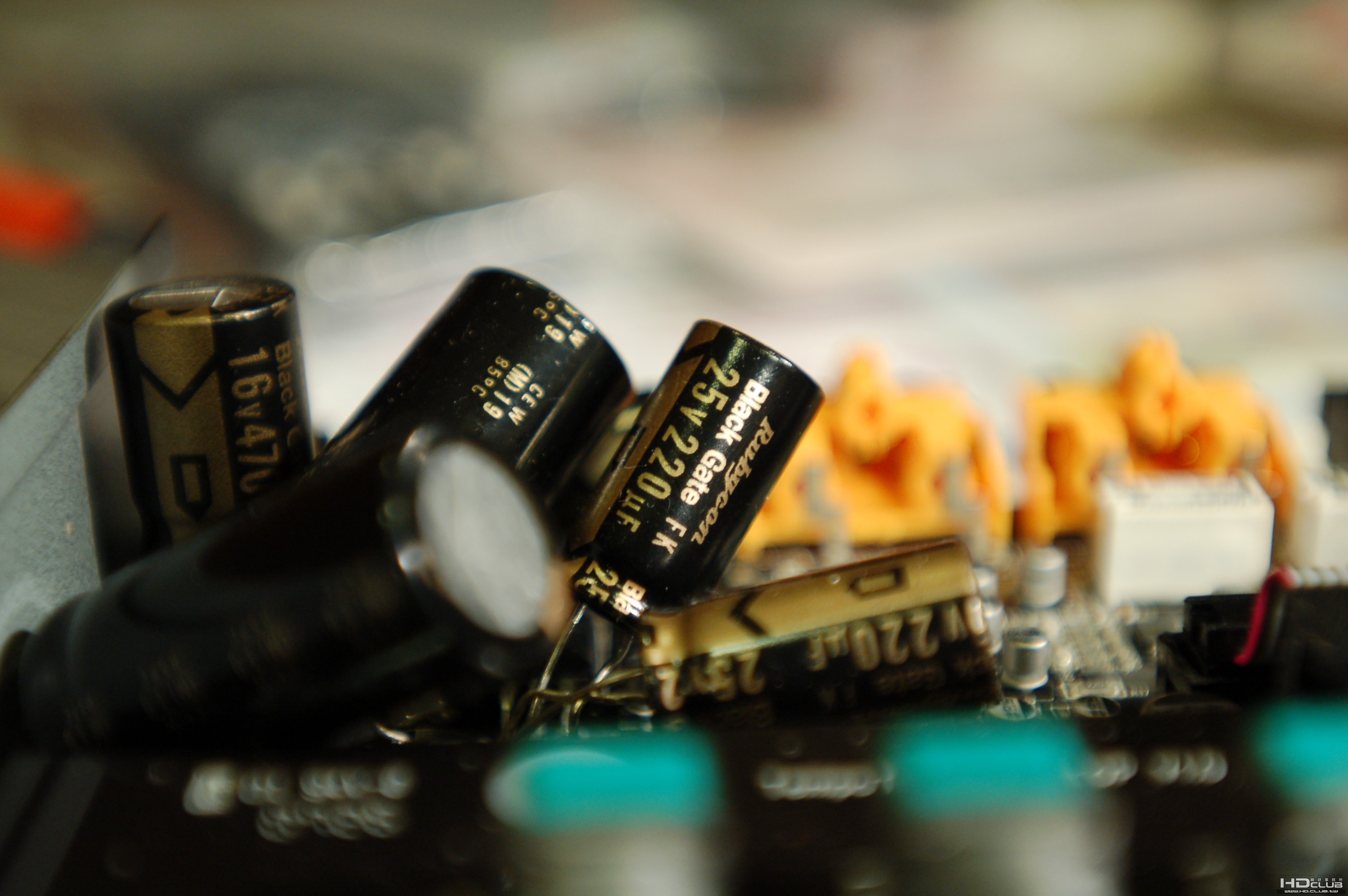

Temp Tec Hifier 音效卡改裝後
改裝時對於久不用烙鐵的我, 的確慨嘆技藝生疏不少, 不怕見笑的說花了一整個週末的時間.  弄到兩支手指都燙傷.  還是付點錢找人代改較實際.
以下為改機後圖.
[ 本帖最後由 dcba 於 2008-4-20 21:44 編輯 ]
改裝後上視圖
改裝後上視圖
原來板子上 OS-CON 就不用動.
原來板子上  OS-CON 就不用動.

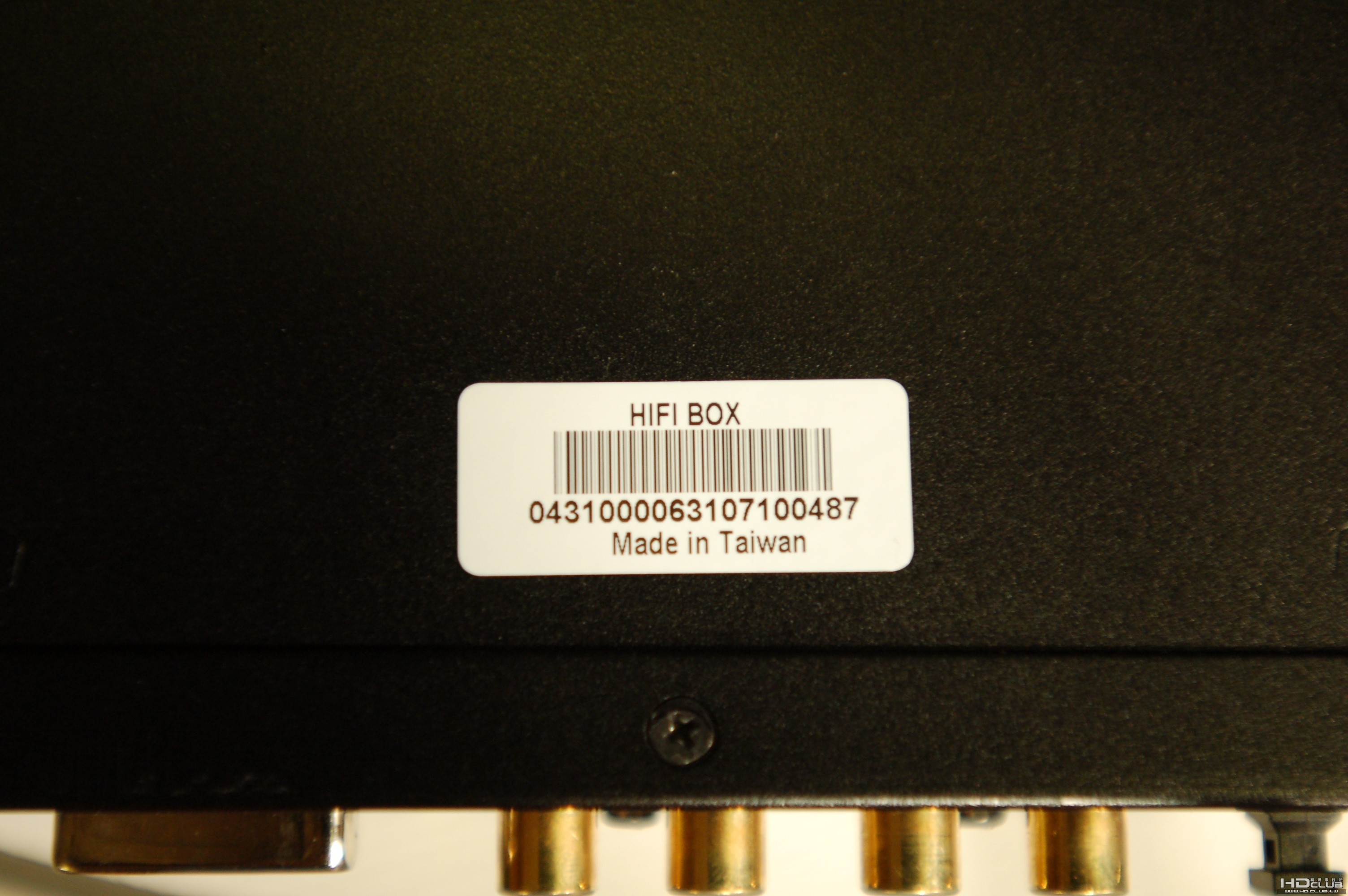

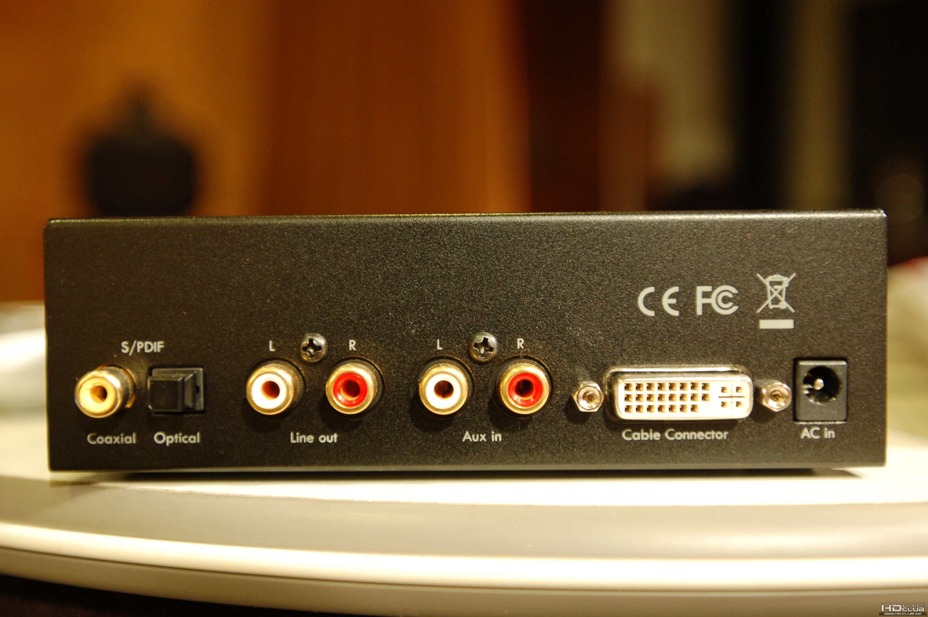

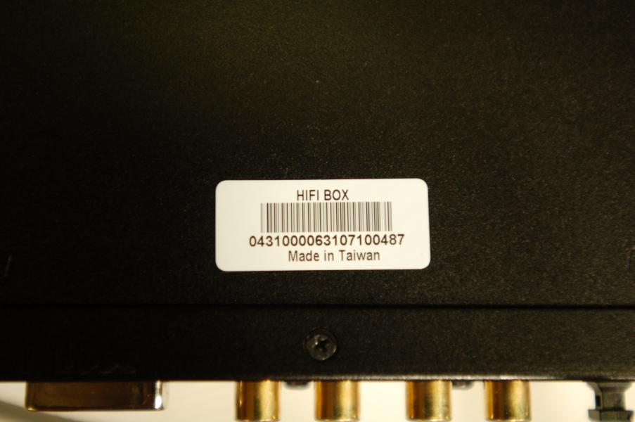

外接盒後面背板
外接盒後面背板
Made in Taiwan 品質保證
Made in Taiwan 品質保證
參與人數 1名聲 +5 精幣 +5 收起 理由
chanp + 5 + 5 實在是對像沖天炮的電容有些敬謝不敏... ...

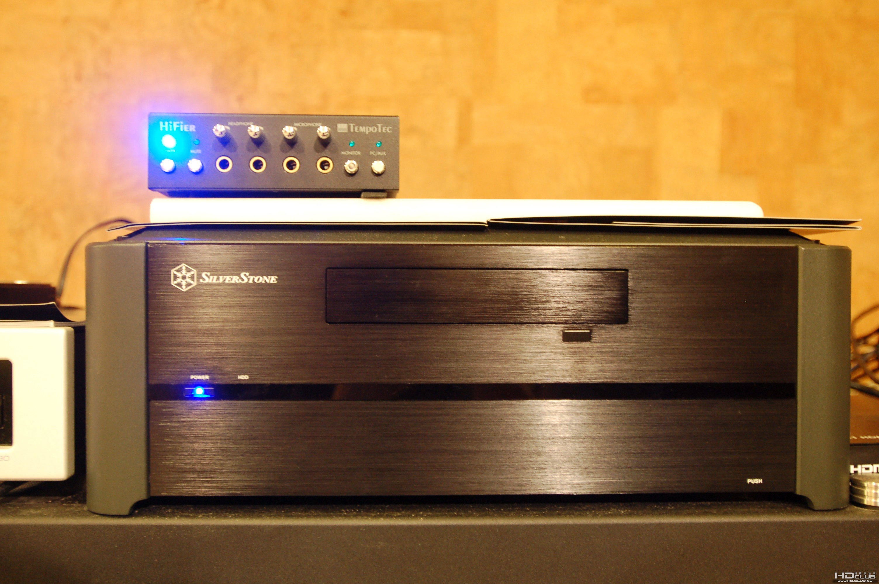

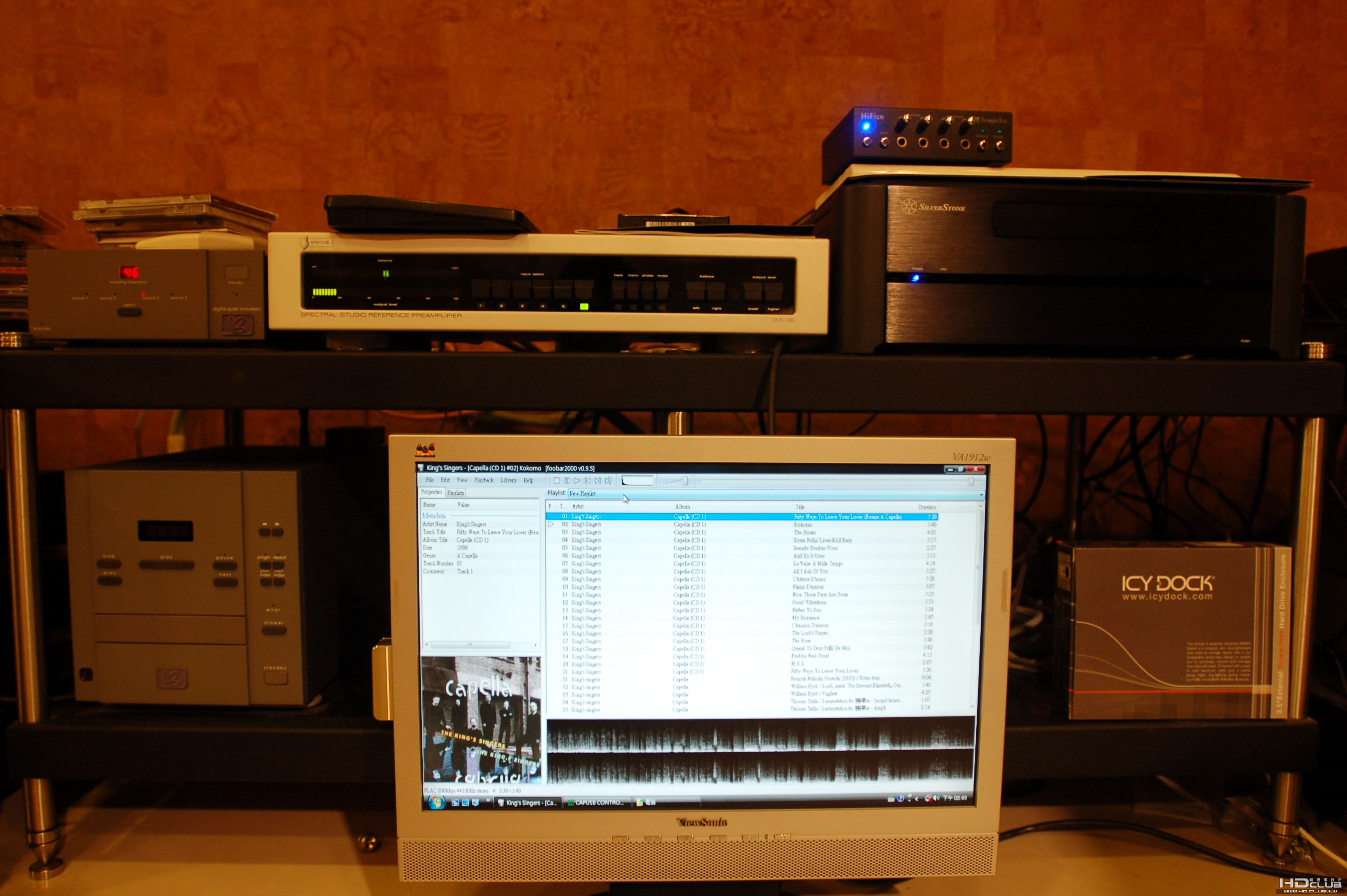

HTPC 系統圖
系統裝好了.  當然要開聲測試一下.  第一天的確只感覺與原先有些差距. 但沒有預期天壤之別.  也可以換一個角度來說火網 1723 真得很不錯.
系統開聲一個月後, 只能說我非常滿意現在的聲音.  Tempo Tec 低頻沉的下去.  換過電容後質感連昇好多級.  太座對原經常聽的 CD由 HTPC 播放大感訝異. 又有想重聽所有 CD 的衝動.  其中細節的眾多, 層次感的豐富完全巔覆對電腦音樂的刻板印象.  怎是一個"好" 字說得了!
HTPC 正視圖
HTPC 正視圖
系統圖. 前方 Monitor 為監看使用
chanp + 10 + 10

沖天炮電容
謝謝 Chanp 兄加分!實在因電腦音效卡都不大, 若換裝音響級電容都只好彎折, 為必要之惡啊.
