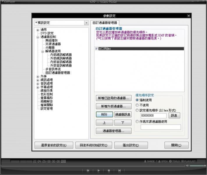

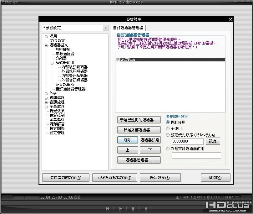

發表於 2008-3-31 22:09:07 | 顯示全部樓層
把AC3FILTER強制使用,它常常會被人搶掉
AC3FILTER設定請見:
http://www.hd.club.tw/thread-3153-1-1.html
記得KMP或AC3FILTER都要設為SPDIF輸出

 樓主| 發表於 2008-4-1 22:46:00 | 顯示全部樓層
司令果然是高手,一試就靈...
現在真正享受5.1之中..

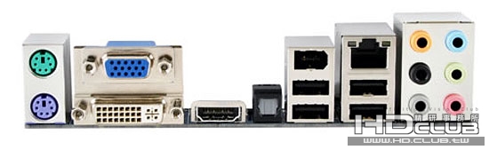

請問一下,你們所說的SPDIF是電腦後面有三個插孔,在經由主機板附贈的音效設定程式去修改為5.1聲道,還是是使用光纖或是同軸的插座輸出為多聲道輸出,因為我的電腦主機板只有三個不同顏色的插孔,可以用音效設定為5.1輸出聲道,可是在測試聲道時,後置喇叭就是只有一邊有聲音,連接現都換過了有沒用,

發表於 2008-5-24 01:32:21 | 顯示全部樓層
原帖由 kevin868 於 2008-5-21 16:37 發表
請問一下,你們所說的SPDIF是電腦後面有三個插孔,在經由主機板附贈的音效設定程式去修改為5.1聲道,還是是使用光纖或是同軸的插座輸出為多聲道輸出,因為我的電腦主機板只有三個不同顏色的插孔,可以用音效設定為5.1輸出聲道, ...
圖片中間那個插座才是光纖輸出最右邊為類比輸出
