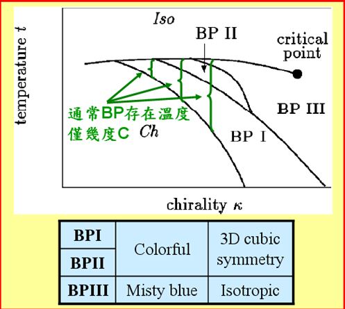

所謂的blue phase其實是存在於chrial nematic和isotropic之間的一個液晶相, 依據液晶本身旋性的大小與環境溫度的增加, 會存在著1~3種的Blue phase, 其中可以作為顯示器採用的是BPI (Blue Phase I)和BPII. 當BPIII出現時幾乎等於isotropic相, 其中Blue phase存在的相溫度僅幾度C而已 (如下圖)
從偏光顯微鏡來觀察液晶相的轉移, BPI與BPII看到的是色彩繽紛的, 而BPIII因為已經接近isotropic, 所以看到的會是不同深淺的藍色, 也許就是這樣才會命名為Blue phase吧! 目前Blue phase大約僅存在6℃的溫度範圍之間!

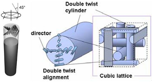

從液晶分子的排列結構來看, BPI的排列為body-centered cubic structure (體心立方結構 ), 而BPII為simple cubic structure (簡單立方結構 ) 在有序的液晶排列中, 可以看到一些空隙, 稱作disclination line, 這些disclination line會讓液晶結構不穩定.
這些柱狀結構其實是由具有double twist的液晶分子所構成, 就像是兩個方向的TN液晶垂直交錯, 每個立方結構約為10*10-3 um3大小, 其中disclination的直徑約10nm

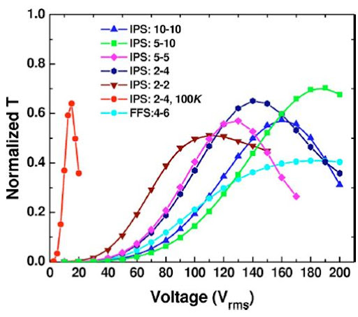

從文獻上顯示, 目前Blue phase需要克服的就是要很大的驅動電壓才能有較高的穿透率, 在應用上比較不方便. 因此在電極的設計上, 寬度與間距的最佳化是非常重要也是持續開發的方向.
最後簡單作個總結(參考下表), Blue phase為了要降低驅動電壓最好的方式是從液晶的特性著手, 例如讓 Δn․Δε․k33/k11的乘積增加或Kerr值提升, 而操作溫度的增加必須靠polymer的參雜, 但又會造成驅動電壓提高的反效果. 也許就是因為這些正反的限制才會讓Blue phase又沉寂下來.
