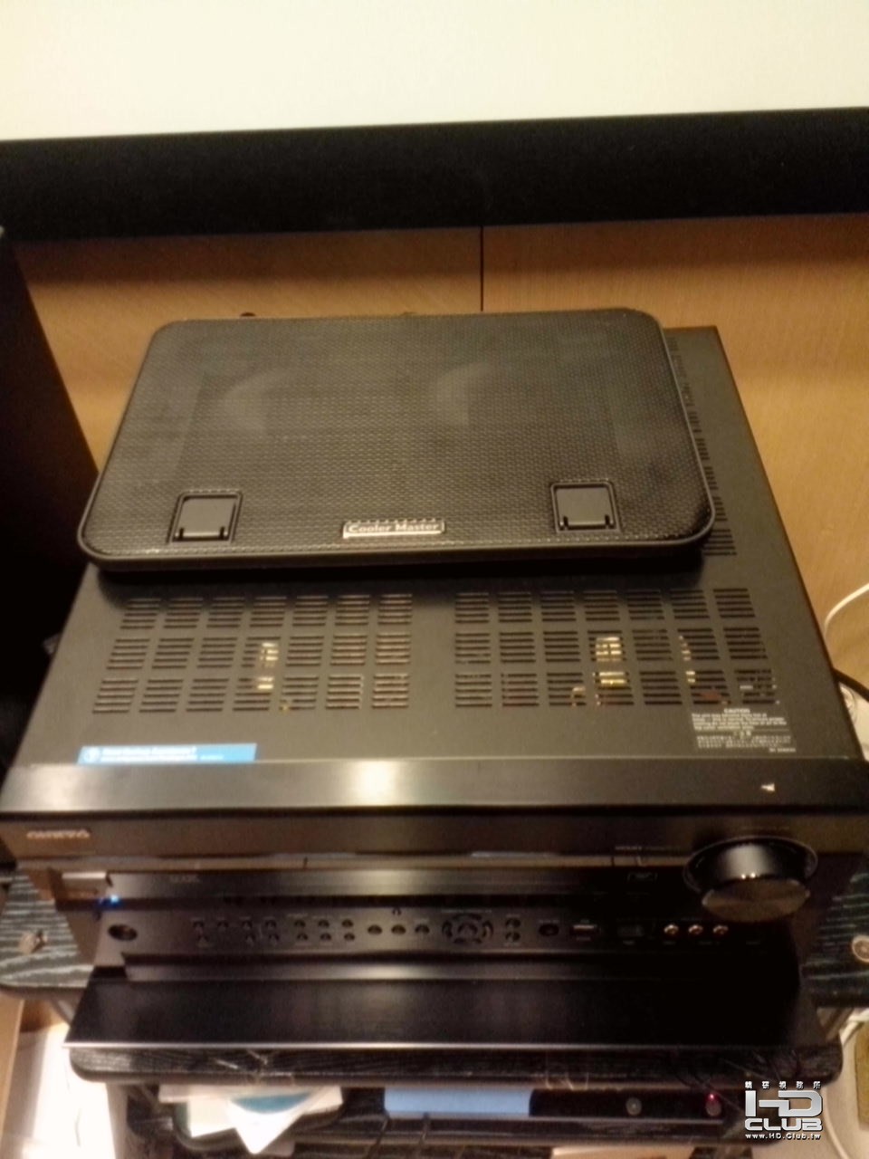

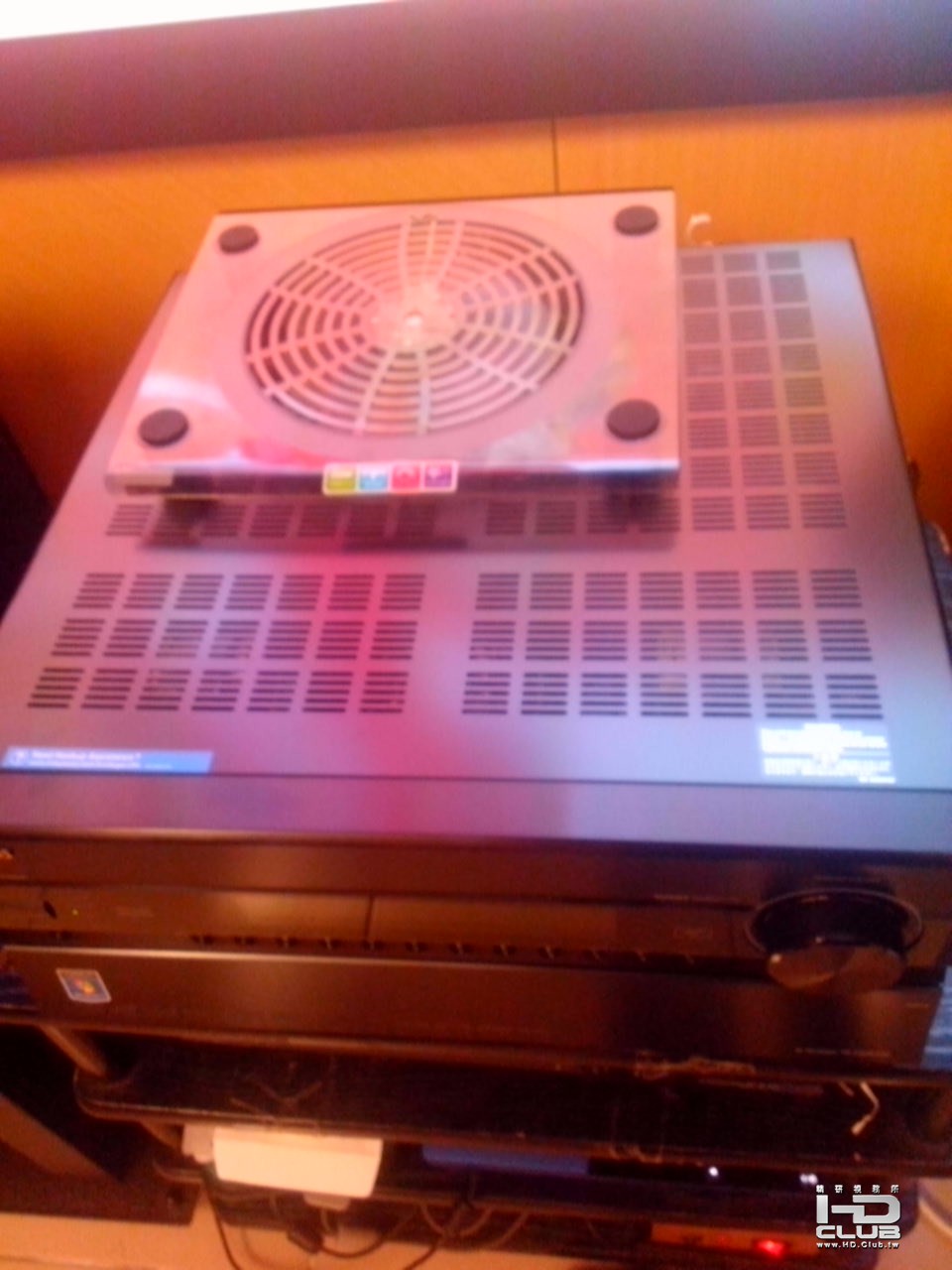

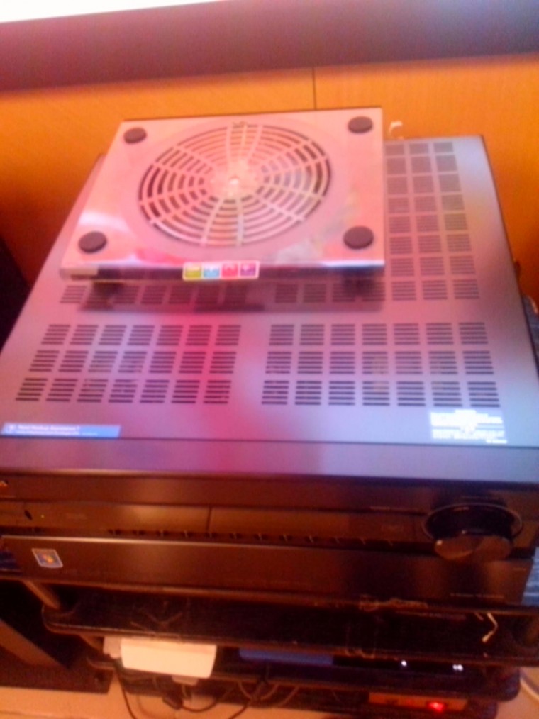

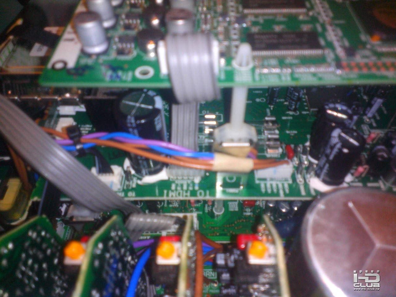

我新買的 TX-NR5008 也超熱,也來加個大USB風扇

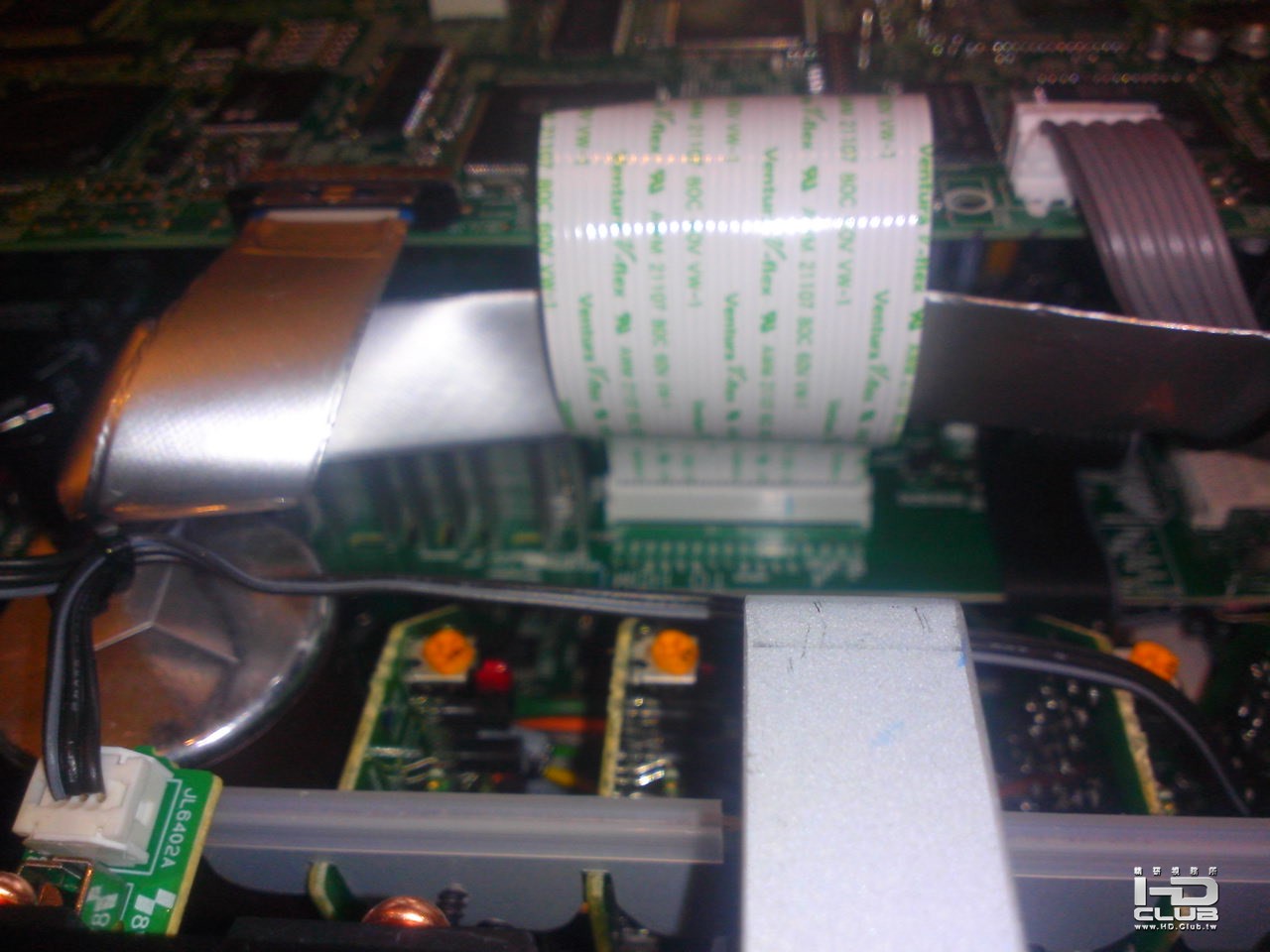

方法一是01那邊前輩指導熱源來自於preamp 板上兩個有散熱片的晶片所以要先各加一塊塑膠板導熱,斜放進去讓熱能導出去
方法二就是在機殼上方加風扇抽風來進行強制氣冷

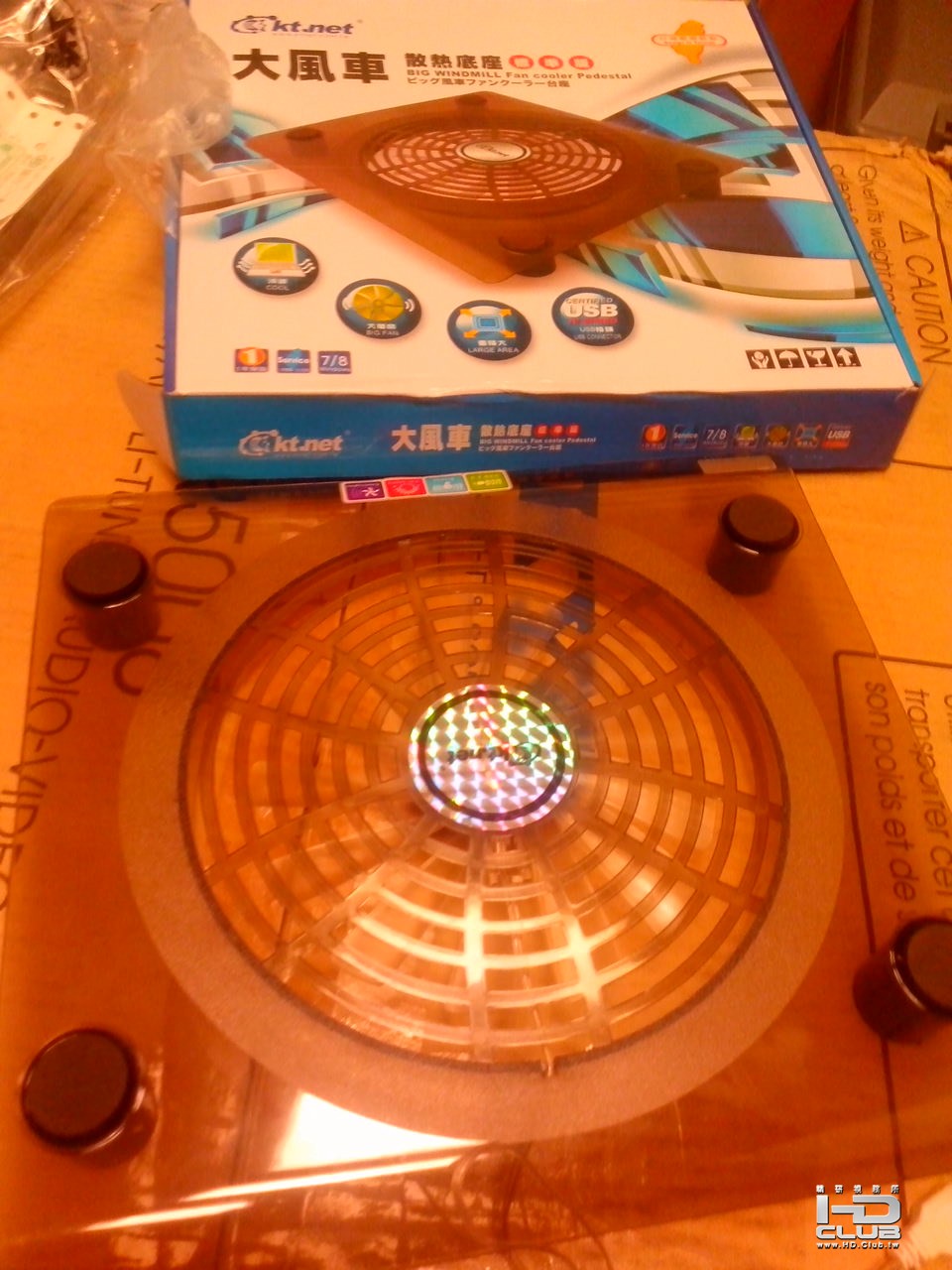

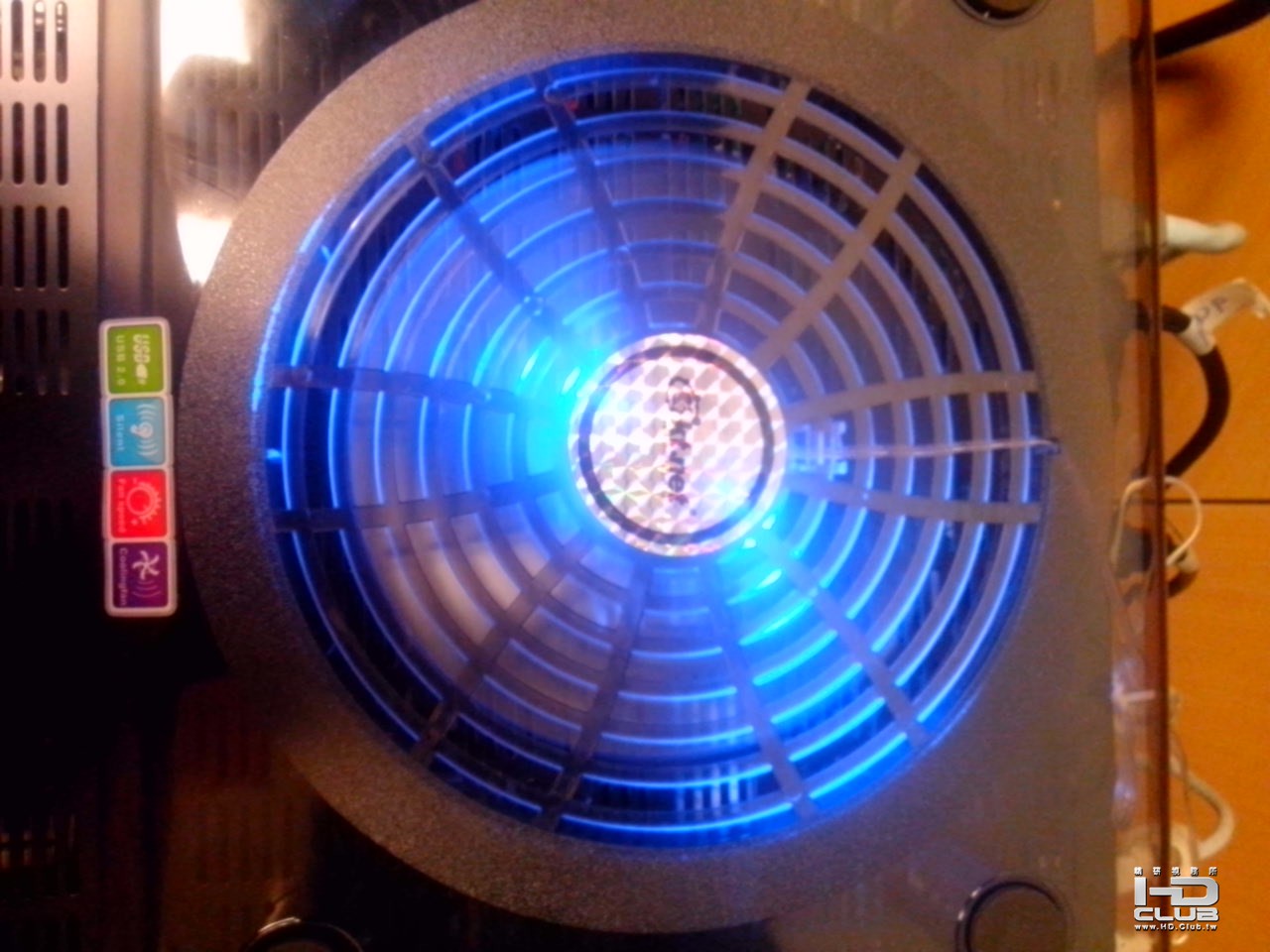

先買個筆電用的散熱座

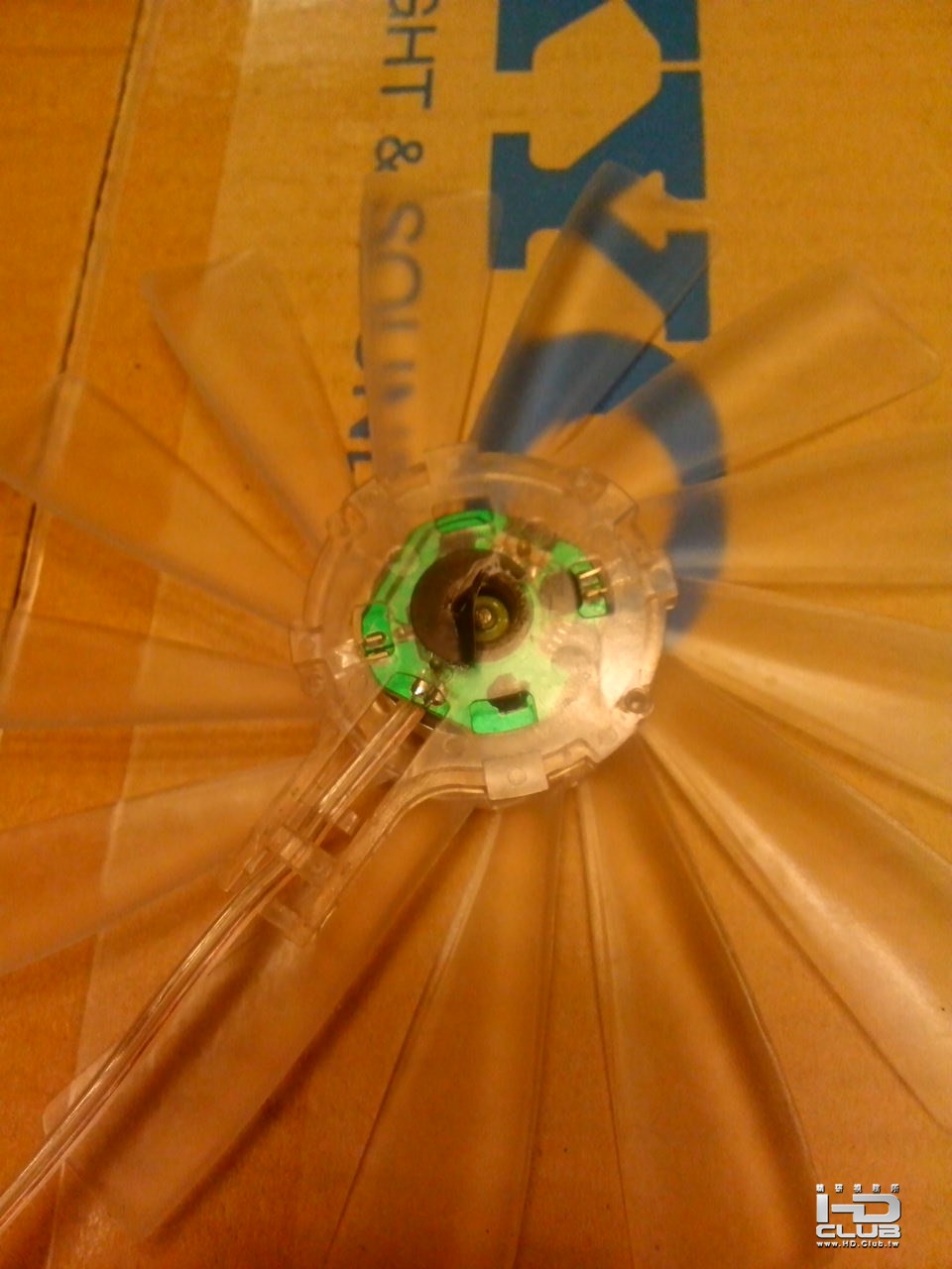

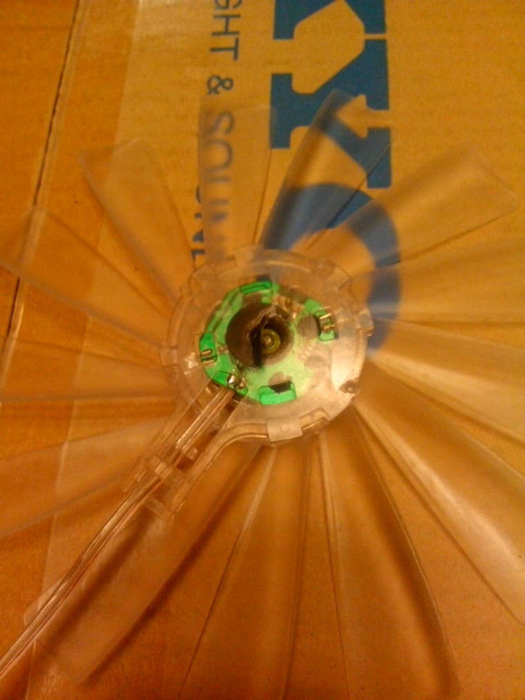

發藍光led很礙眼
研究一下怎樣拆led
放在兩個熱源的散熱片中間

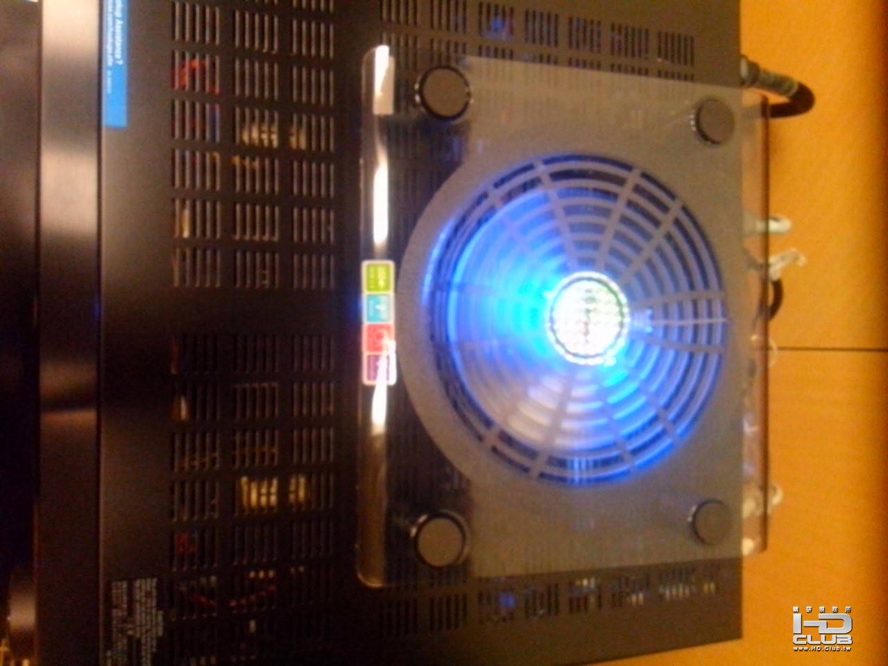

開始測試,有點聲音但是一開機就聽不見

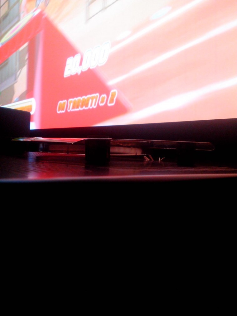

也有點震動

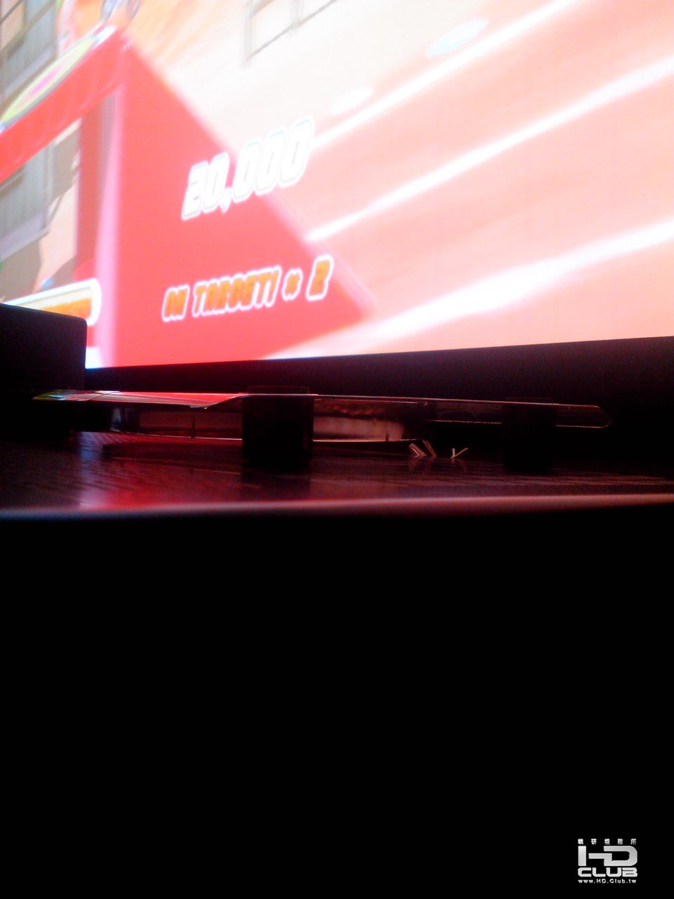

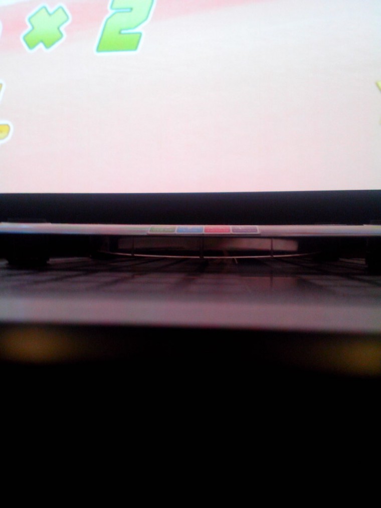

後來發現震動來自於整個座不是水平,造成風扇偏心轉動
這個問題先暫時墊個東西再說

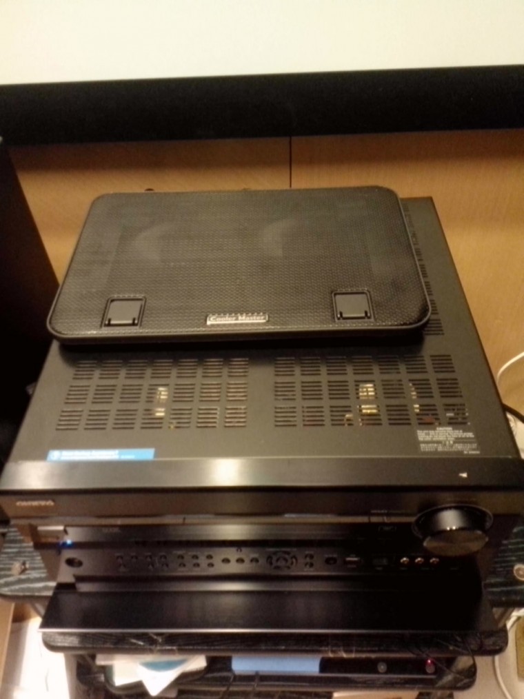

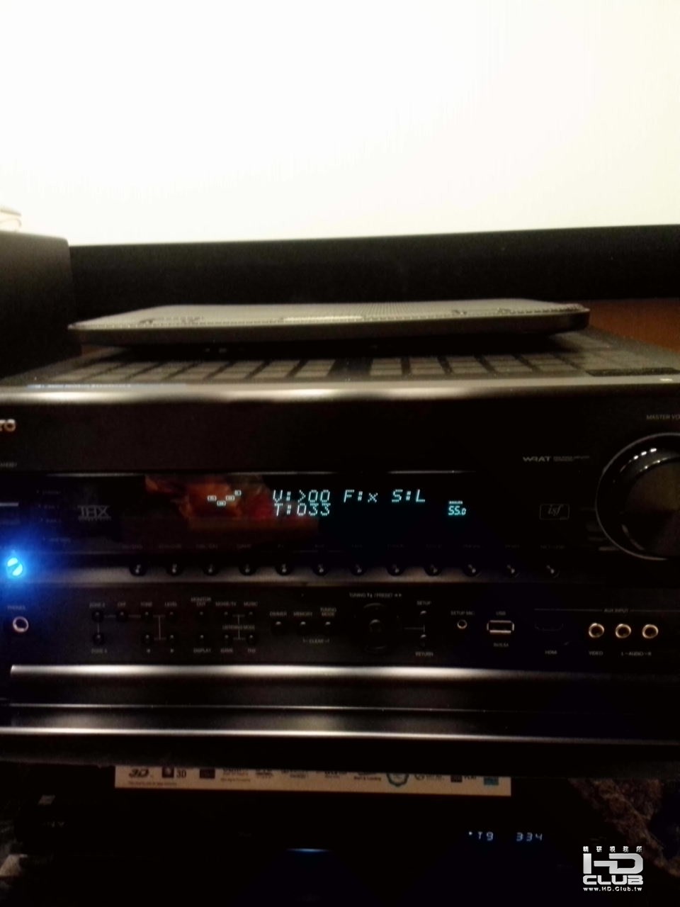

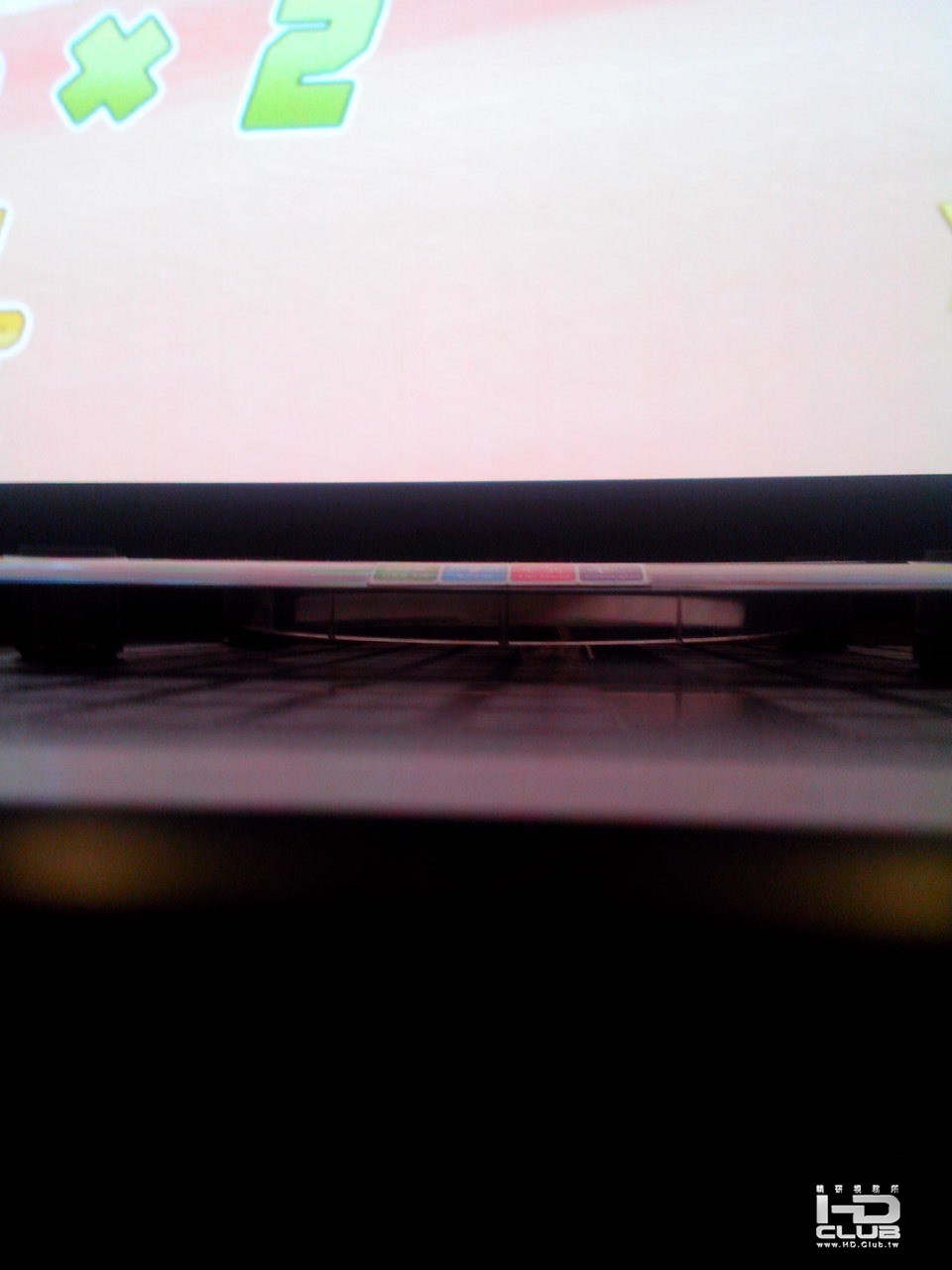

發表於 2014-3-28 21:50:58 | 顯示全部樓層
本文章最後由 cnnd 於 2014-3-28 21:53 編輯
cnnd 發表於 2014-3-8 11:02

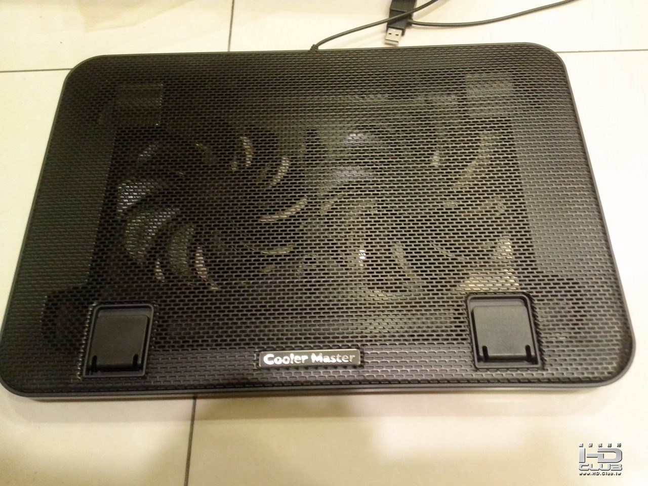

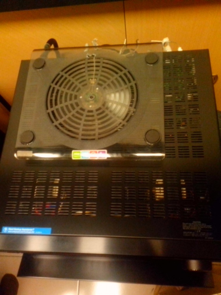

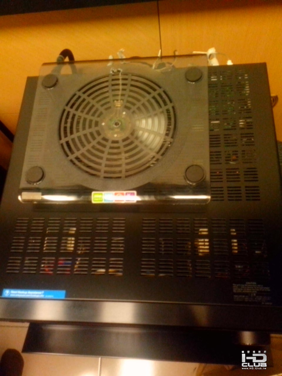

環擴散熱裝置升級酷冷CME1笔记本散热器淘寶網買的,很奇怪的官網找不到這個型號
但是有雙14公分風扇,風量達到92cfm

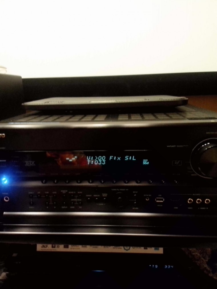

溫度33~34度比較之前單風扇37~39度改善不少
