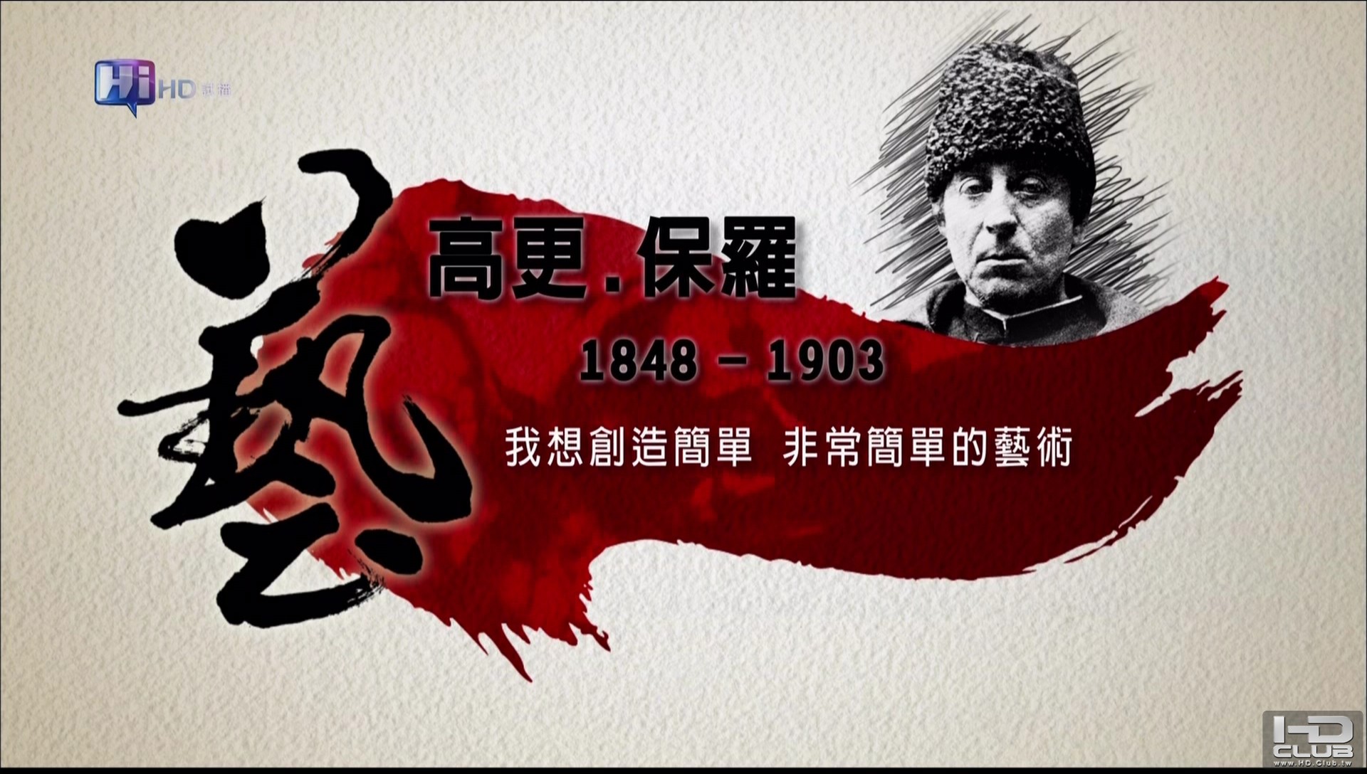

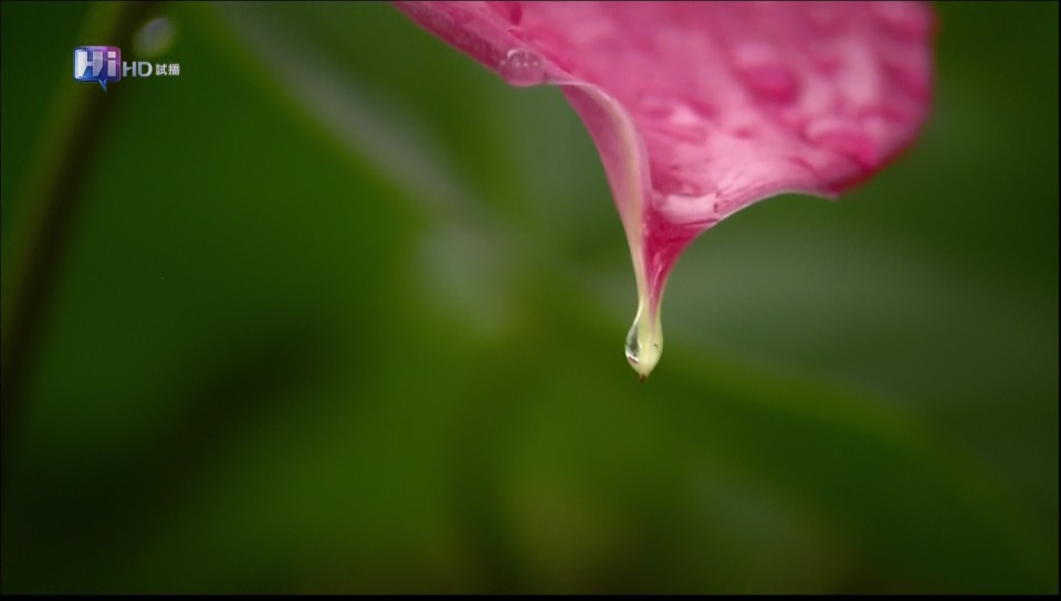

發表於 2011-2-14 13:59:35 | 顯示全部樓層 |閱讀模式
本文章最後由 raymond6511 於 2011-2-15 17:39 編輯

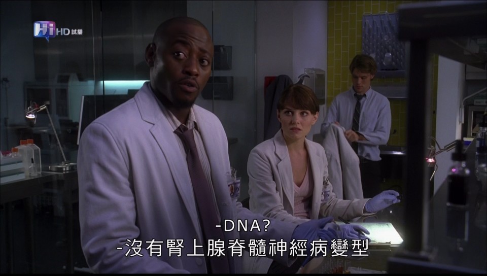

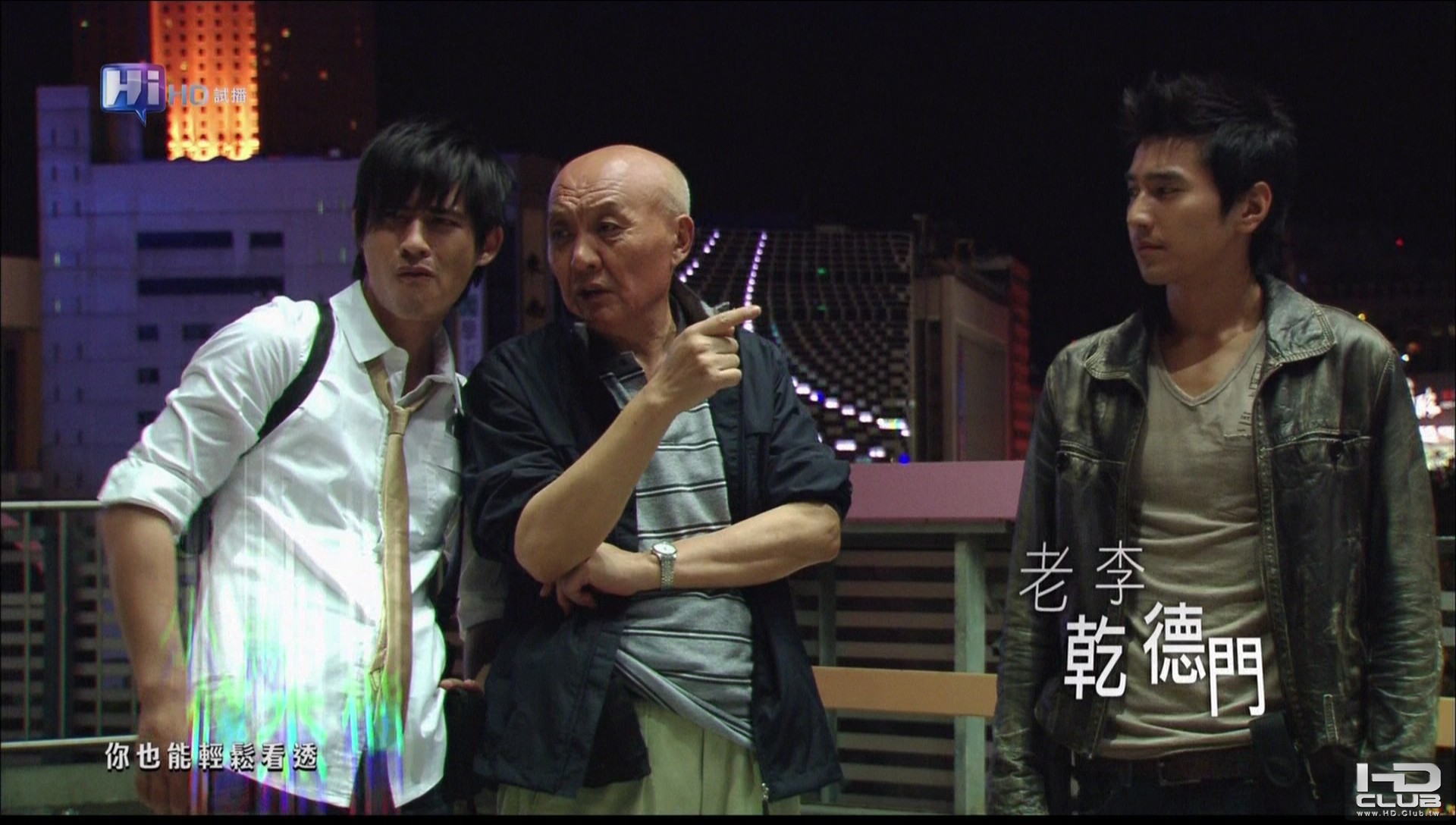

其實從我開始收看HiHD頻道時
就有這個問題
一開始我想說是我多心了嗎
但是之後有黑的畫面時就特別明顯
附圖
http://www.wretch.cc/album/show.php?i=raymond6511&b=1&f=o1585046118.jpg&p=0
發表於 2011-2-14 17:47:31 | 顯示全部樓層
這根本不奇怪 這只是解析能力不夠和畫質不夠好造成的 數位頻到的 HiHD 雖然稱的上是高畫質節目 但是其實解析度只有1080i跟真正1080P的藍光比還是有一大段落差
   而且我自己也經過觀察後發現 這個現像是這部片子當初拍攝時就啪得不好造成的
  因為同樣HiHD播出的節目 像 小貓巴克里 這種卡通 畫質顏色就已經可以譬美藍光了
如果不是左上角有HiHD字幕 還已為就是在看藍光 或像尼亞達 畫質也是很好
  但是像 痞子英雄 畫質就覺得好差 也是跟你PO的圖片一樣 噪訊一堆 解析也不銳利
所以這應該跟片子原始拍攝解析度好不好才是
而且數位電視走的是類比同軸端子 用的又是無線傳送 可能收訊地方不好也會造成畫面噪訊多的原因之一 必竟藍光是直接從旁邊的藍光機走HDMI線來餵給顯示器的 畫質較好也是應該的

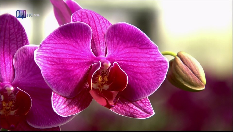

很明顯您沒有設定到最佳狀況.
軟體不會設定, 就找一位功力比較強的朋友幫您吧...

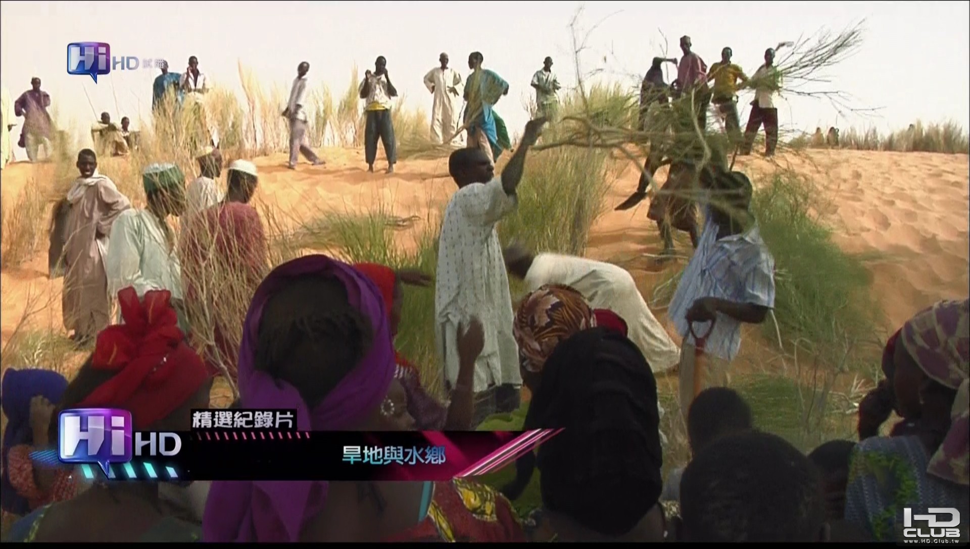

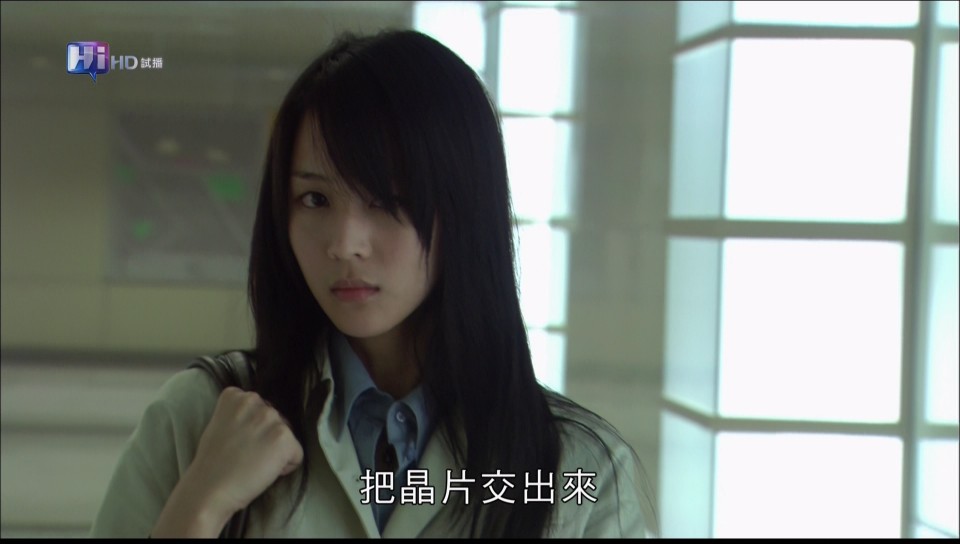

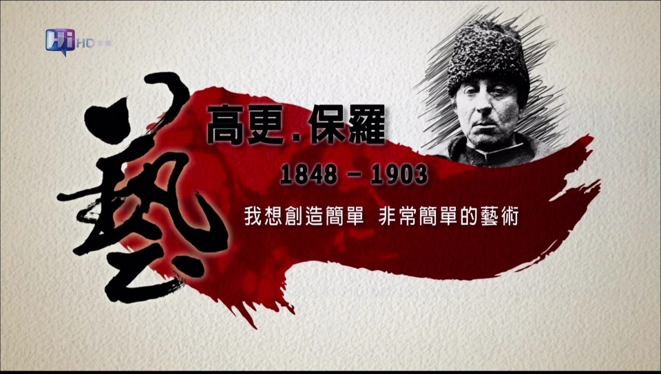

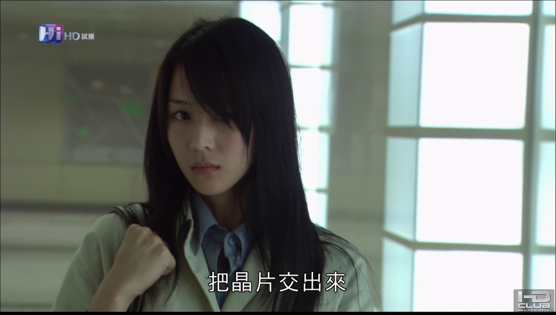

痞子英雄 本來就不是 FHD 拍攝的劇, 所以會霧還可接受.
但是左上角的 HiHD 台標 絕對是清清楚楚的. 如果您連台標都是霧, 代表您設定有問題, 沒辦法完整看到數位電視 FHD 畫質.

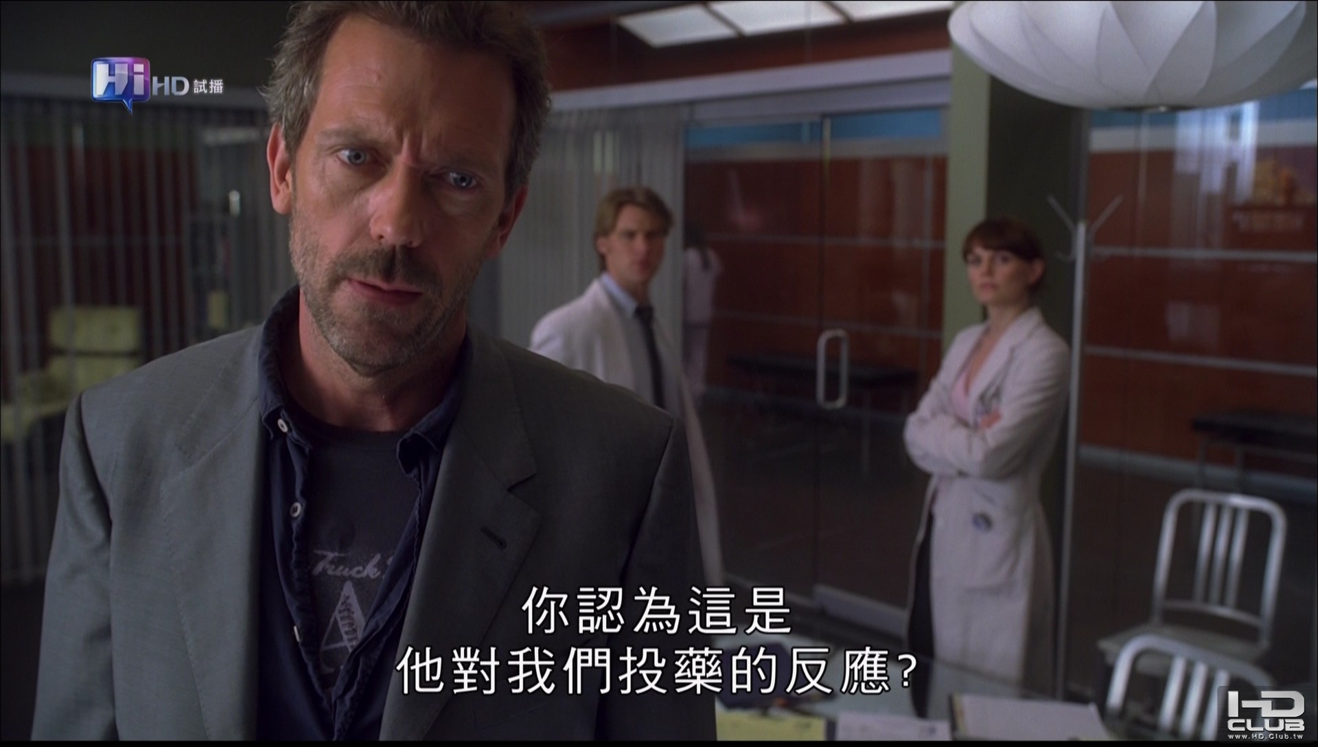

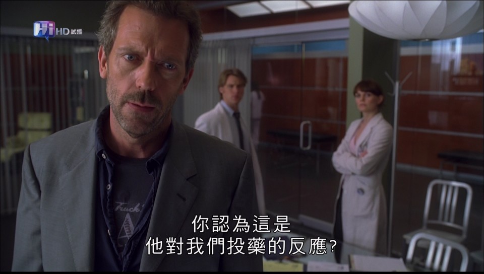

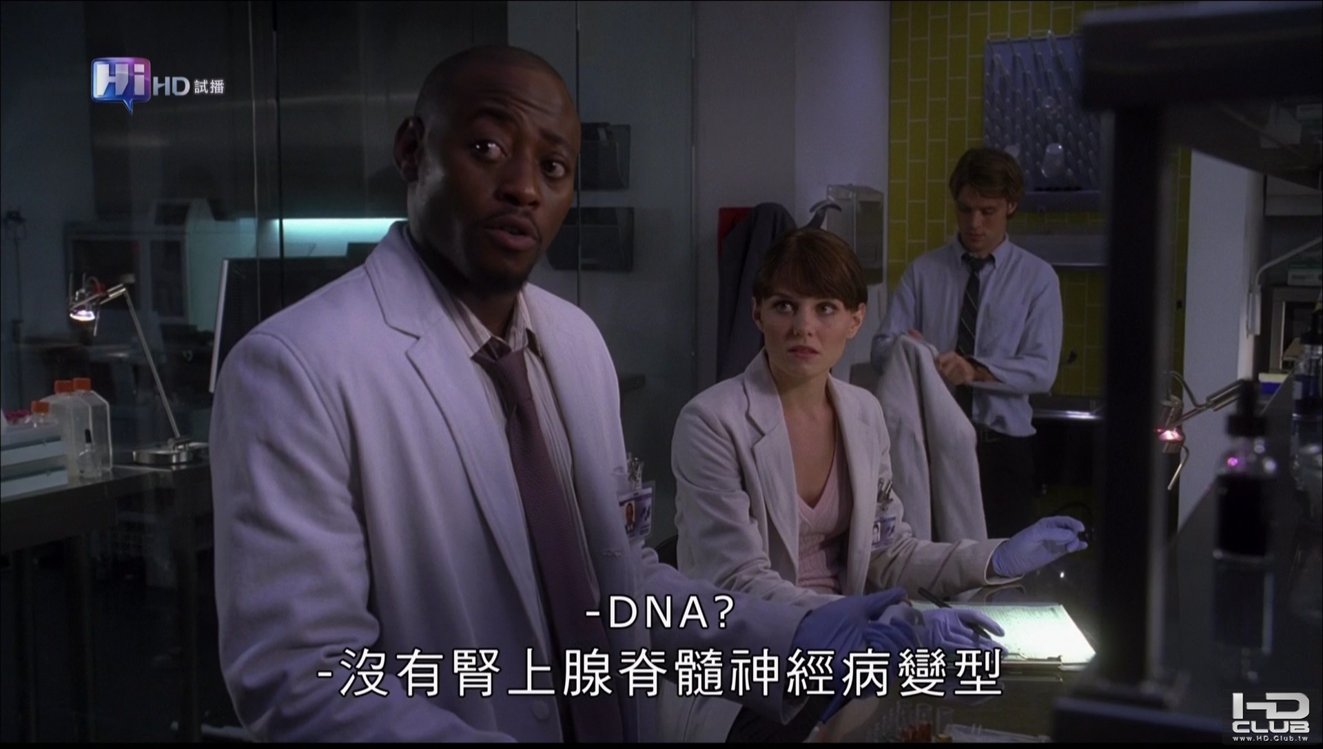

怪醫豪斯是 720p 拍攝的美劇, 但是 HiHD 台標仍然很清晰.

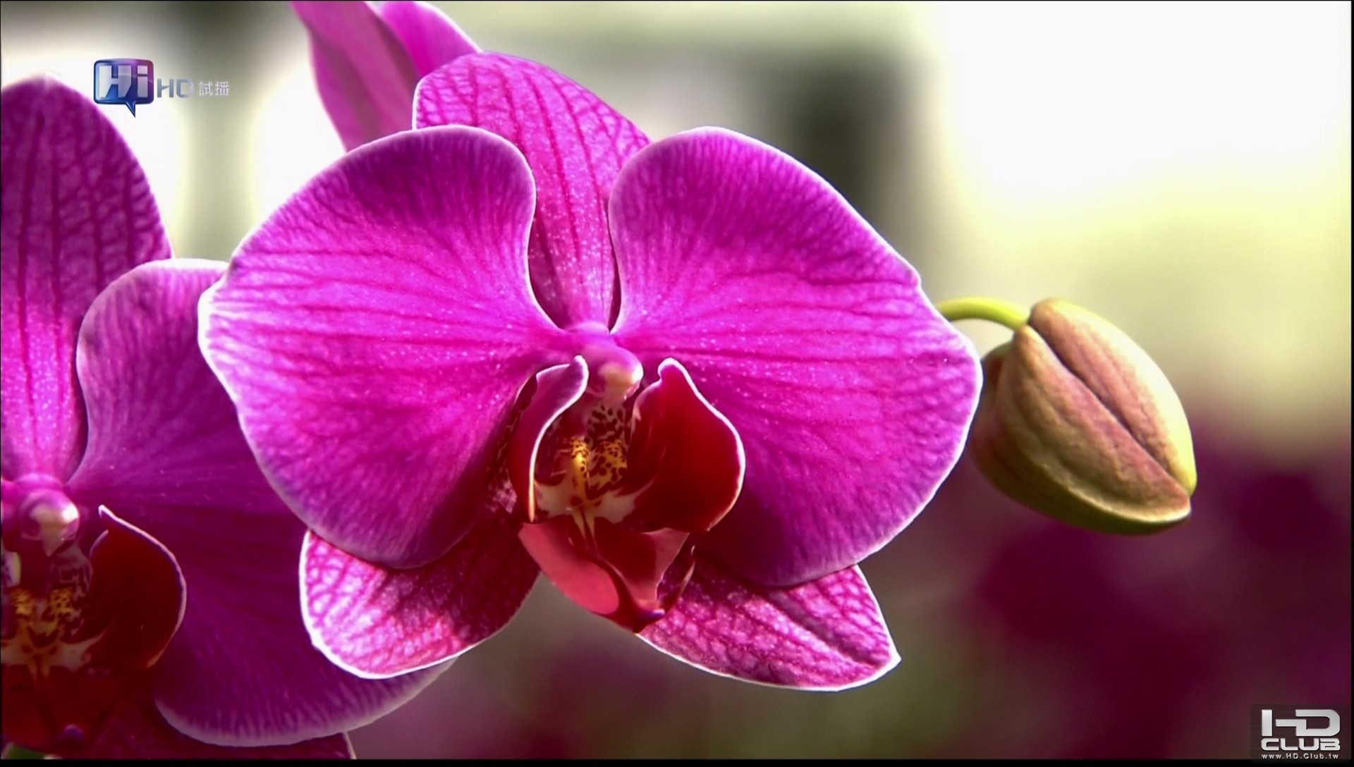

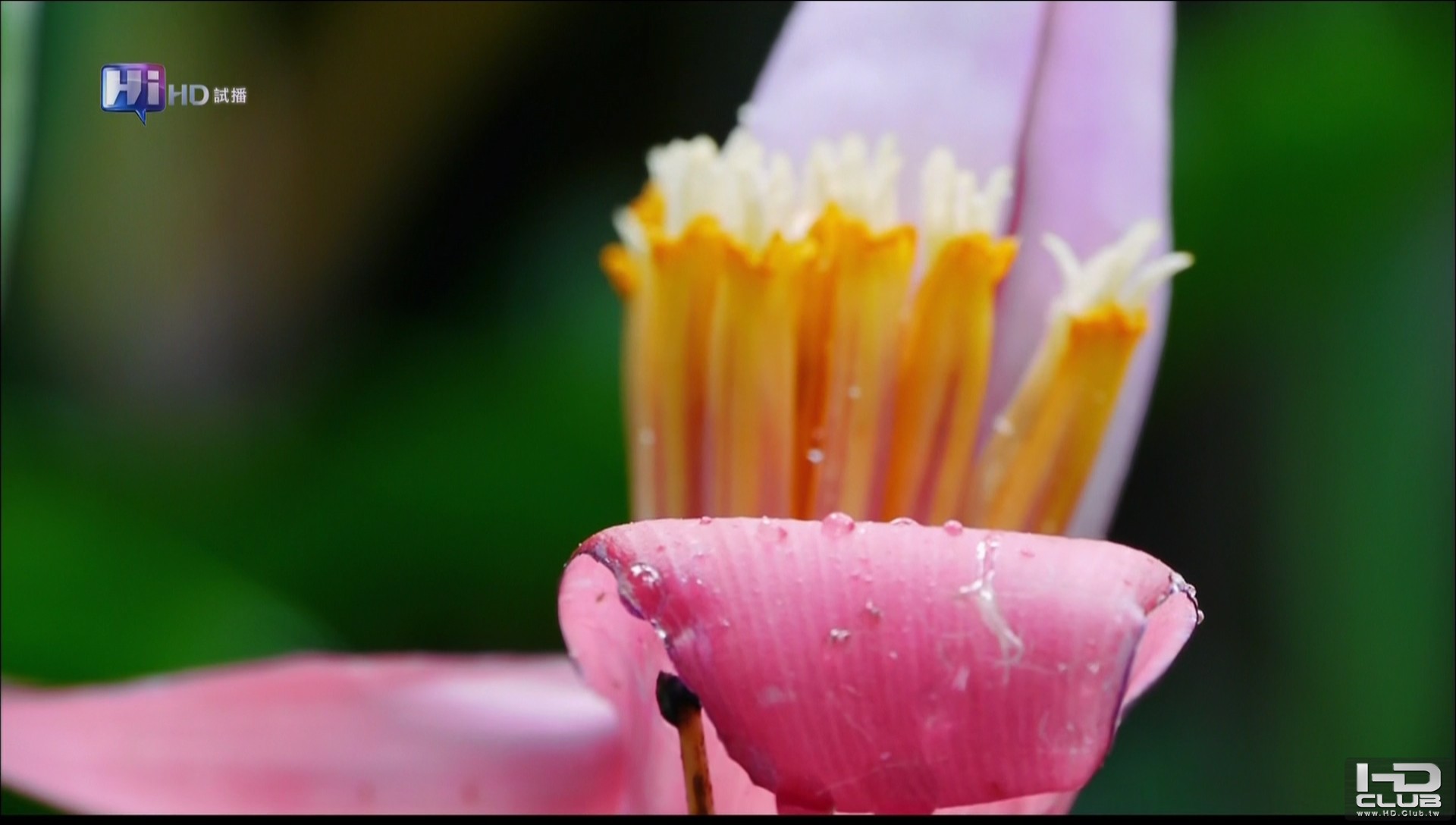

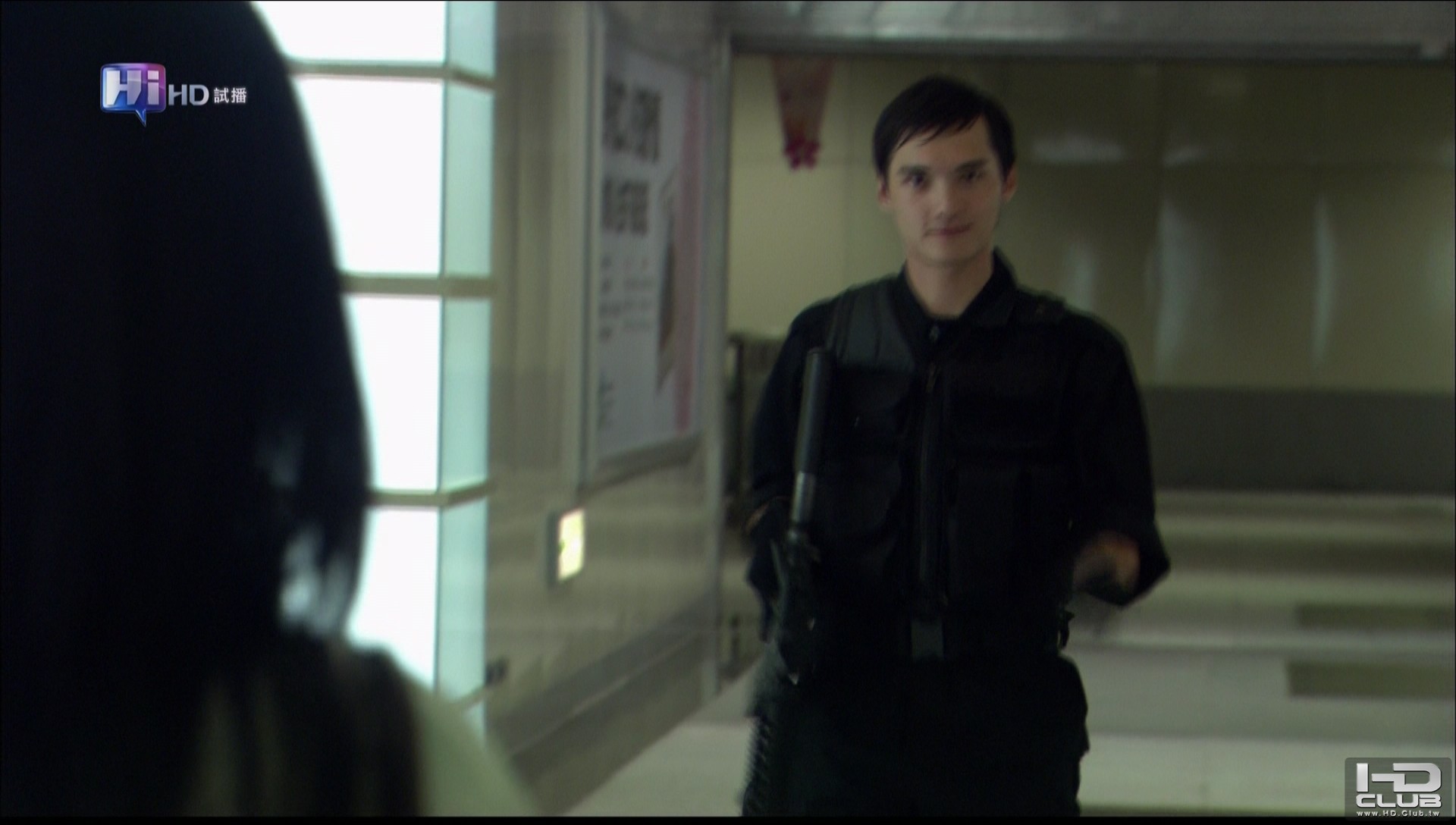

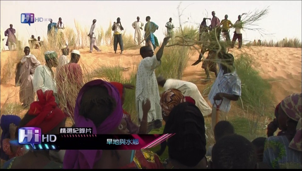

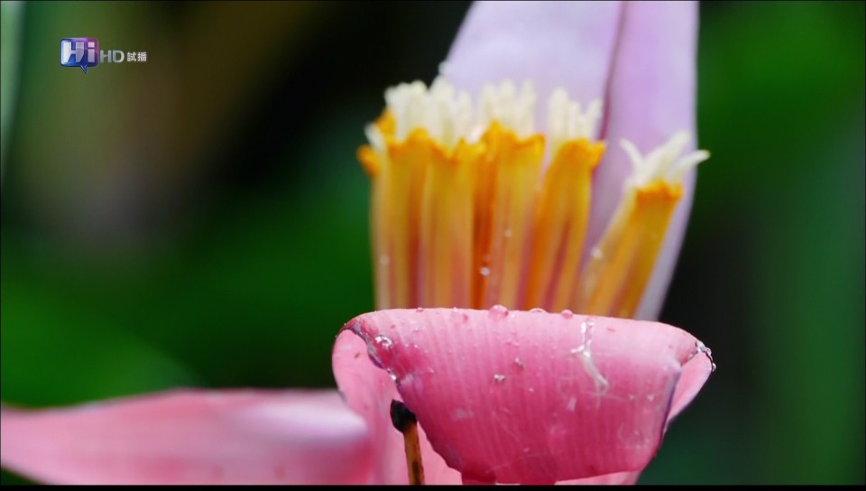

看不出來畫質到底哪裡不好了...

 樓主| 發表於 2011-2-15 17:09:25 | 顯示全部樓層
8# KOBSS
我指的是
當播到有黑畫面時
畫面會變得不清晰
會有霧霧的感覺
但如果是顏色鮮艷的畫面
當然畫質是無話可說

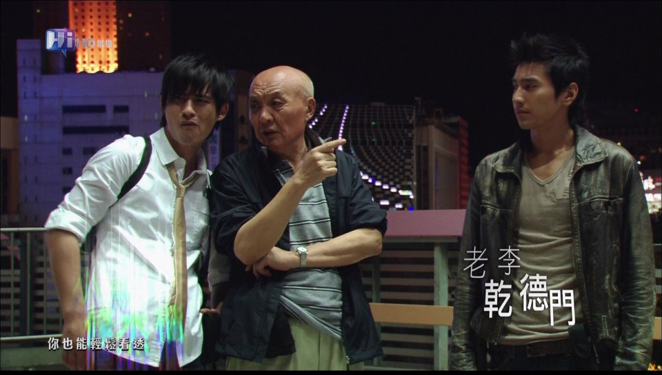

本文章最後由 joewang2003 於 2011-2-15 21:03 編輯
KOBSS 大大解說的真是清楚易懂

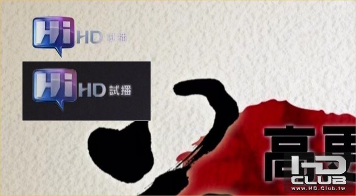

因為不管片源是 480i, 720p, HDV upconverted, 還是1080i/p, 那個 HiHD 台標都是在放送前在主控台疊加上去的, 沒進後製, 鐵定是 1920x1080/60i, 若連台標都糊, 那八成就是收視端的問題了, 我把 raymond 兄的台標 與KBOSS兄截圖1:1比較. 看起來蠻ok 的, 故可能問題有3種可能如下
1) 片源收錄就很不怎麼樣, Camera model, recording bitrate, ingest transcoding... (不是每個人都跟西楓導一樣要求品質)
2) Low bitrate 的 H.264 codec 在大片暗景或亮景或同色系且 minor 色階graditaion change 條件下. 本來就會 blocky 或 糊  (HiHD 的 streaming bitare 也只在 10~12Mbps間) - 你若看過站大製作的 40Mbps 百年煙火. 鐵定不會有這種糊的感覺(雖是mpeg2)
3) 您 PC的 software player 沒調校好, 能enable 的硬解也沒開(廣寰PCI +player 應該不會這麼兩光吧), 灰階也沒調對....等issues, 有機會到BEST或其它賣場, 找台有內建DVB-T tuner 的電視轉HiHD比一下吧 (please note: 很多市面上的 平面TV 都內建去雜訊功能. 故表現本應優於電腦播放)

本文章最後由 KOBSS 於 2011-2-15 21:49 編輯
14# joewang2003
並不 OK 吧...  樓主擷圖中, 試播 的 "試" , 左邊的 "言" 有一橫不見了...
一看就知道 軟體沒做 de-interlace , 白平衡錯誤, 對比不正確.
還有... nVIDIA GeForce 8400GS 只有 Pure Video 初代的能力, HD 影像只能到 1280 x 720
超過就直接無視.
建議更換顯卡, 並且升級到 Win7, 改由內建的 Media Center 來收看 HiHD
您應該會對 HiHD 的畫質有所改觀...

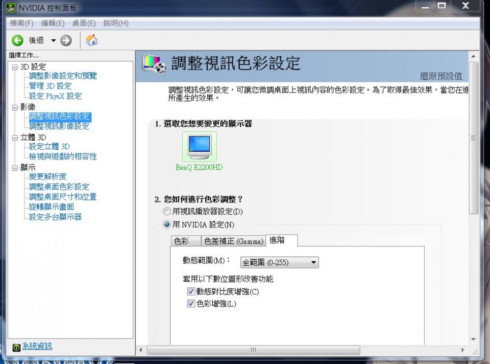

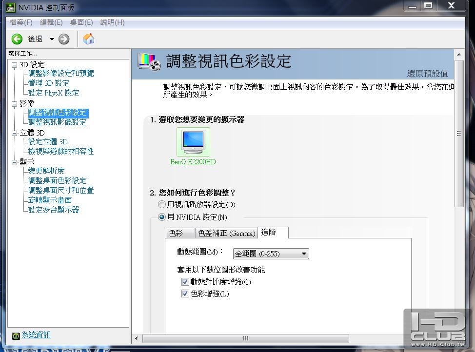

設定改這樣看看
