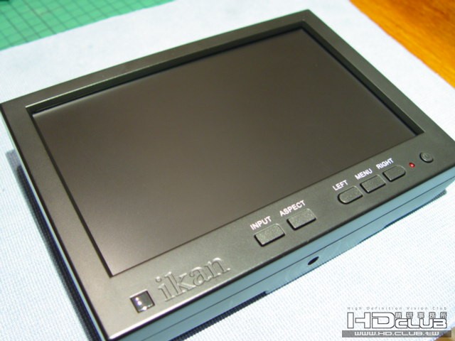

前言
一年來
內景使用9044Q  外景使用汽車螢幕支撐
始終找不到層次分明便宜的機頭液晶監視器
最近 發現一台舊產品Ikan V-8000HD  (Resolution: 800x480 使用SONY F系列電池 )
於是04/03 B&H訂貨
今天04/07 早上就收到了 (UPS送貨速度有快喔)
以下 Ikan V-8000HD 純屬個人認知與測試
主要特點
支援HD1080i 、720p, 和480p / 4x3 和16x9

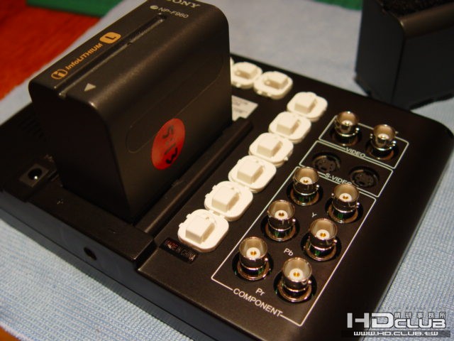

有BNC色差HD 輸入和輸出 /S 輸岀入/AV 輸岀入

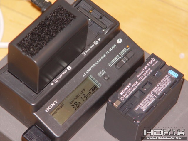

電池
sony F960  7.2V 38.8Wh   預估可以支撐210分鐘
結論
畫質層次視覺順眼  CP值OK

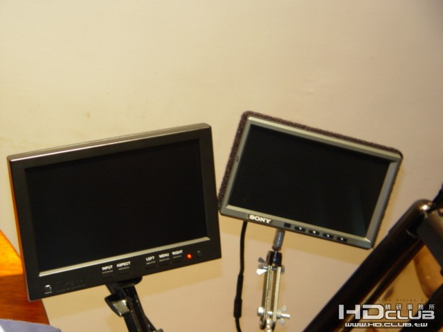

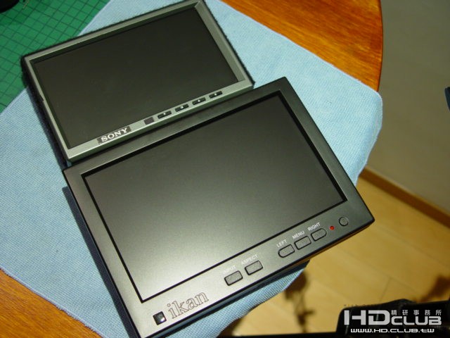

7" 與 8" 比較
7" 與 8" 比較

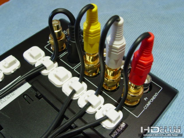

BNC頭 支援色差
BNC頭 支援色差

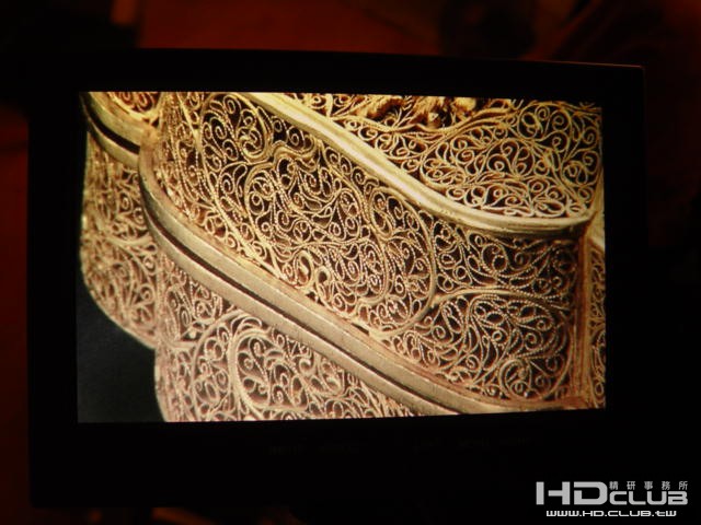

Ikan V-8000HD 細部層次清楚

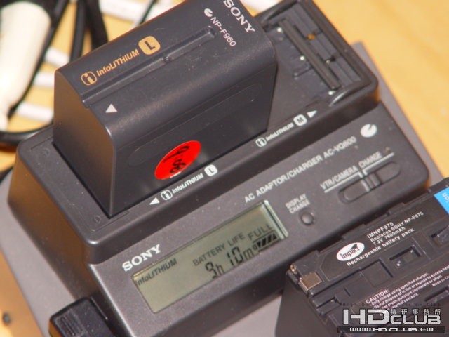

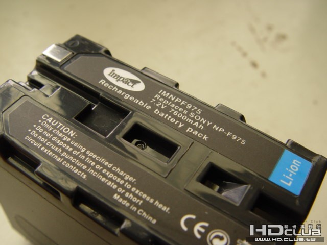

大陸貨 數據很嚇人
大陸貨 數據很嚇人

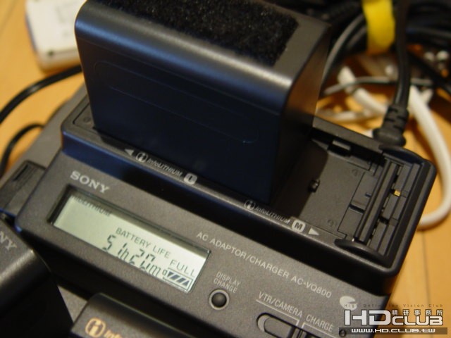

原廠數值可信度高
原廠數值可信度高

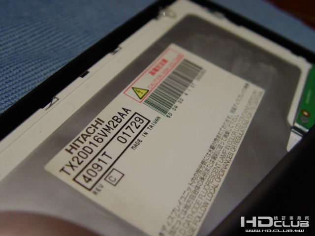

面板好像是台灣的
面板好像是台灣的

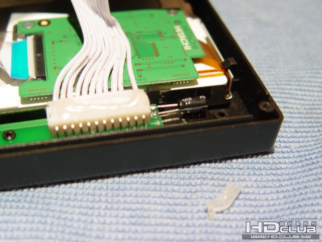

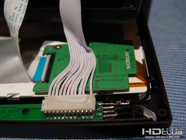

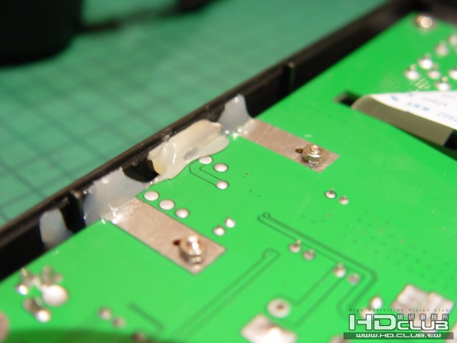

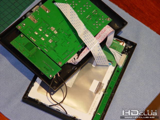

測試把玩之餘  發現有異聲
決定拆開究竟
原來是熱溶膠垃圾渣  大陸品管真要加油
發現異聲 拆開究竟
發現異聲  拆開究竟
右下角 有熱溶膠殘渣
右下角  有熱溶膠殘渣
異音禍首
異音禍首
品管真要加油
品管真要加油

不過那個中國貨的電池,讓我想起號稱待機一年的通話時間1個月的大陸手機
 樓主| 發表於 2008-4-8 11:16:52 | 顯示全部樓層
大陸電池 終於顯示充飽   不知道是真的假的
充飽顯示的數字 讓人很感動
充飽顯示的數字 讓人很感動
搞不好是真的......
搞不好是真的......

上面兩排白色的蓋子是啥?
回藍馬兄:
DIY加工自貼  純屬美觀線材 兼 保護插頭插座

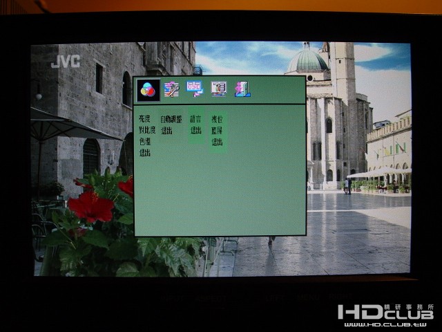

續玩 續貼
菜單有繁體字 容易上手
可惜 出廠設定已是最好 畫質個人微調空間有限
只有根據Sony監視器 HR9044Q   手調V8000HD之  對比+3 與亮度-3   將就用

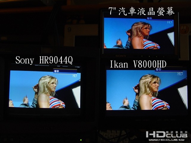

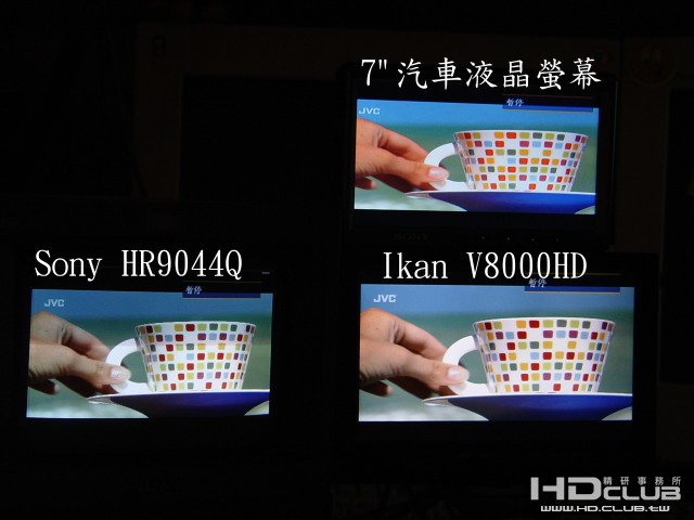

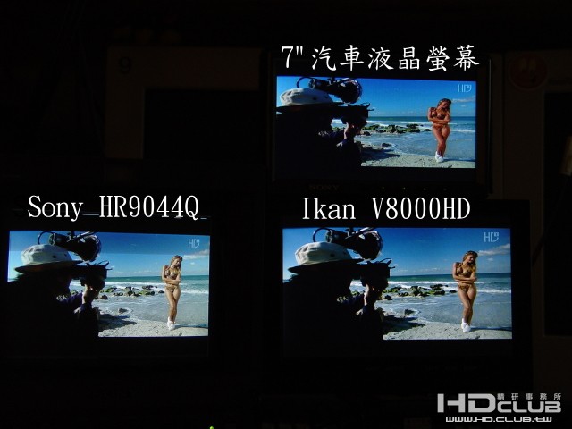

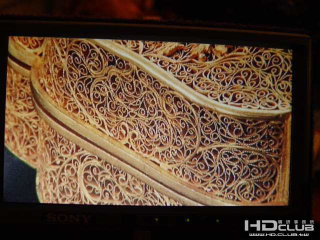

螢幕比較
7" 汽車液晶螢幕  1,440(W) x 234(H) dots (480X78)   方便構圖 看不到安全框外景
8" V8000HD  800x480  色差對焦很準 顏色OK有信心  外內景超值
9" HR9044Q  內景使用 層次豐富 參考值最高
單圖三幕  自偶亂比
[ 本帖最後由 PHD270 於 2008-4-10 20:57 編輯 ]

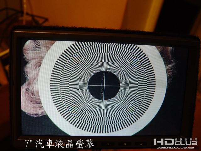

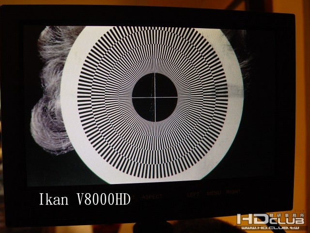

最大受益 : 微物對焦  真要給她一根大姆指
目前低價位中  貨色總算差強人意

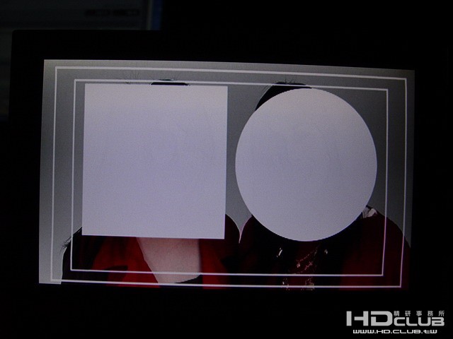

由於 全螢幕為800x480

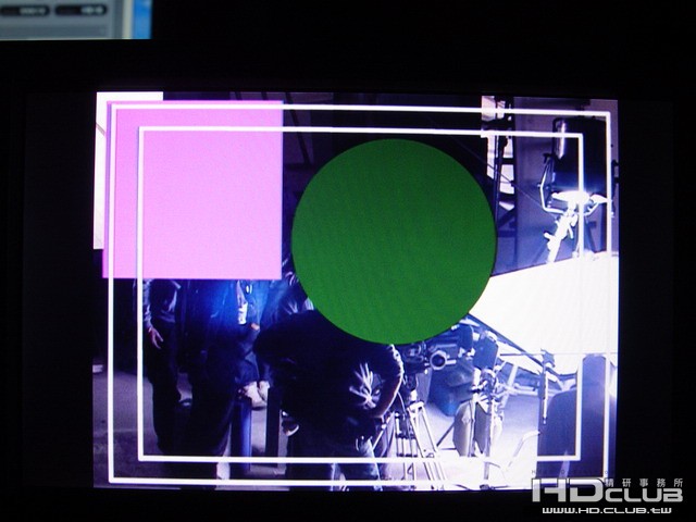

目前 唯一疑惑是  HDV畫面無法自偶調整正確比例
監看DVcam  4:3  正常
監看HDV  16:9 會呈現上下拉長  不知道其他等皆產品是否相同
HDV看在對焦精準 & 全螢幕的份上   就視而不見
[ 本帖最後由 PHD270 於 2008-4-12 14:11 編輯 ]
輸入DVcam 4:3 正常
輸入DVcam  4:3  正常
輸入HDV 16:9 呈現上下拉長
輸入HDV  16:9 呈現上下拉長

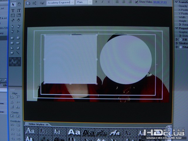

編輯軸上 HDV比例是正確的
編輯軸上  HDV比例是正確的
