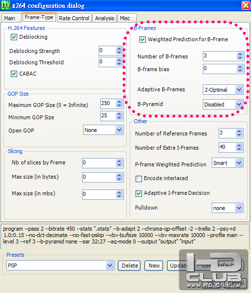

發表於 2011-2-17 15:56:31 | 顯示全部樓層 |閱讀模式
大家好
請問megui 如何可以設定x264的 weightp 呢?
weightb 好找多了, 就在frame type 那一頁
謝謝

 樓主| 發表於 2011-2-17 20:13:05 | 顯示全部樓層
Q︰請問megui 如何可以設定x264的 weightp 呢?
A︰weightb 好找多了, 就在frame type 那一頁
這算自問自答嗎?
clubaudition 發表於 2011-2-17 19:35
不好意思, 沒有說清楚...
weightp = weighted P-frames prediction
weightb = weighted B-frames prediction
x264 是有支援了... 但不清楚megui 有沒有...
謝謝
發表於 2011-2-17 20:29:11 | 顯示全部樓層
MeGUI靠的就是 x264核心去壓制的 當然有支援囉!
no-weightb
預設值:無
說明:H.264允許給可參考B幀加上影響預測影像的加權,此選項會關閉此特性。
建議:保持預設值
weightp
預設值:2
說明:開啟明確的加權預測以增進P幀壓縮,越高級的模式越耗時,有以下模式:
0 —— 關閉
1 —— 靜態補償(永遠為-1)
2 —— 智能統計靜態幀,特別為增進淡入淡出效果的壓縮率而設計。
注意:為Adobe Flash(版本低於10.1)編碼時請把此值設為0,會導致解碼時出現錯誤。Flash 10.1時此BUG得到修正。
純屬參考~

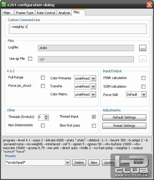

 樓主| 發表於 2011-2-17 22:14:36 | 顯示全部樓層
本文章最後由 cagali 於 2011-2-17 22:38 編輯
no-weightb
預設值:無
建議:保持預設值
weightp
預設值:2
說明:開啟明確的加權預測以 ...
clubaudition 發表於 2011-2-17 20:29
謝謝回覆
那個位置是調weight B 的沒錯
但對weight P 沒效果
奇怪的是我用命令行來調也沒啥作用
我是用mediainfo 來看的完成後的mp4 檔
weightb=1 / open_gop=0 / weightp=0
