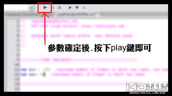

或許有人需要..

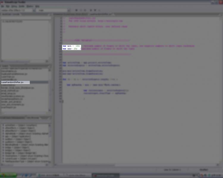

個人有時就有用到說..
逛網路時.發現到老外分享了好用的script..(感恩哪,thanks...)
因為hd club不識得.jsx的副檔名.所以只好壓成.rar..請下載後.自行解壓
小的使用ae 7.0(cs 3.0 亦可使用)請將檔案放置在>Support Files>Scripts
請先選好layers(單選.複選.或全選)
自由選擇,改變數值
自由選擇,改變數值

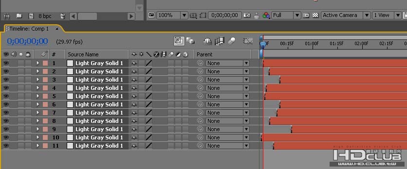

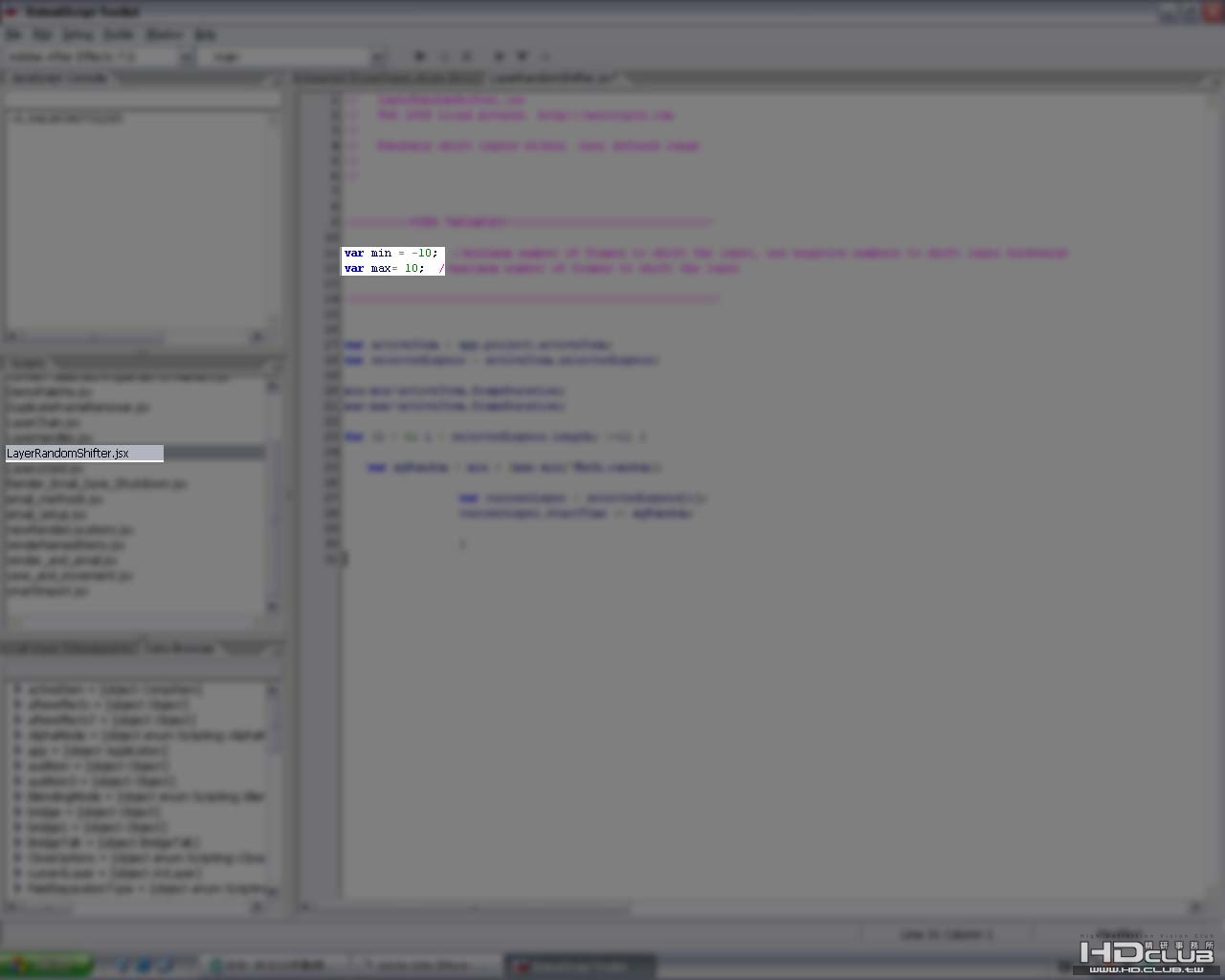

 樓主| 發表於 2008-4-8 12:00:28 | 顯示全部樓層
忙中有錯..補一張圖

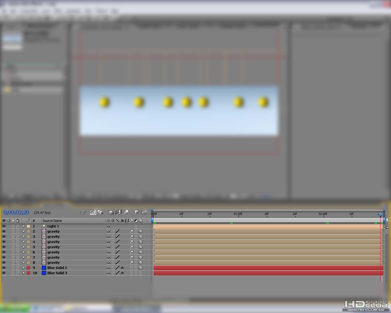

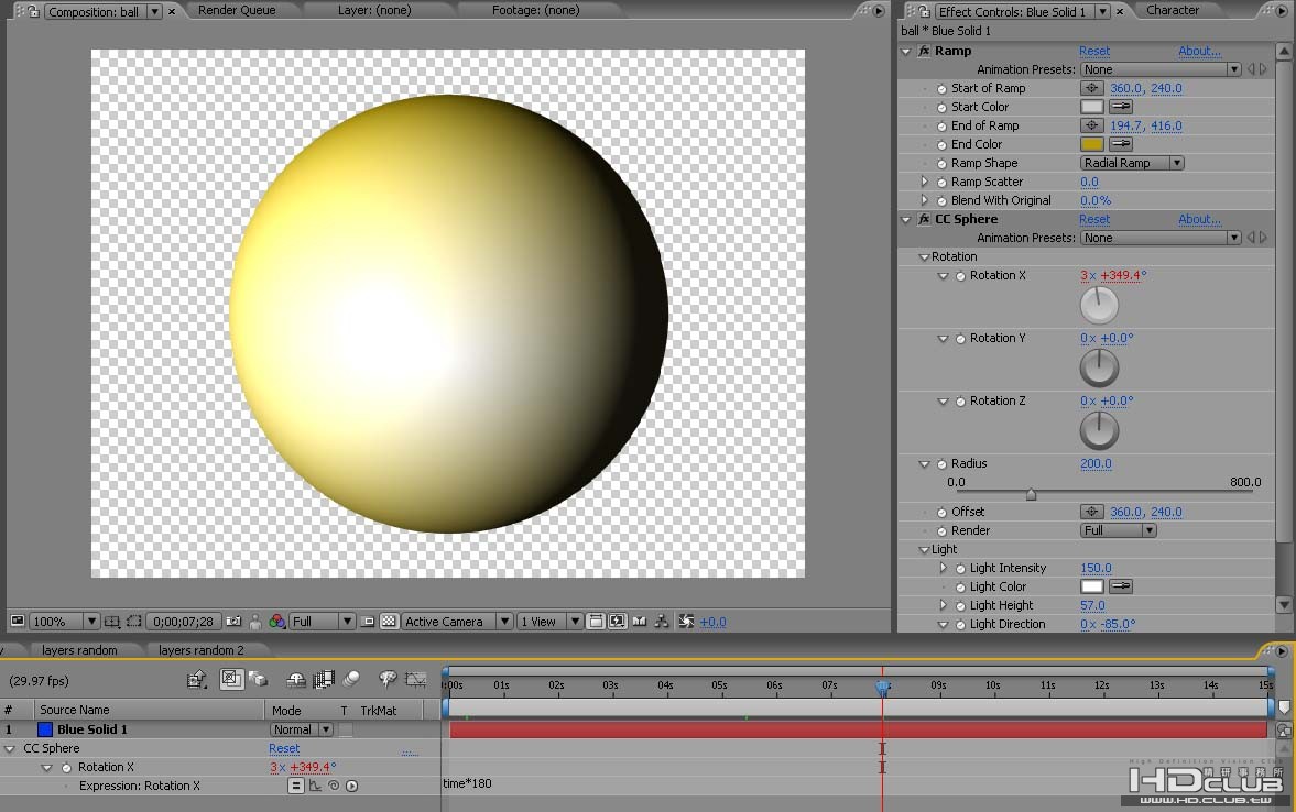

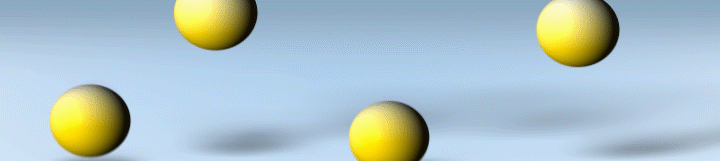

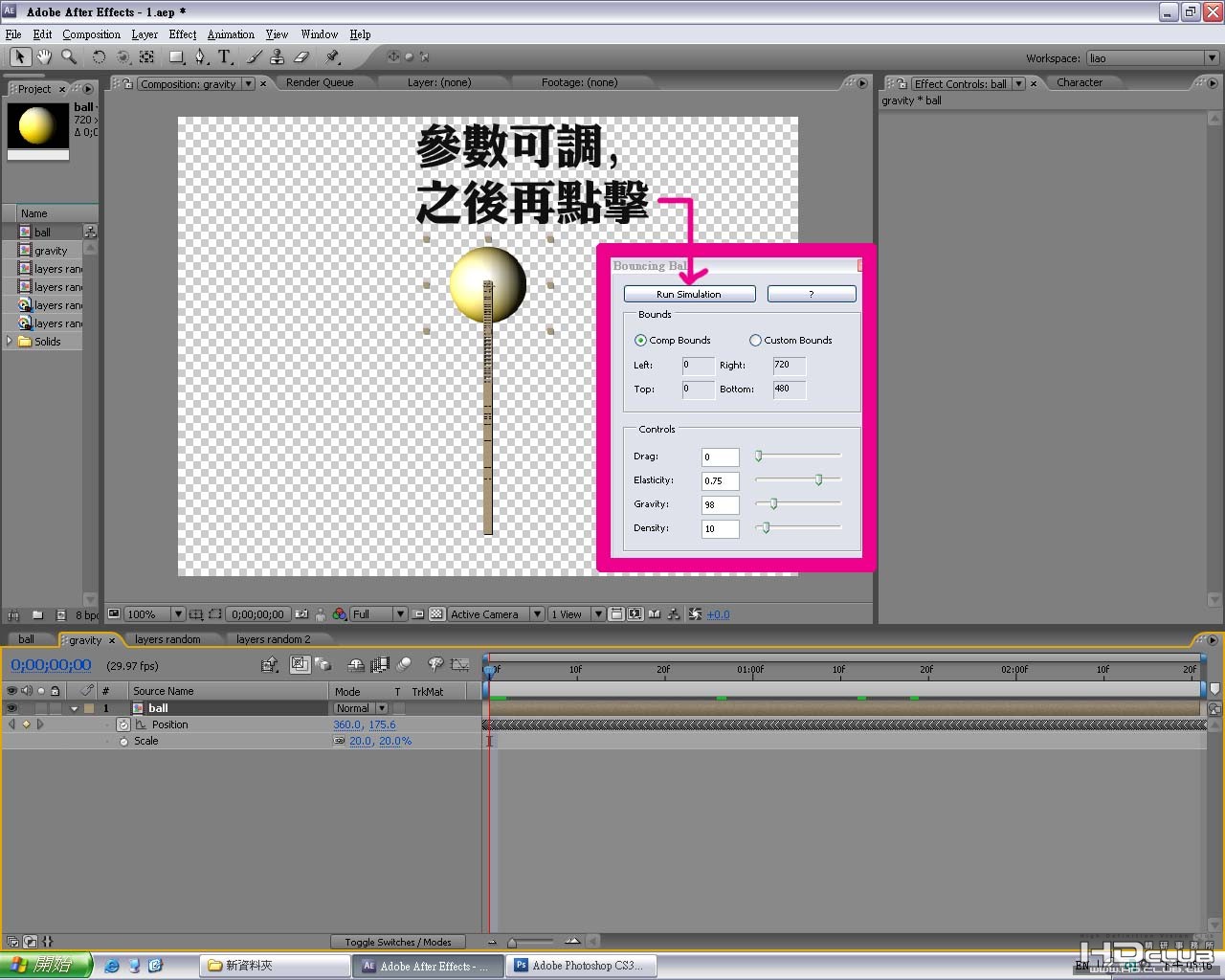

 樓主| 發表於 2008-4-11 17:39:19 | 顯示全部樓層
klss 兄台..
哇咧..
手頭沒有source耶..就瞎弄一個來~
哇...又手忙腳亂啦..下回不敢了
[ 本帖最後由 老二哲學 於 2008-4-11 17:54 編輯 ]
使用layer random shift
發表於 2008-4-14 11:48:37 | 顯示全部樓層
老二哲學
那麼即是說一個素材用了這方法會出現不同的變化吧?
我明白了,真是感謝您!
可是我見最後那圖黃白色在退後時有所變化,好像是3D的!!3D也能做到嗎?
