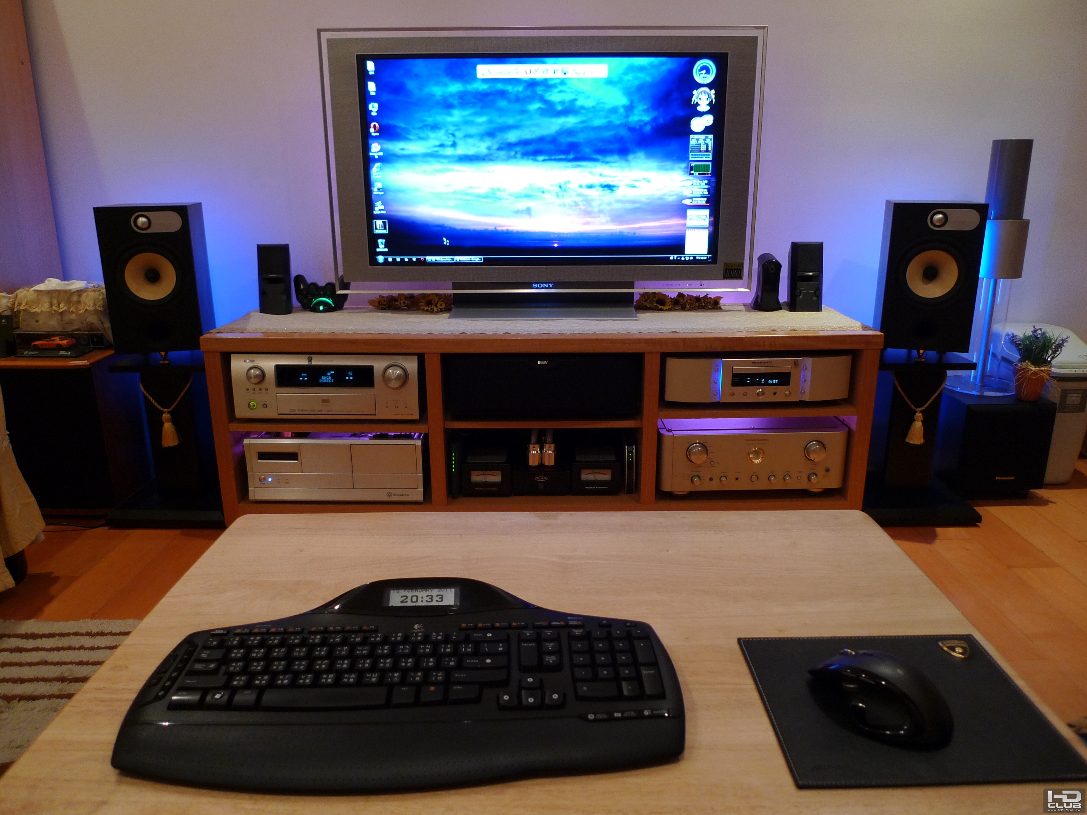

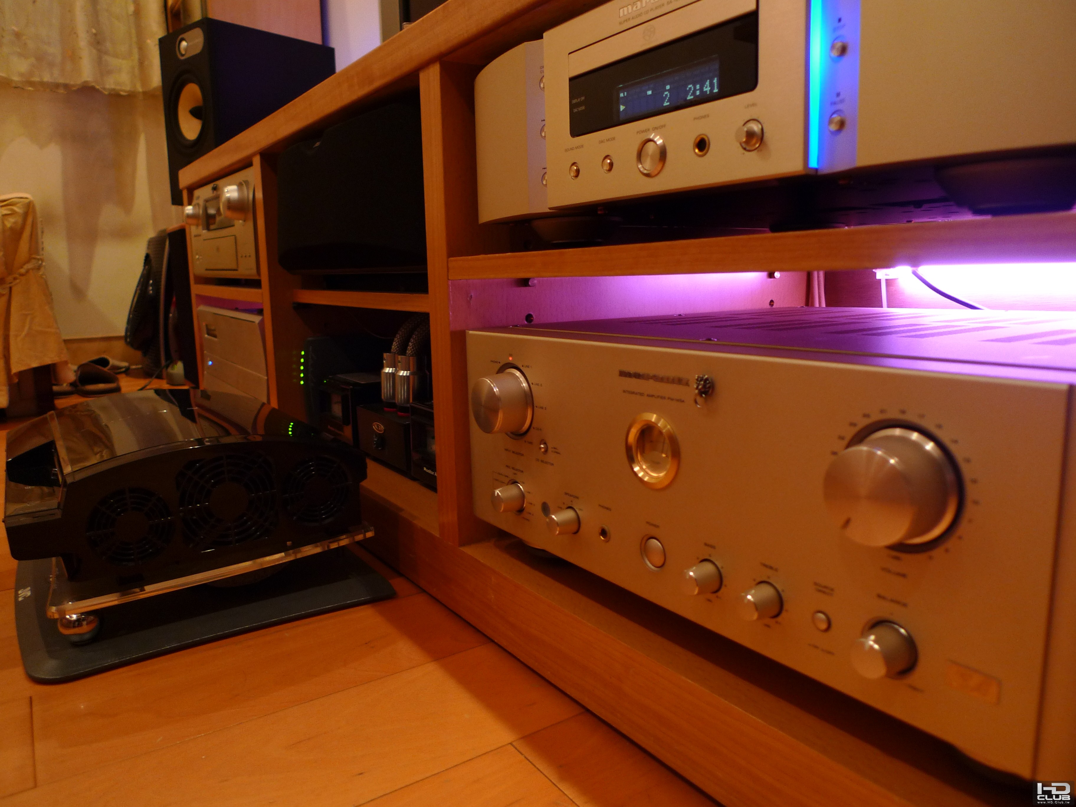

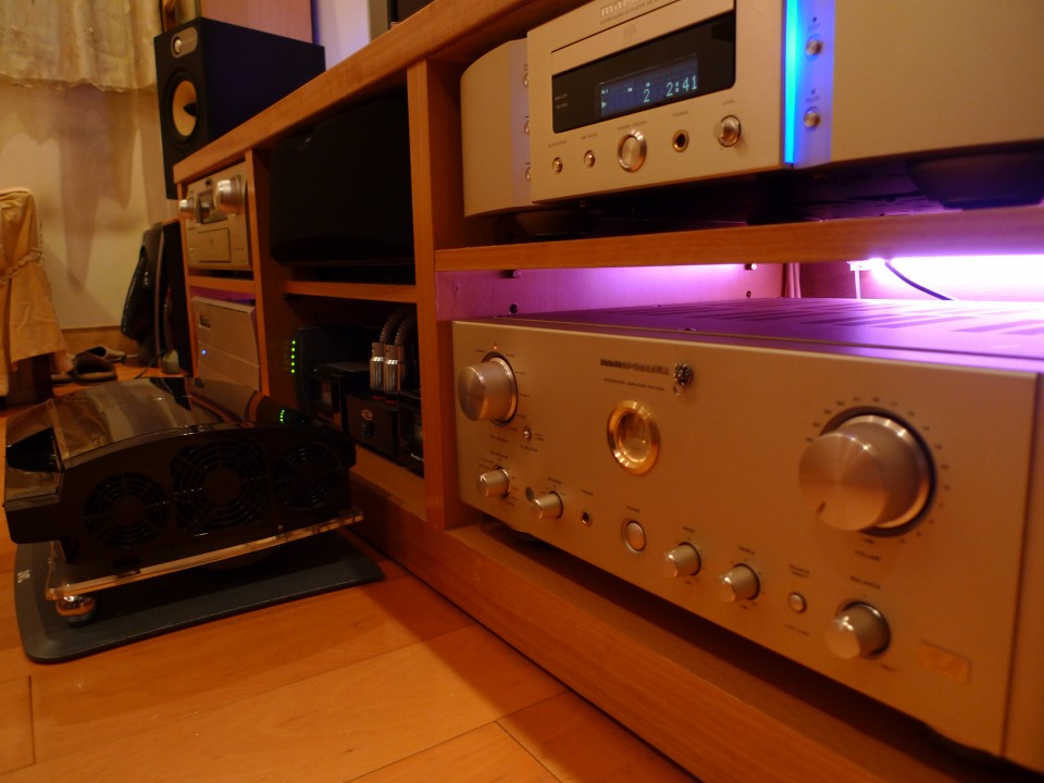

發表於 2011-2-19 22:09:00 | 顯示全部樓層
本文章最後由 泡泡 於 2011-2-21 01:22 編輯
音響之路坎坷途
跌跌撞撞荷包失
半路師父領進門
免除因小失大財
小許建言深感心~PRE OUT
小弟DENON 3808自以為在不到3坪就可以推的夠用
沒想到因為迷幻沉淪到兩聲道之後 買了一台中古 Marantz PM-14SA
主聲道只有一對 CD 類比要直入綜擴 其它訊源只能丟到3808解碼(因為都數位)
剛好擴大機和綜擴都有可以當前級級和純後級功能所以這樣就可以
所有器材用一對喇叭+2台擴大機....
沒想到PM-14SA當後級之後推主聲道(音量由3808控制)
本來聲音偏薄整體厚實 低頻扎實....
只能說音響之路有很多預想不到的地方...
建言的多花一點錢是讓你以後省很多錢....大大參考參考!
新器材升級照參考獻醜一下^^"
