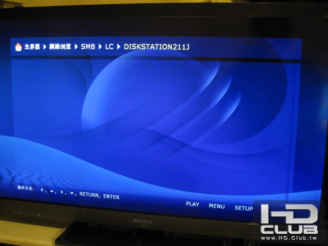

 樓主| 發表於 2011-2-22 22:14:04 | 顯示全部樓層
謝謝2位CHING告知
但網路是開通的 就是看不到NAS或電腦內的檔案
請看圖

發表於 2011-2-23 17:20:15 | 顯示全部樓層
10# chungsm
chungsm CHING提供NAS設定先!
下面是弟建議的Synology NAS設定!
On NAS:
NFS: enabled
DLNA/UPnP media server: enabled
* Hostname: 192.168.0.*
* Privilege: Read
* Root squash: No mapping
On Dune Smart H1:
* Name: Synology
* Type: NFS
* Server: 192.168.0.*
* Folder: "/volume1/media
* Protocol: TCP (如果不行,試設UDP!)
這裡的#155 kasman大大有Dune NFS連線教學!! 謝謝kasman大大!!! http://www.hd.club.tw/thread-73992-8-1.html

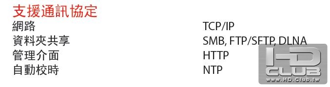

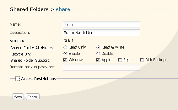

我的nas是buffalo link station
http://www.buffalo-tech.com.tw/product.php?T_Id=6&P_Id=156
請問應怎樣設定呢 ?
發表於 2011-2-23 18:53:16 | 顯示全部樓層
12# chungsm
這裡有說明可下!!
http://www.buffalo-tech.com.tw/UserFiles/download/file/LinkStation_Manual.zip
從103頁起有dlna與nas設定教學!!!

謝謝neuhd大大
kasman那個教學 真的可以將buffalo那個nas顯示出來

hdlist 發表於 2011-2-23 23:17
就是用這樣的方法添加了我的NAS
這個牌子的設定比其他牌子較複雜
