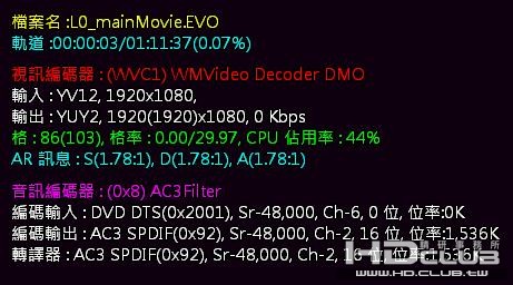

請問專家,在播放音軌為 DTSHD_MA  的影片時,在 KMP 的編碼輸入顯示為 =>AC3 ; 位率: 448K
這樣是正常現象嗎?
http://picasaweb.google.com/fmtc168/Temp/photo#5188566807438938418
因為我放前陣子的 CHP@CHD_Transformers 2007_HDDVD.H264-MPEG2.1080P_DTS.ThreeAudio
是下面的狀況
http://picasaweb.google.com/fmtc168/Temp/photo#5188741681327362370

發表於 2008-4-14 08:58:17 | 顯示全部樓層
播放DTS-HD應該是這樣才對
數位輸出DTS給擴大機解碼
您的第一張圖有可能是選錯音軌,很多片子除了DTS-HD音軌外,也會有DD5.1音軌
另外如要數位輸出給擴大機,那您AC3FILTER的設置是錯誤的,請參考
http://www.hd.club.tw/thread-3153-1-1.html

你好...
我的疑問是在輸入的地方,為什麼之前的 dts 位率反而比較高,最近才出來的 dtshd_ma 反而比較低
因為我是在筆電截圖的,所以我是設定輸出為兩聲道,我沒有要輸出到擴大機,謝謝.

發表於 2008-4-14 22:48:31 | 顯示全部樓層
第1張圖看來是讀到DD5.1音軌
從檔名看來應該有2條音軌
按 Ctrl+X切換音軌看看.

發表於 2008-4-15 02:19:13 | 顯示全部樓層
原帖由 befi 於 2008-4-15 01:03 發表
你好...
我當時也有想到是否為這樣的關係,但是我想切換....卻沒有其他的音軌可以切換,如下圖所示
http://picasaweb.google.com/fmtc168/Temp/photo#5189144789777895762
請問從以下的資訊看來,是有什麼設定要改, ...
不是從那邊切換
因為我不會截圖,所以就從其他討論串借圖
原則上應該按Ctrl+X就能切換
不然就從過濾器那邊切換
 樓主| 發表於 2008-4-15 13:03:43 | 顯示全部樓層
你好...
我也有用 Ctrl+X 來切換,可是還是沒有切換成別的音軌
我之所以會截"聲道選擇"那裡的圖,是因為我播放 http://picasaweb.google.com/fmtc ... 5188741681327362370
這截圖的影片時,是可以用那裡的選項來切換,而且當有多音軌可選擇的時候,在那些音軌的上方會有顯示可用 "Ctrl+X"
來快速切換的選項,而放  dtshd_ma  的時候,在同樣的位置卻只有"雙聲道";"左";"右" 可以選擇,真是蠻神奇怎麼會這樣?

發表於 2008-4-15 13:19:42 | 顯示全部樓層
原帖由 befi 於 2008-4-15 13:03 發表
你好...
這截圖的影片時,是可以用那裡的 ...
直接去分離器那裏切換最準,就是六樓貼的圖
另外KMP的位率看看就好,不必當真
