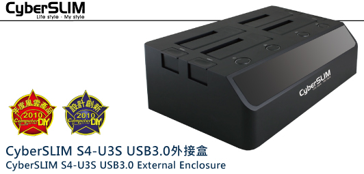

小弟買了這玩意
所以又準備張 usb3.0 介面卡
http://ms19.center.kl.edu.tw/e107/news.php?item.8
剛剛很高興的跑去要裝
阿勒 發現好像買錯了  插不進去
主機板 asus p5k pro 沒PCI Express X4 >"<
現在是要拿去換嗎
還是有什麼方式可用呀
第一次使用到這部份 應驗不足^^"

你應該買這種就好:
http://shopping.pchome.com.tw/?m ... DCADA5&ROWNO=31
建議你拿去換 (如果可以換的話).
發表於 2011-2-24 23:44:41 | 顯示全部樓層
apbt太貪心了啦...
你直接換塊CARD啦...因為你買雙用的...一定要pci-e 4x...
如果只有usb3.0就直接pci-e 1x...就能用了...

發表於 2011-2-25 00:08:25 | 顯示全部樓層
本文章最後由 pp300 於 2011-2-25 00:17 編輯
可以的話,建議尋找採用 Fresco Logic FL1009 晶片製造的的擴充卡
不會有 NEC 晶片雙埠同時運作時速率不穩的問題 ( 聽說一埠會掉到約2.0的速度 )
NEC 官網上目前還沒有新的晶片資料發表
http://www.techbang.com.tw/posts ... -full-counterattack
補充一下,採用 Fresco Logic FL1009 的產品好像都還沒有進行發表,估計有可能跟媒體簽 NDA,甚至是沒說;如果希望兩埠能同時穩定運作的只能等,但是沒有強烈需求的就用 NEC 晶片就可以了,Fresco Logic FL1000 (1 port) 會比 NEC μPD720200 (1 port) 來得慢

cyberslim 這個四槽有usb 和 esata 各 一
如果插滿四顆硬碟,如果是用esata,可同時抓到四顆嗎?

 樓主| 發表於 2011-2-25 23:57:09 | 顯示全部樓層
本文章最後由 apbt 於 2011-2-26 00:30 編輯
今晚 試玩結果 真東西還真是好物阿
不過美中不足
小弟有一事想請教 請懂得大大幫我解惑
如果再加裝 一個USB HUB 可以嗎
還是直接利用網路線 串起來
這一台S4U3S 就接在電腦 開分享 會更適合
現的訊源有 2台高清機加一台電腦
有時應付不同影片 用不同機器
PS3 是利用 PS3 Media Server 讀取資料的
比少少直接讀取硬碟資料..
真是太脫線 自己還有買一個 特殊規格的都忘了
明天再來去試 萬一有問題 請大大趕緊阻止我喔
這一個 一次可接4台 可惜只能插一棵硬碟
發表於 2011-2-26 01:42:48 | 顯示全部樓層
本文章最後由 KOBSS 於 2011-2-26 01:46 編輯
建議不要把 USB HDD 當成內接一般硬碟來用.
USB 會崩潰…
另外…USB 3.0 hub 不用千元, 這種硬碟座卻要 2400 台幣!?
